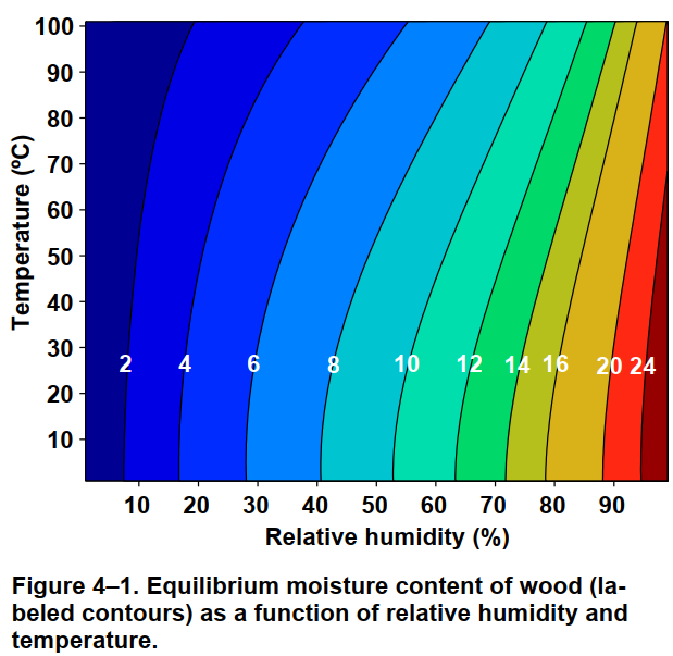

Fra en anden tråd har jeg denne side med information (billede).
Nu har jeg ikke en fugtmåler til træ, men det burde vel heller ikke være
nødvendig når vi har denne figur som angiver vandindholdet i træ
afhængig af relativ fugtighed og temperatur. (billede)
Så hvis brædderne har lagt ved et temperatur på ca. 25 grader og en relativ fugtighed på 65 %
så er fugtindholdet i træet ca. 12 %.

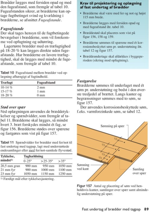

Så har vi fra tabel 10 (billedet) at fugeafstanden skal være på 2 mm.
Så, altså skal jeg ikke presse fer-og-not helt sammen, men efterlade en afstand på de 2 mm.
Dette er da ganske besværlig?
Dejligt at se, at der endelig er en der går op i fugeafstanden 👍 ja du skal holde det med 2 mm afstand. Er det ikke muligt at anvende 2-3 mm afstandsstykker?

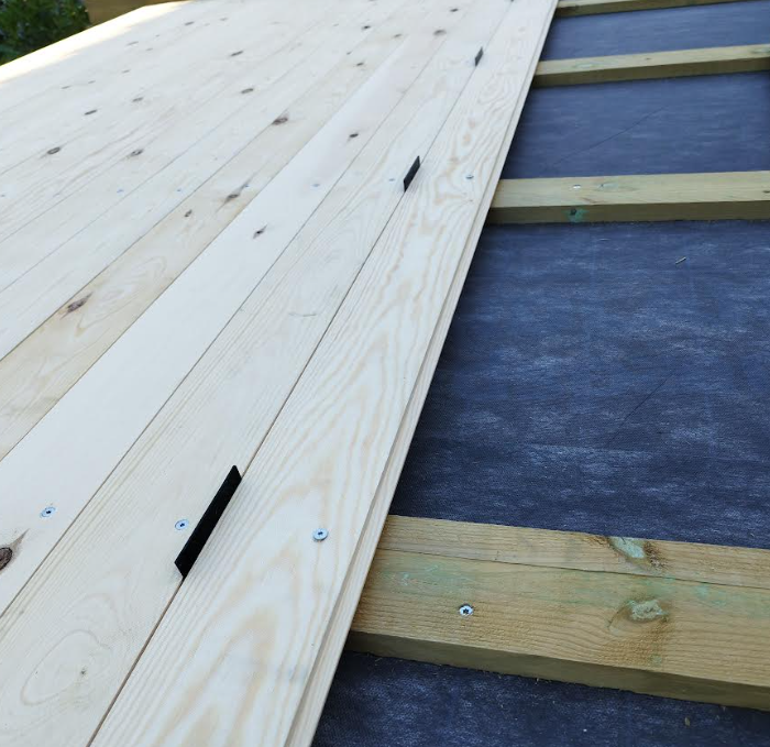

Mange tak for svarene med gode ideer. Jeg har købt del lille styreklods sortiment.
Det fungerede glimrende med styreklods fra sortimentet på 2 mm.
