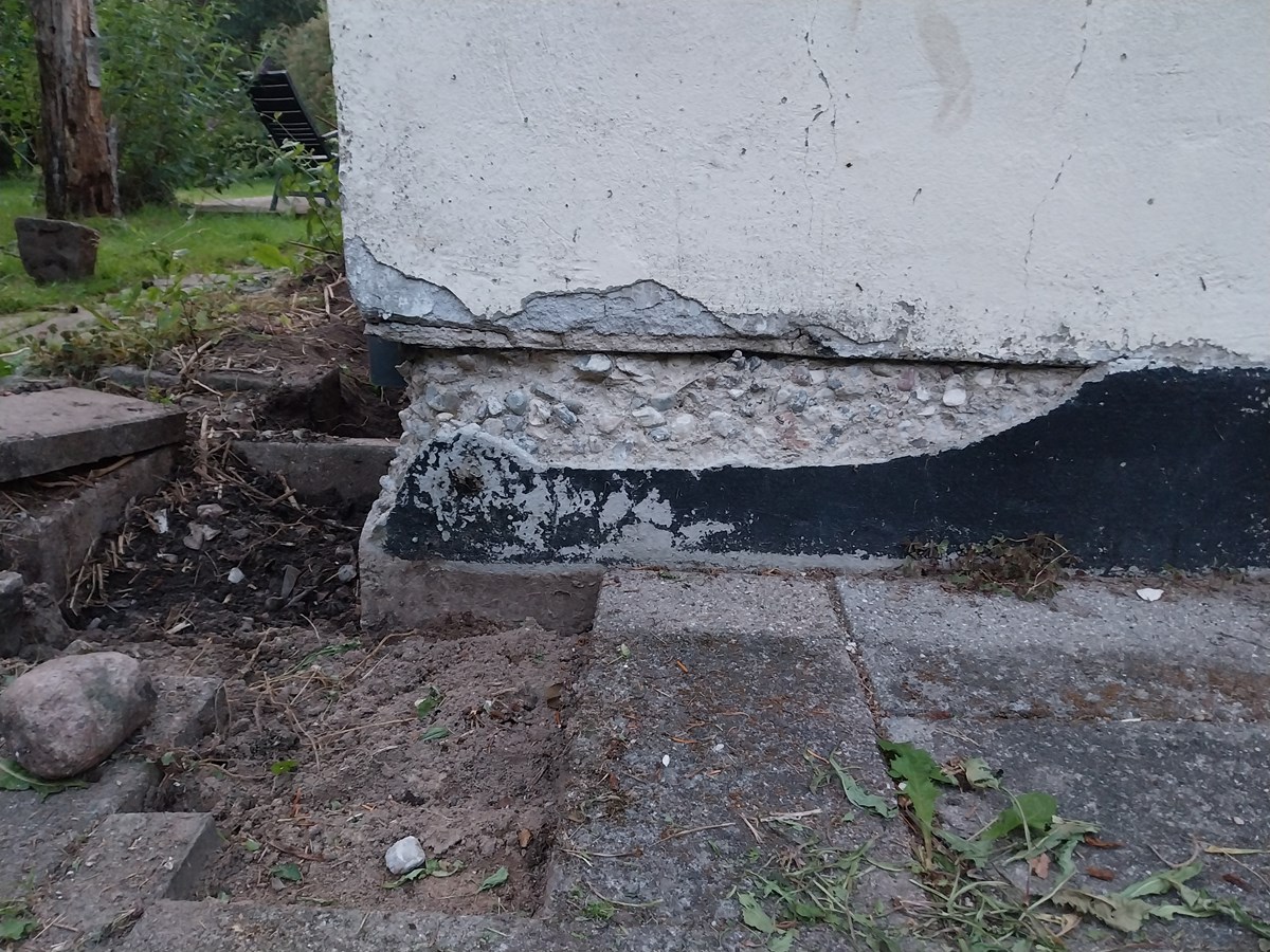

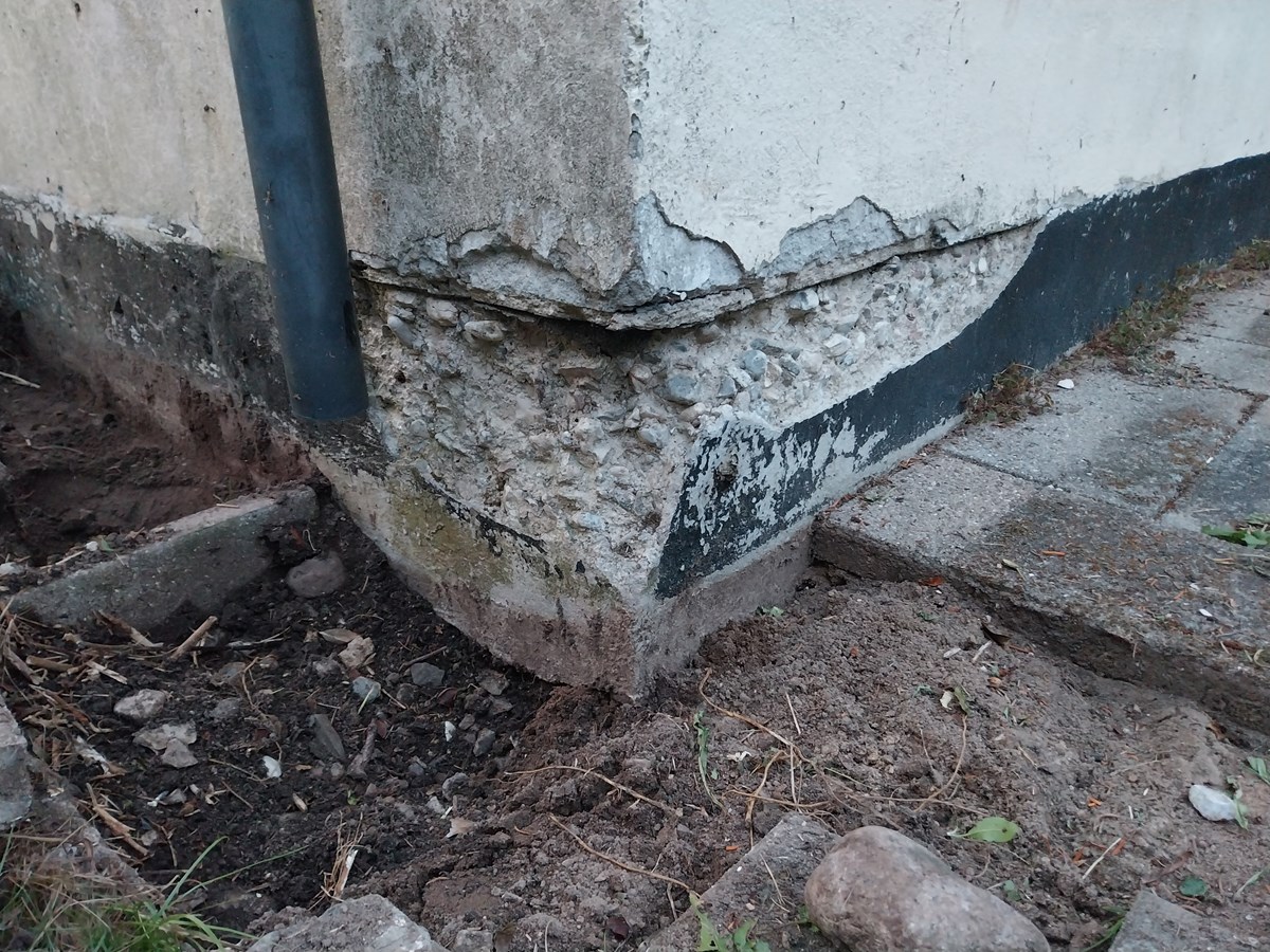

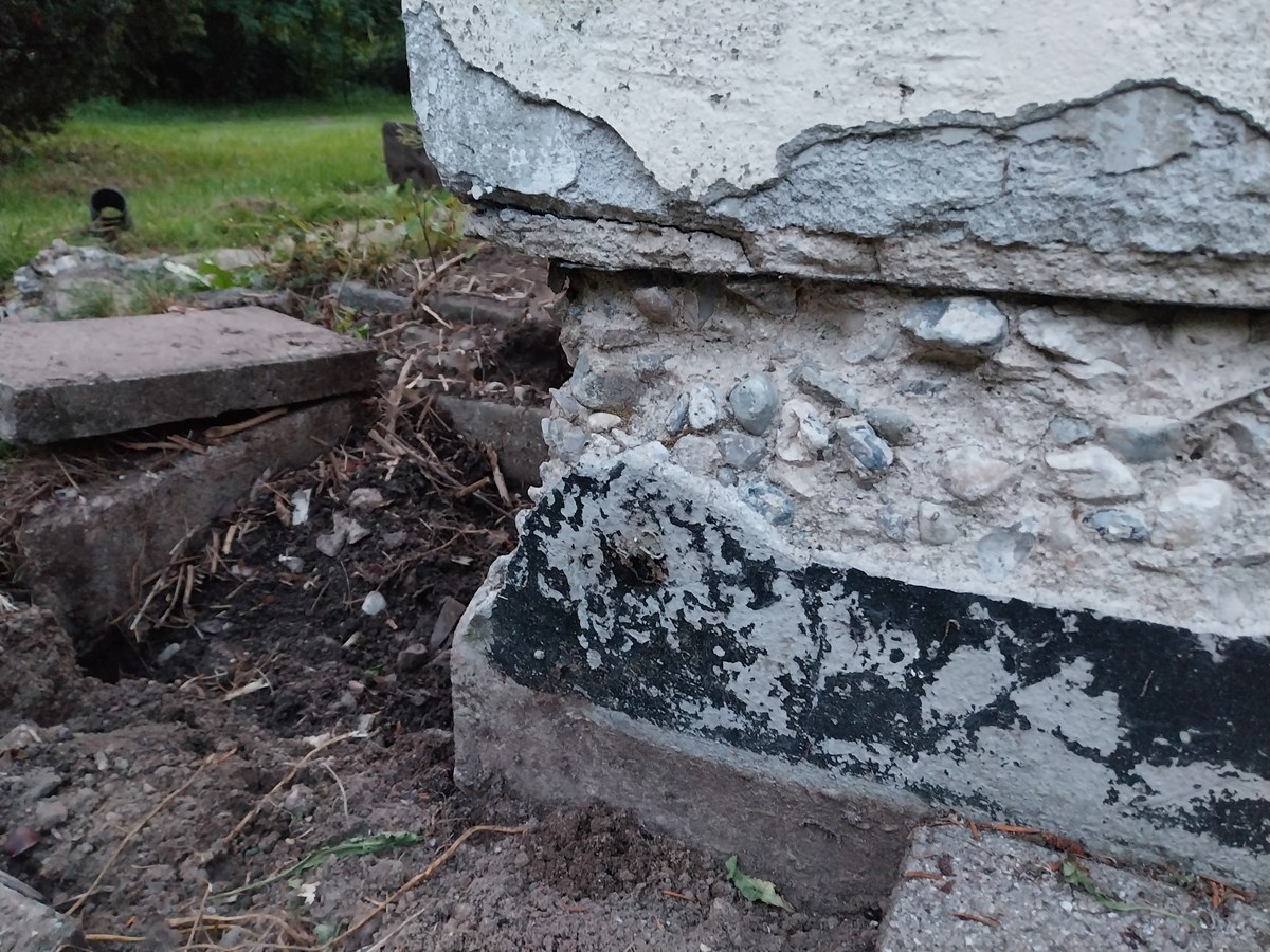

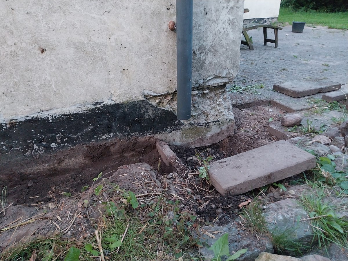

Jeg har en sokkel hvor ikke bare pudsen, men flere centimeter af selve soklen er skaldet af (se billeder).
Jeg er lidt i tvivl om hvordan jeg bedst griber det an - hvilken fremgangsmåde vil i anbefale til reparation af sådan en?
På forhånd tak.
Hug alt det løse væk, kost over med en vælling af sand cement, når det har sat sig, så puds op med sand/cement..
Når du er færdig med at pudse, så få lavet dit nedløbsrør færdigt så vandet ledes væk fra soklen. Så undgår du det sker igen.
