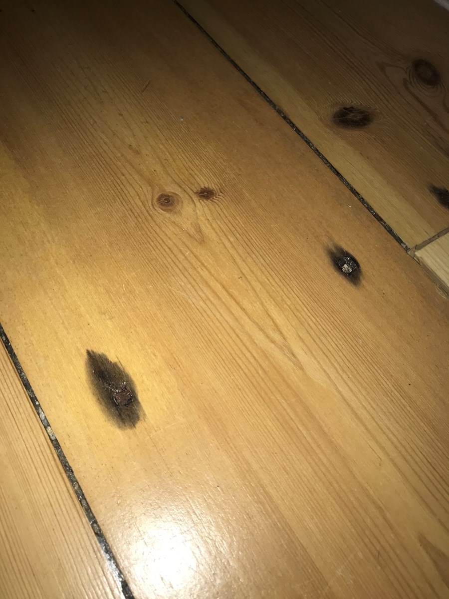

Jeg er flyttet ind i en bolig, hvor der er mørke pletter på gulv, som jeg er i tvivl om hvad er. Jeg har vedlagt fotos her.
Pletterne er foran badeværelse. Jeg var derfor først bange for, at det kunne være skimmel. Boligforeningen skrev dog ved overtagelse, at de havde lavet en HSL rapport (en fugt – og skimmelundersøgelse i og omkring badeværelse), hvor der ikke var konstateret hverken forhøjede fugtniveauer eller skimmel i konstruktioner tilstødende badeværelse.
Men i så fald er jeg lidt forvirret over, hvad det så er jeg ser på? - og at søge på Google har ikke hjulpet mig. Kan trægulvet reagere sådan ved tidligere vandskade? Er der noget jeg roligt kan ignorere? Det ser nemlig lidt mærkeligt ud. Vi har fået sat en træprop i gulvet efterfølgende, hvor det næsten ligner, at den sidenhen har taget lidt farve fra de sorte plamager, men derudover, så har de ikke ændret form i løbet af de måneder, hvor vi har boet her.

Det er blåsplint. Det er tegn på at træet ikke er behandlet korrekt lige efter hugst, men kan også optræde ved senere vandskader. Blåsplint er ikke sundhedsskadeligt, men kan være nødvendigt at afrense a.h.t. indeklimaet i øvrigt. Det er kun den sorte overflade der kan fjernes, men det ser jeg allerede er forsøgt gjort.
Du kan muligvis fjerne mere af det sorte med en grundig gulvvask med vand, sæbe og en gulvskrubbe.
Blåsplint under de betingelser du beskriver spreder sig ikke yderligere.
Blåsplint  muligvis, det kan være jeg ser forkert men sidder der rester  af søm i pletterne ?
Lidt underlig eller måske tilfældig at de lige sidder på række. Det kunne tyde på at der har være skillerum der.

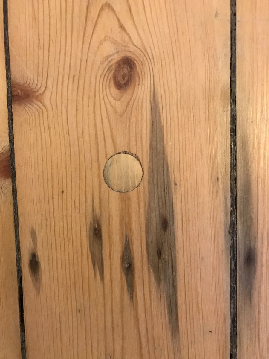

Ja, det ser rigtigt nok ud til, at der er en række mindre søm på række. Det er egentligt lidt sært. Jeg kan ikke forestille mig, at der har været et skillerum lige der. Men måske der er en slags tværbjælke under gulvbrædderne netop der?
Jeg kan forstå, at blåsplint er en slags skimmelsvamp. Det bekymrer mig selvfølgelig lidt. Gulvene har været slebet ovenpå det inden vi flyttede ind, så der har været en slibning af gulvet. Jeg kender ikke til, at der skulle have været andre forsøg på at fjerne det.
Hvad menes der med, at der burde fjernes mere, ift. indeklimaet? Jeg er selvfølgelig bange for, at der kan være noget der spreder sig. Men boligforeningen har jo konstateret, at der ikke skulle være skimmelsvamp. Så det er måske misfarvninger fra et tidligere angreb af skimmelsvamp? Det er mere så jeg forstår, om jeg skal reagere på det, eller om man kan være helt ubekymret.
Det har ikke bredt sig eller skiftet form i månedsvis, så det ligner ikke at der er nogen proces i det. Det bliver meget, hvor det er.
Det er foran et badeværelse, og den tidligere ejer har ikke passet særligt godt på stedet, så det er højst sandsynligt kommet fra en vandskade fra netop badeværelset.
Skimmelsvamp kan optræde hvor der før har været blåsplint, men kun hvis træet fortsat er fugtigt og dermed svækket. Det er de samlede påvirkninger der kan indvirke på indeklimaet.
Billederne viser kun sporene efter blåsplint. Det er kun opfugtning over længere tid der kan give risiko for opblusning af blåsplint på stederne hvorimod skimmelsvamp optræder længe før.
Du kan sove roligt. Skaderne kun af kosmetisk art.

For mig ligner det en kemisk reaktion fra søm og garvesyren i træet som skaber en form for “jernudtræk”. Fyrtræ har et højt indhold af garvsyre.. forekommer især hvis der har været fugtigt
Blåsplint plejer at vise sig i større plamager. Hvor det havde været mere samlet.
Det ligner mere det er lokalt ved søm og spreder sig med åre retningen.
Blåsplint forekommer når der er en konstant fugtighed på over 20% og vil lugte jordslået.

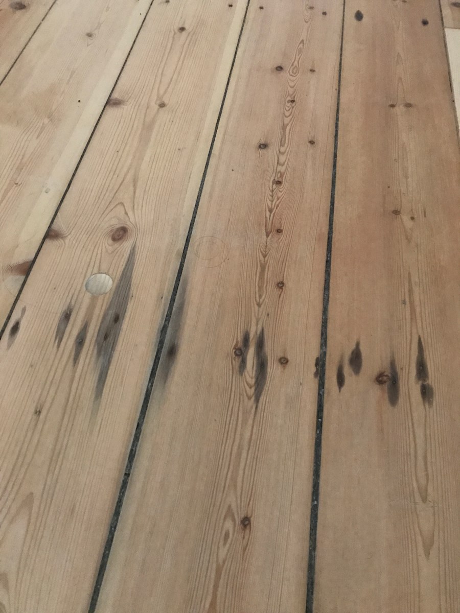

Interressant at det også kan være et jernudtræk fra sømmene. Når man kigger det efter, så sker det faktisk meget omkring sømmene. Her er et billede fra et andet sted, hvor det også forekommer, og ja, her sker det netop omkring søm. Det er lidt svært at fotografere godt i den mørke opgang. Hvis der har været vandskade der, så giver det også mening.
Det sker kun i området foran badeværelse, så der har klart været en tidligere skade. Det fortsætter ikke hele vejen over til den næste væg (overfor badeværelsesdør) men stopper halvvejs.
