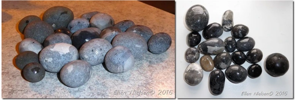

Det er en fin hobby. Vi har et hold venner som har 3 - 4 slibe tromler kørende det meste af tiden. Når de er fyldt op kører de 2 - 3 uger på de samme sten. Man skal så anbringe dem i garage eller andet sted hvor larmen ikke generer nogen.
