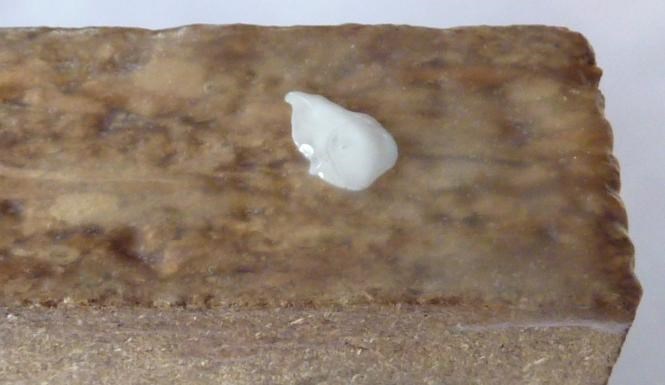

2. Forsøg med PVA-lim
Der påføres ét lag PVA-lim. Efter 8 timer påføres næste lag. Begge lag er ret tykt påført, og det er usikker, om man kan påføre et så tykt lag, hvis kanten var lodret. Visuelt synes overfladen rimelig tæt efter limen er tør. Der ventes nu 4 døgn.
Nu lægges en dråbe vand på overfladen. Efter 5 min ses tydelig, at dråben farves hvid, som om dele af limen opløses af dråbens vand og bliver flydende igen – se foto.
Efter lang tid tører dråben, og overfladen bliver klar/mat igen.

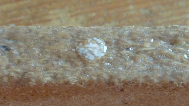

3. Forsøg med PVA-lim og fortynding
Der laves en fortynding af limen på 2 dele lim og 1 del vand. Den fortyndede lim bliver derved ret tyndtflydende og af omkring samme viskositet som gulvlakken. Det synes, at den fortyndede lim trænger længere ind i pladen end i forhold til at anvende lim uden fortynding. Den påføres to gange med 4 timers mellemrum. Efter det synes overfladen stadig ikke tæt, men der er en delvis dækning. Efter 4 timer påføres et lag lim uden fortynding. Efter tørring synes overfladen rimelig tæt ved visuel inspektion. Limen er hvid, når den stadig er flydende, men bliver klar/mat typisk efter 1-2 timers tørring.
Der ventes nu 4 døgn til hærdning af limen.
Efter lang tid tørrer dråben, og overfladen bliver klar/mat igen.

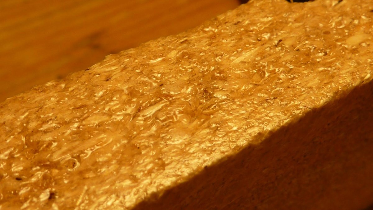

4. Forsøg med klar gulvlak
Der påføres gulvlak. Den er ret tyndtflydende og trænger langt ind. Der ventes 6 timer mellem hver påføring. Efter at fjerde lag kan man ved inspektion være usikker på, om overfladen reelt er forseglet. Se foto.

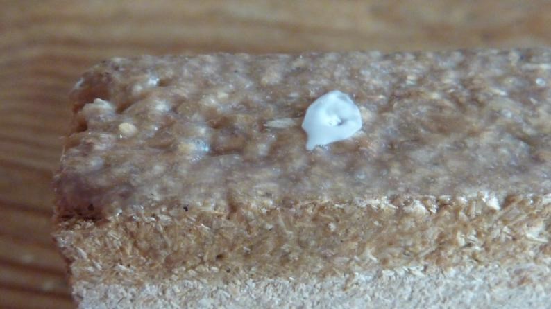

5. Forsøg med hvid maling
Der påføres i alt tre lag med 4 times mellemrum, hvorefter overfladen synes tæt ud fra visuel inspektion. Den hvide overflade gør det lettere at se om overfladen synes tæt i forhold til den klare lak.
Efter 2 døgn påføres en dråbe vand. Dråben forbliver oven på, og der synes ikke at vandet optager pikmenter fra malingen. Efter 15 minutter hældes dråben af, og man kan ikke se farvning af vandet når vandet ses på et andet underlag. Det tyder på, at malingen ikke opløses.

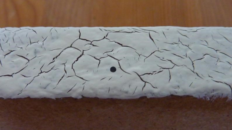

6. Forsøg med hvid maling oven på lim
Der anvendes den overflade med lim, som er tilvejebragt ved forsøg 3 og maling påføres den overflade. Se foto nedenfor.
Det er et ret skræmmende billede, og det må vurderes at malingen ikke vil bidrage med tæthed. Det tyder på, at vandet fra malingen går ned og opløser limens overflade. De to lag udtørrer herefter med forskellig hastighed og giver tilsyneladende nogle spændinger i overfladen, som malingen ikke kan holde på.

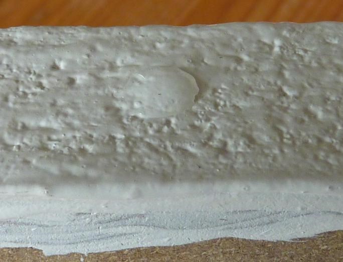

7. Forsøg med gulvlak oven på lim
Der anvendes den overflade med lim, som er tilvejebragt ved forsøg 3 og lakken påføres den overflade. Nu lægges en dråbe vand på overfladen. Foto nedenfor viser dråben efter 10 min.
Det er som om, at vandet fra dråben trænger delvis ned gennem gulvlakken og opløser limen. Det er således sandsynlig, at der er sket en op-sprækken af lakken på lignende vis, som med malingen i tidligere forsøg, men man kan blot ikke se det, da lakken er klar.
