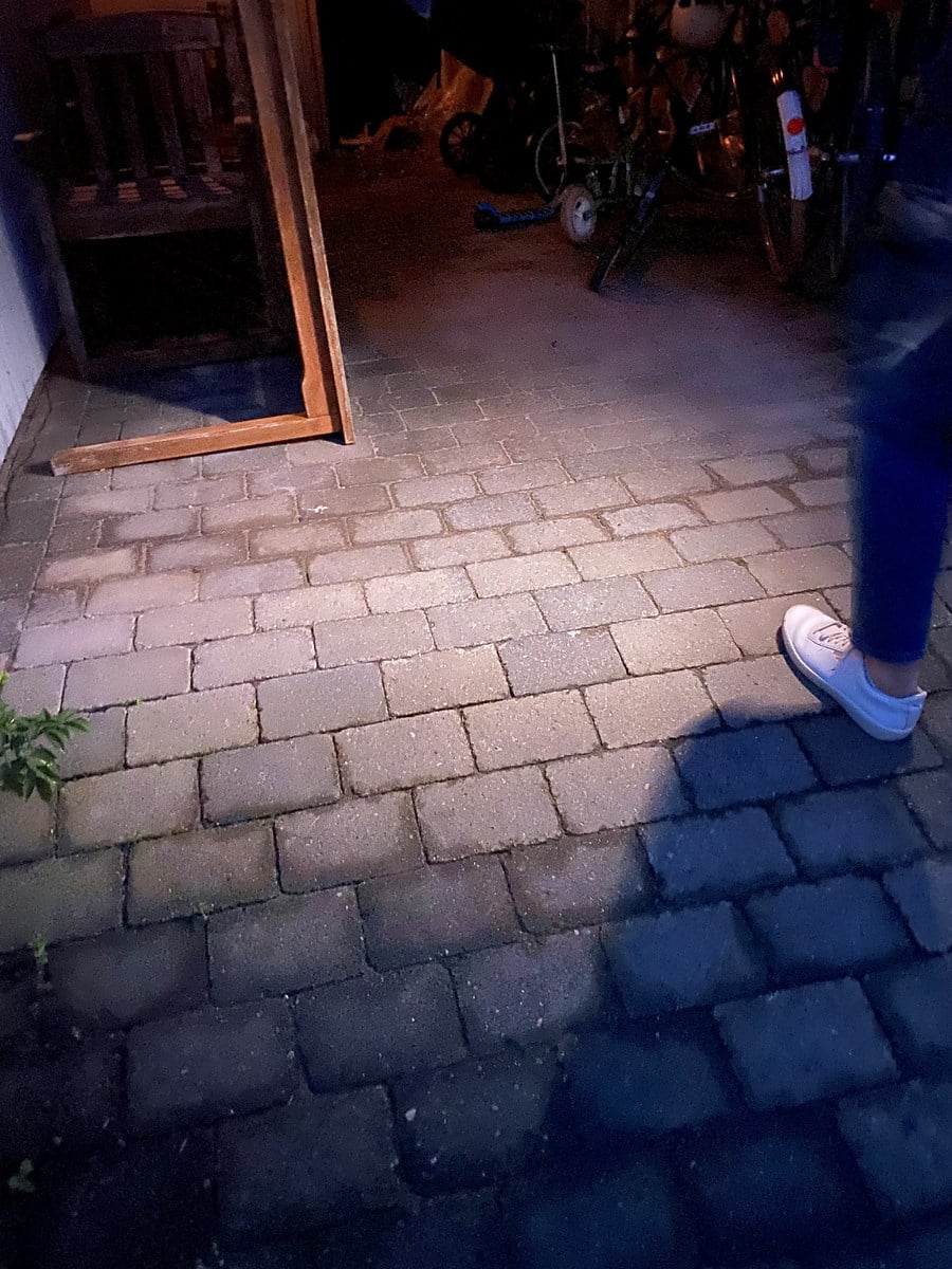

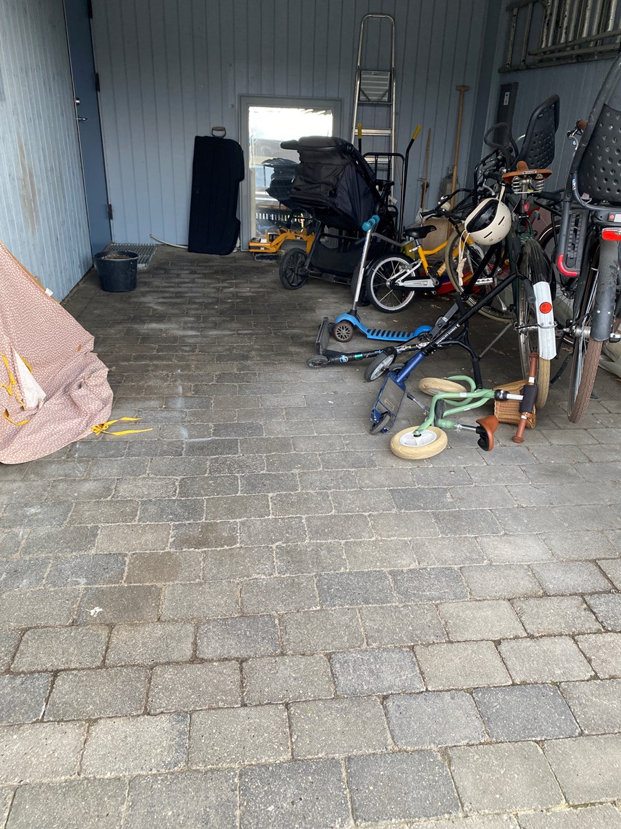

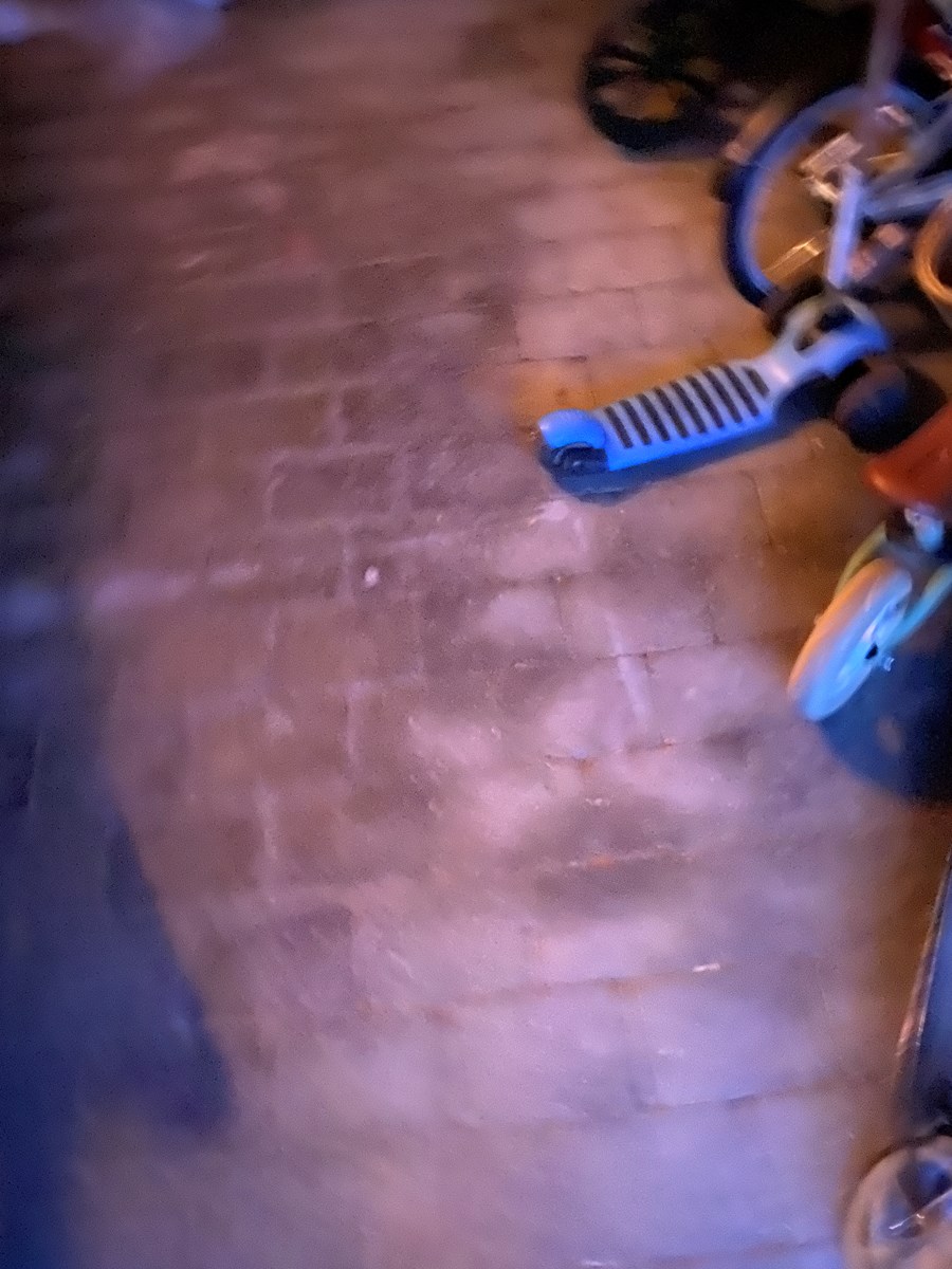

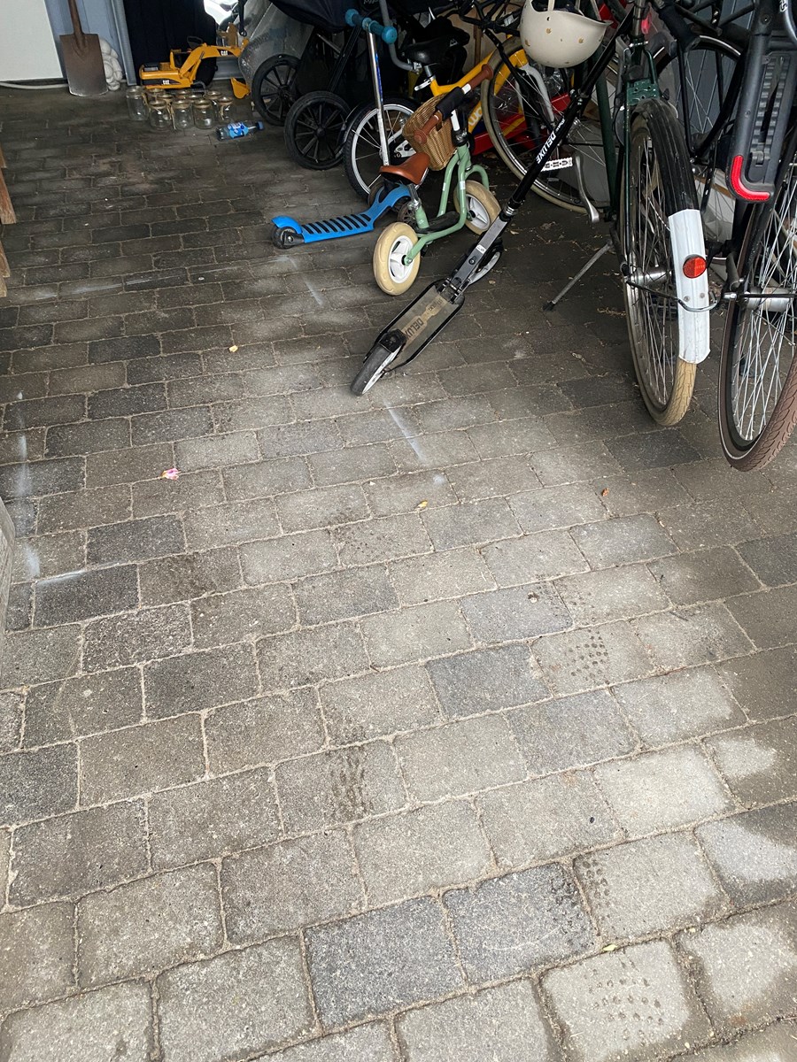

Vi har en carport hvor der ofte er våde/ fugtige fliser.
Nedenunder carporten er der en udbygget kælder, men den bruges sjælendt ( det er et depot).
Kan det være tagrenden der ligger under? Nogen rør? Noget der er utæt? Eller bare tilfældighed?
Kondens,  varm/fugtig sommerluft møder kolde fliser.
Jeg har en integreret carport (åben på to sider)  - det sker også at flisene ser fugtige ud, uden at det har regnet direkte ind.
