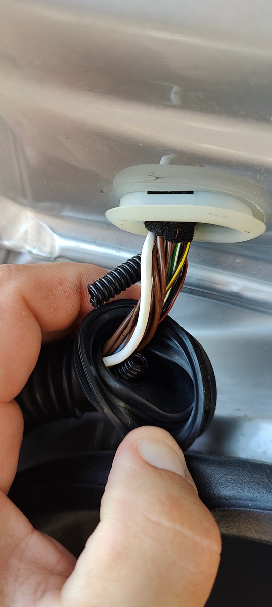

Er der nogen mekaniker kloge mennesker der har forstand på at reparere en utæt sprinkler slange?
Min Skoda Fabia Combi fra 2021 ​har en knækket sprinkler slange i bagklappen, så der er rendt masser af sprinklervæske ud i selve klappen og i bagagerummet.
Øv øv!
Men ​bruddet er fundet og så tænker jeg om det er muligt at ​samle igen?
Jeg har fundet ​et rep sæt hos autodoc, men om det er noget værd ved jeg ikke. Alternativt er at sende bilen på værksted, ​og så render taxameteret hurtigt!
Nogle der er kloge på problemet?

det burte være nok med et samlestykke som feks. dette

Er den ikke beregnet til gummi slange den type studs? Min slange er korrugeret plastik slange.

 okay, jo det er til gummislangen, men så er det umiddelbart den rette samler du har fundet.
