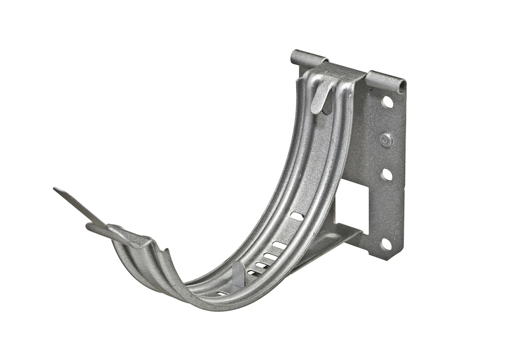

Der er de her konsler til at monterer på udhængsbrædder.
Hvis jeg har en taghældning på 11  grader, og skærer spærene vinkelret,
så kommer udhængsbrædderne til at hælde 11 grader indad,
så de er ikke helt lodrette. Men har det en betydning?
Det har jo stor betydning for hvor meget vand ser kan være i renden. der skat ikke meget vand til før det render ud over kanten.

Streg spærenderne af med en lodstok , eller brug en vinkelmåler.
Vil man gerne have at brættet sidder skråt indad, findes der forskellige typer indstillelige konsolrendejern.
du kan få en mellemstykke der er kileformet netop til det konsoljern du viser
