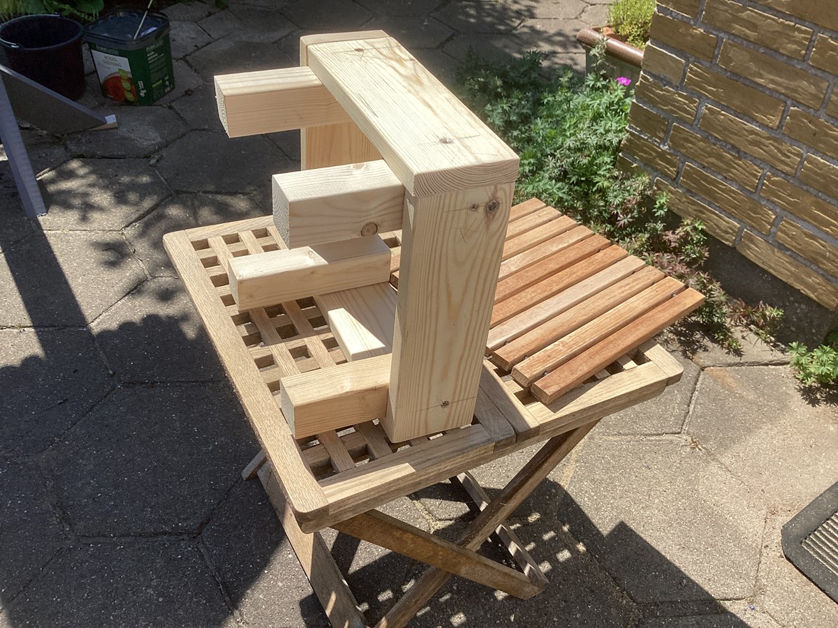

Jeg er ved at lave en skammel til svigerdatteren. Den skal være 20 cm høj og  meget stabil. Sådan en kunne jeg ikke finde til at købe.  Desuden havde jeg en  teaktræsmåtte til toppen.
Nu er jeg ved at prøvebejdse på nogle af de høvlede træstumper og synes at bejdsen preller af på de høvlede sider.
Skal jeg slibe de høvlede flader med fint sandpapir ? Vil det give en anden vedhæftning?
Min bejdse bliver blandet af vandbaseret teakfarve og spritbaseret mahogni.
Vores farveland havde kun vandbaseret teakfarve og mahognie havde jeg.
Er der en træmand med erfaring? Det er jo ikke store flader jeg skal bejdse.
Nogen erfaring har jeg fra sønnens kistebænke.

Frisk høvlet fyr føles ofte let klistret, og så oplever du bejdsen preller af. En let afslibning skader ikke, men har heller ikke den store effekt.
Opløs pulverbejdsen i sprit i stedet for vand. Det løser problemet. Endetræ suger meget. Det kan du modvirke ved at opfugte enderne passende i vand. Lav nogle prøver først for at få fornemmelse af hvor meget de skal opfulgtes.
Bejdsede emner skal forsegles med lak, ellers smitter bejdsen af til evig tid. Olie eller voks fungerer ikke. Bejdsen vil stadig smitte af.
