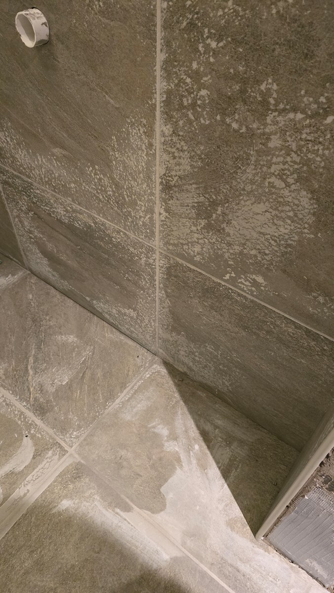

Jeg har i går fuget mine fliser med Lip Miltifuge. Desværre fik jeg af tilstødte årsager ikke rengjort dem særlig godt efterfælgende.
Nu har jeg så noget extremt genstridigt fugeslør, som virker nærmest som være blevet en del af fliserne.
Har anvendt Lip ECO Klinkerens, da det var det som anbefales af Lip. Men det kommer til at tage uger at gøre dem rene på denne måde.
Findes der noget, der kan gøre det uden at ødelægge fugerne og uden at fugerne får uens farve?
