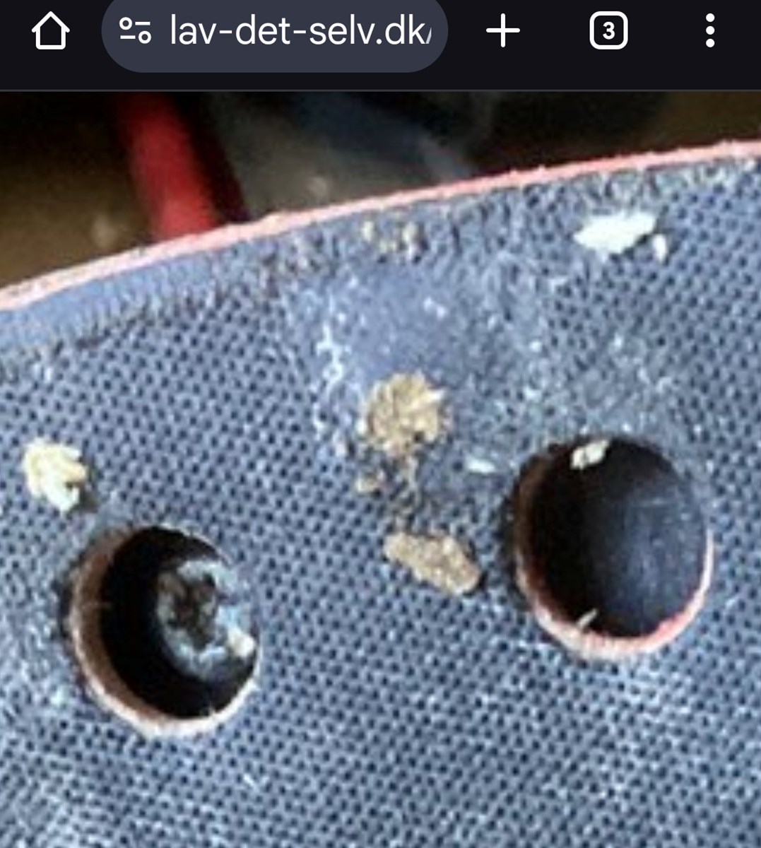

Er der nogen der ved, hvad hullerne på sålen gør godt for, bortset fra at give adgang til skruerne ?

Som jeg ser det er nogle af hullerne skruehuller, og derfor nok ikke til udsugning..
 Som jeg ser det er hullerne ens, og skruerne sidder lavt nok til at der også i disse huller kan suges luft.
Jeg havde brug for sliberen straks…., det har man jo midt i et projekt. Jeg købte en pakke i Biltema og klippede dem til og stansede hullerne med en lockpibe (hulpibe). John Larsen kan have ret i at hullerne trods skruer er til udsugning.

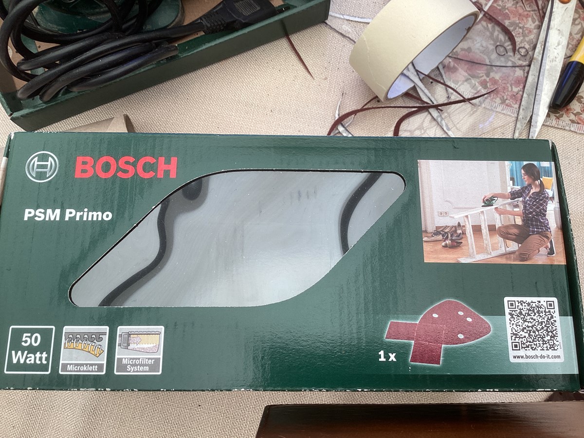

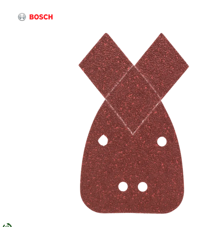

Nu får jeg røde ører. Jeg fandt æsken til min primo sliber og på æsken var der et billede af slibepapir. Højst mærkværdigt billede, for jeg aner ikke hvad “vingerne” skal bruges til og hullerne passer heller ikke. Mystisk og passer overhovedet ikke til det  link, som kundeservice hos Bosch sendte. Der fulgte 1x slibepapir med ifølge æsken.
Er i også forvirrede?

Ja det ligner jo dem fra Harald Nyborg, så der er som om der kun bruges 4 huller til udsugning..
Det papir der fulgte med maskinen, var hullerne der som på æsken ?

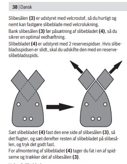

Tror de 2 flapper er så man bare kan udskifte spidsen af slibepapiret, da det nok slides hurtigt, hvis man bruger den i "krinkelkroge"
Sandpapir fra Harald Nyborg...
Je_ns har ret. Bosch sendte en forklaring i dag.  Tak for jeres hjælp
