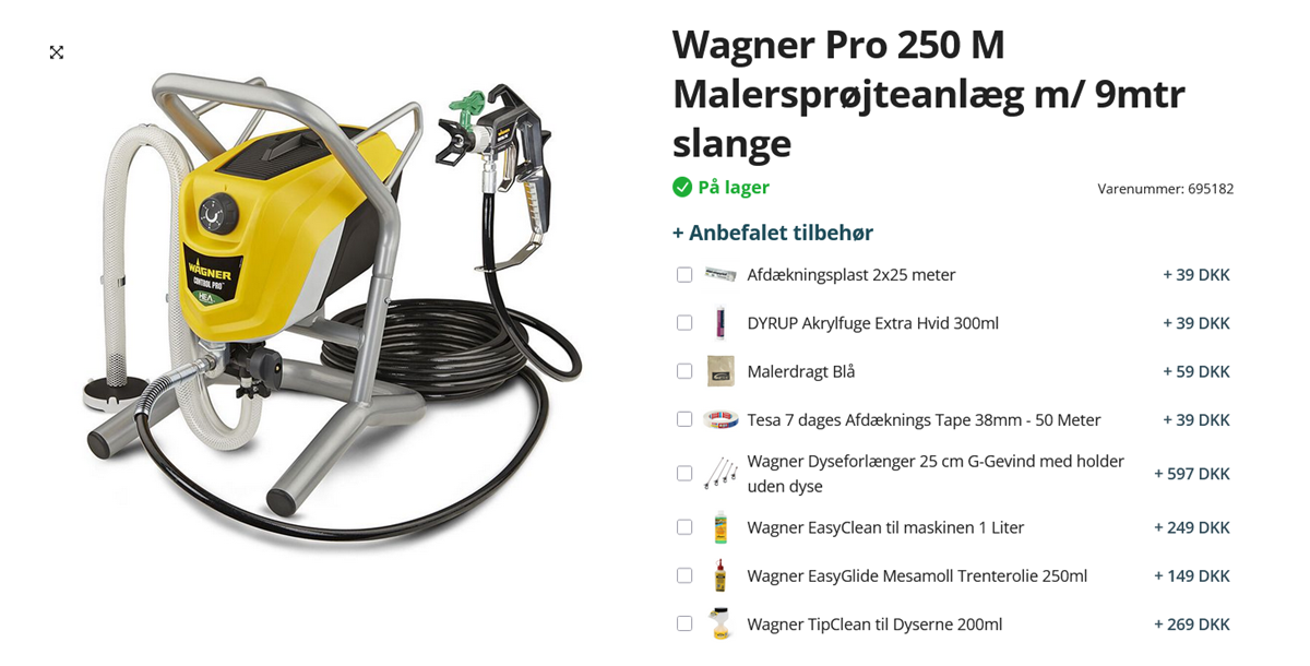

Jeg står og skal male en trælade med noget oliemaling, nogle der har prøvet at male med oliebaseret maling i en a. malersprøjte. Tænker mest på om den kan klare opgaven da malingen er knap så tyndt flydende og om div. pakninger kan holde til det

Hvis du snakker om en rigtig airless, altså med højtrykspumpe, så kan det fint gøres, også uden at fortynde malingen.
Men er det en af de små med en beholder til malingen og en blæser i, så er det ikke værd at gøre i.
Til oliemaling skal skal man dog være opmærksom på rensning efter brug, der skal en del til væske til for at få tømt og renset pumpe,slange og sprøjtepistolen helt igennem.
Jeg har haft en wagner ep2105 tidligere ejer af den, en maler jeg kendte, brugte ofte sprøjten til spartel.

Jeg har sådan en Wagner sprøjte her, tror da sagtens den ville kunne klare det, men den er ret besværlig at rengøre..
Desuden er det at sprøjte dækkende træbeskyttelse på  ikke den bedste metode, da man ikke får det arbejdet ned i træet, som ved brug af en pensel.
Har dog set nogle der sprøjtede det på, og efterfølgende køre det over med en pensel..
Jeg brugte min til plastmaling af væge og loft...

 Det var træbeskyttelse jeg købte min til, og ganske rigtigt det skal helst have en tur med penslen efter det er sprøjtet på
