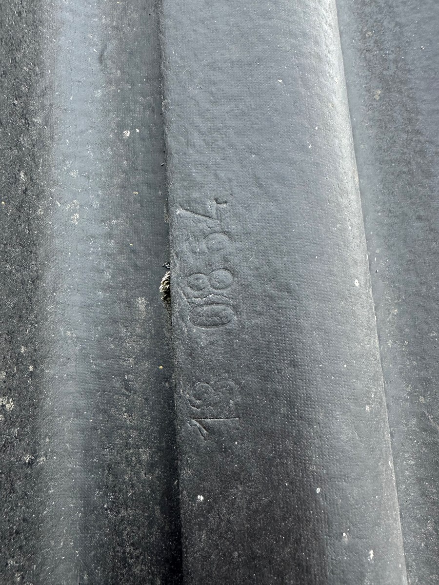

Er det asbest i mit tag? Niiichlas 9 16-07-2025 21:09 Hej, Jeg var i dag i gang med at rense tagrender da jeg kiggede på numret på mine bølgeplader som hedder 13 0864, der står på bbr oplysningerne at taget blev skiftet i 2016 til et asbest frit eternit? Men det nummer hvad er det? 4 svar Følg tråden Annonce Annonce Annonce
mfrost 3258 9400 16-07-2025 22:01 På eternitplader kan man aflæse et nummer, der fortæller om de indeholder asbest. Hvis nummeret har 5-10 cifre og starter med 0 eller 1, indeholder pladerne asbest. Hvis nummeret starter med 4 eller 5, er pladerne asbestfrie. Nogle plader har også bogstaver i nummeret, og hvis det er tilfældet, er de også asbestfrie. Sådan identificerer du eternitplader:Find nummeret: Kig på undersiden af eternitpladen. Der vil være et nummer trykt på pladen. Tjek det første ciffer:0 eller 1: Pladen indeholder asbest. 4 eller 5: Pladen er asbestfri. Bogstaver i nummeret: Hvis nummeret indeholder bogstaver (fx NT), er pladen også asbestfri. Vigtigt: Hvis du er i tvivl, bør du kontakte en professionel for at få pladerne analyseret.
Niiichlas Trådstarter 9 16-07-2025 22:03 Det giver bare ikke mening hvis de er købt og lagt i 2016? Og nummeret ligner ikke de andre?
jetdirect 2634 17-07-2025 09:50 https://asbestrenovering.dk/hvor-sidder-nummeret-paa-asbestplader/https://www.teknologisk.dk/_root/media/30821_Koder%20til%20identificering%20af%20eternit%20med%20asbest.pdf
