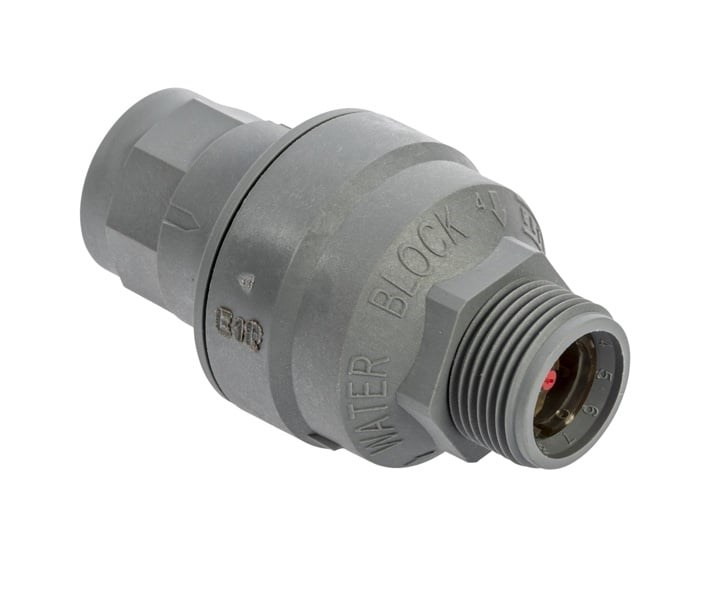

Står snart og skal flytte. Og i den forbindelse skal jeg have monteret en ny vaskemaskine. Vaskemaskinen skal stå i et køkken under bordpladen. Jeg har bestilt en Asko W20964R.W.
Det var først efterfølgende at jeg blev opmærksom på at maskinens Aquastop sidder i selve maskinen og ikke på vandforsyningsslangen til maskinen. Det er et krav fra boligforeningen at der er monteret aquastop.
Så mit spørgsmål er.
Er det lovligt og efter nogen hvis jeg monterer sådan en waterblocker her mellem vandhanen og slangen til maskinen?
https://www.whiteaway.com/product/aquastop-waterblock-53457/
Tak for hjælpen.
Vh ​Søren
9 svar
Ja det er lovligt. Husk at den skal monteres lodret.
Aquastoppet sidder på slangen så der ikke løber en masse vand ud hvis der går hul på slangen. For den model du har købt kan jeg ike se om de ringen aquastop er med eller der medøflger en og om den er mekanisk eller elektrisk.
Er der ingen af delene så er den du viser et billede af den "billgiste og simpleste" løsning for at overholde foreningens krav. Det bunder også i loven når der ikke er afløb i gulvet.. Husk også drypbakken under maskinen

 Så vidt jeg kan se sider "vandsikringen" indvendigt i maskinen med nogle sensorer som måler om der står vand i bunden indvendigt i maskinen. Ikke på selve slangen. Og i følge Asko kan det ikke fåes da vandslangen er en "pex" slange og ikk den bløde type som mange andre bruger.
Faktisk er jeg lidt i tvivl om hvor ​normalt det er ned aquastop på selve vandslangen på vaskemaskiner. Omvendt virker det som om alle opvaskemaskiner har det🤔
Den viste aquastop vieker ved at måle et større flow end normaltv og lukker ved forøget flow.

 Ved slangebrud er det en god løsning, men ved en utæthed i maskinen lukker aquastoppet ikke. På nogle maskiner f.eks. min opvasker sidder der et aquastop i form af en NO magnetventil. Den bliver aktiveret af en føler i bundkaret.

Så må der extern aquastop til. De asko maskiner jeg har set har elektrisk aquastop. Men måske der på den model du har købt er "fit valg" i hvad man vil have.
Har du skrevet til asko og spurgt om hvilken reservedel man skal bruge for at overhodler rkavet om aquastop (altså sikring mod brud på tilslutningen) ?

 Så fik jeg ringet til Asko. I følge ham sidder der ikke aquastop i slangen på Asko vaskemaskiner. Men kun på deres opvaskemaskiner. Til gengæld er der aquastop i selve maskinen med nogle sensorer der måler hvis der kommer vand i bunden af maskinen. I følge ham er årsagen at Asko bruger nogle kraftigere "pex" slanger. Som skulle være meget sikre. Man kan heller ikke skifte slangen til en mere aquastop.
Så bundlinjen er at man selv skal montere en mekanisk waterblocker mellem hanen og slangen.
Chancen for at der opstår brud på en pex-slange er meget lille, men hvis kravet er at der skal være monteret aquastop ved vandtilslutningen (vandhanen), så skal den monteres.
