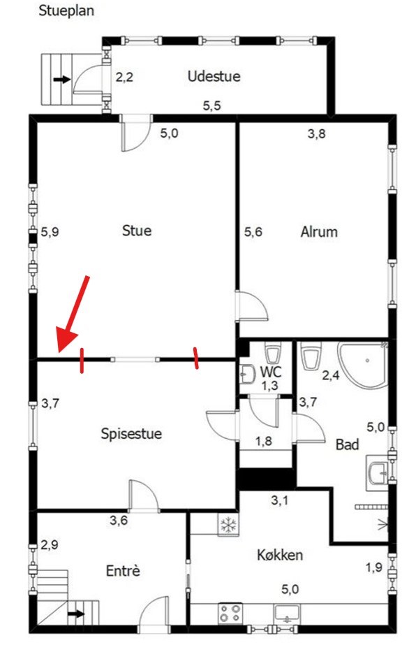

Vi er ved at renovere vores hus, som er fra 1922 og vil i den forbindelse gerne lave større åbning i mellem spisestue og stue. På tegningen er vist hvor vi gerne vil åbne væggen. Vi vil fjerne den midterste del af væggen fra gulv til loft. Det er murstensvægge og der er ca. 280 cm til loft.
Mit spørgsmål er, hvor meget der skal stå tilbage for, at væggen mod udvendig facade bevarer sin stabiliserende effekt?
Vi vil helst have den 70 og ellers 80 cm, men er i tvivl om det er nok?
det er rigeligt
