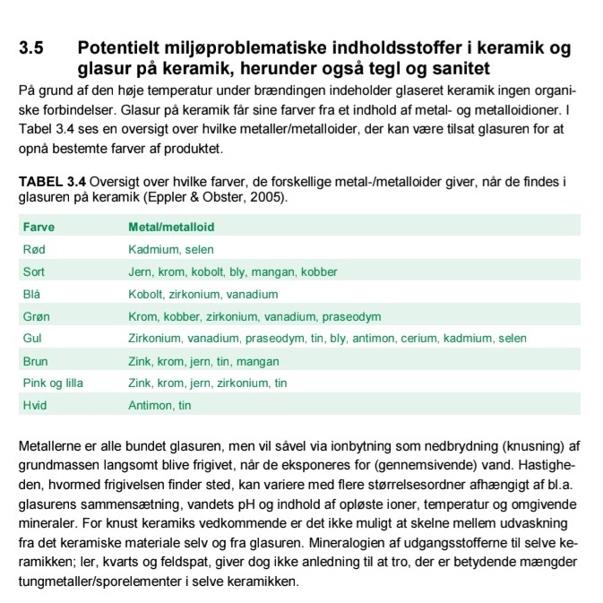

Ah lidt forkert der, de kan sagtens smadre det ned i pulverform. Men sorteringskravet er primært pga glaseringen men også til dels selve keramikken der indeholder ofte metalliske grundstoffer som er giftige når de bliver knust og kan udvaskes.
Info fra miljøstyrelsen er her.
/BOFH

 Langt det meste glasering på porcelæns - herudner porcelænsfliser indehodelr stadig tungmetaller (primært bly og admium) Også i tallernener mm. Desværre er de rkun få producenter der vølger tungmetalfrie glasurer. Da de er ret svære at arbejde med.
