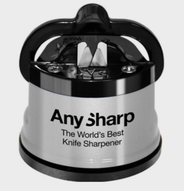

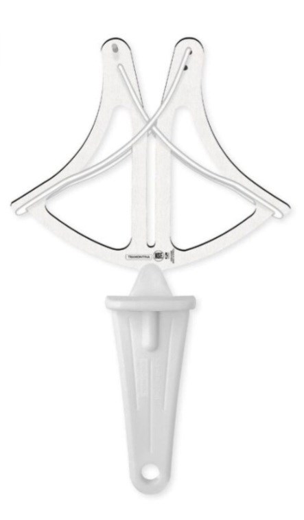

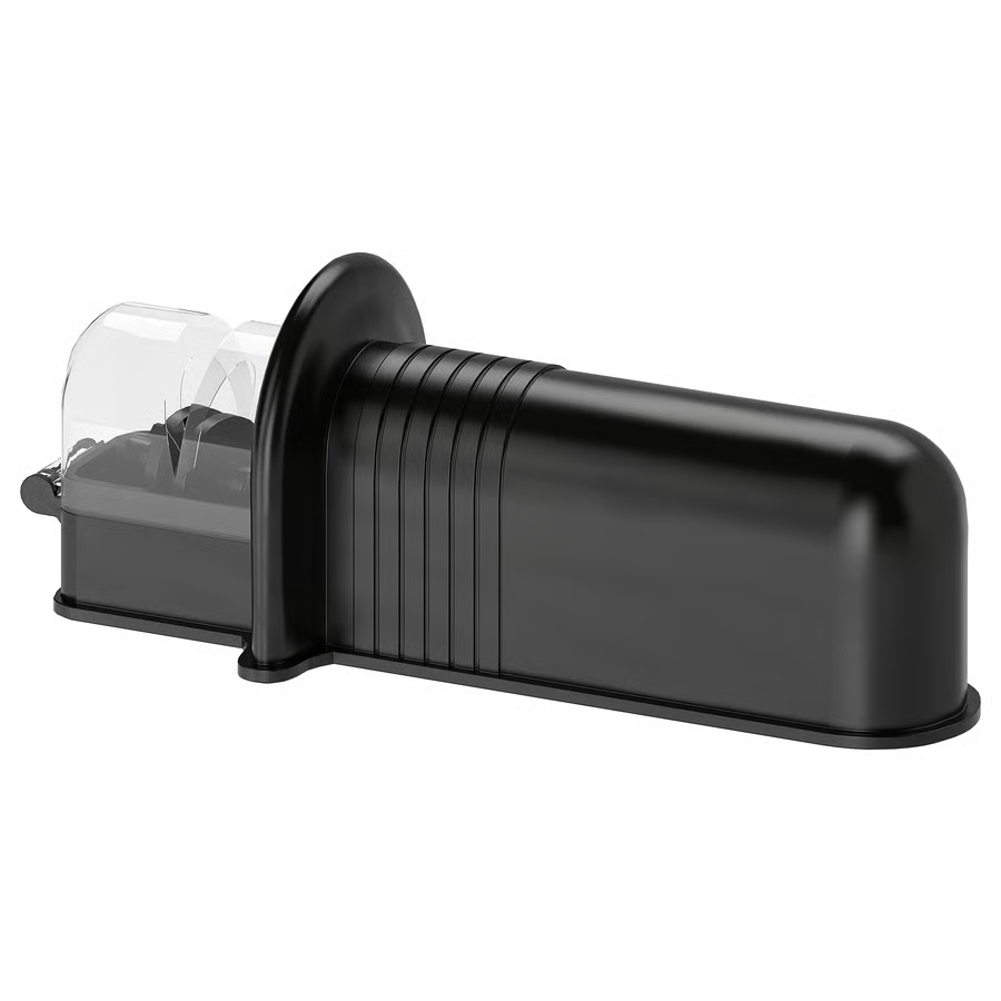

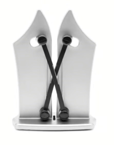

Det er sandsynligvis lige i overkanten, at håbe nogen herinde har prøvet/testet flere forskellige redskaber til at skærpe køkkenknive. Men jeg prøver nu alligevel lige lykken af:
Jeg kiggede lidt på de forskellige muligheder på nettet, og fandt fx de tre viste. De er alle overkommelige i pris, og ser ud til at være nogenlunde håndterbare, også for en (min kone) der absolut ikke kan finde ud af at bruge et alm strygestål.
Er de mon pengene værd, holder de bare lidt længere end til skærpning af tre knive og passer det, de kan anvendes til alle typer (bølgede og lige) knive?

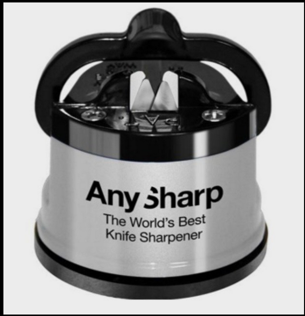

Vi har denne her, den virker men gør ikke et helt fantastisk stykke arbejde, for en der går op i knivslibning er det ikke vejen frem.
Så skal man nok over i noget lignende dette her ​​LINK​​​

Jeg har brugt nedenstående fra IKEA, men resultatet var ikke tilfredsstillende. I desperation dyppede jeg den i vand og så var effekten som banditten kom på steroider.
Mine køkkenknive nu så skarpe som et samuraisværd. Jeg kan nu skære tomater i papirtynde skiver med den ene hånd på ryggen.
Rantzau skrev den 15-07-2025 17:38:29
Jeg har brugt nedenstående fra IKEA, men resultatet var ikke tilfredsstillende. I desperation dyppede jeg den i vand og så var effekten som på steroider.
Jeg tror faktisk der ligger et eksemplar af den i en eller anden skuffe. Hvis, så må jeg lige prøve det med vand. Tror min har/havde to slidser, grov og fin

De første 2 du viser er kun til vedligehold af allerede "skarpe" knive.
Og bruges feks. på slagterier løbende under arbejdet i løbet af dagen. Samme effekt som alm. strygestål.
Den tredje model er en dødsynd!
