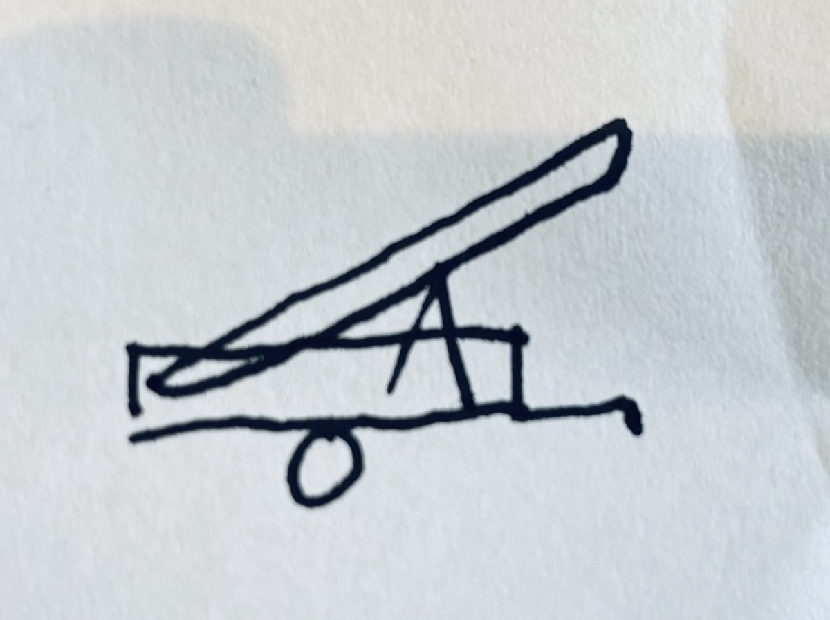

Se nu får jeg tanken: Jeg kunne jo stille en savbuk forrest på traileren og lade kajakken stå op ad den. Sådan her: (billede)
Ville det mon være bedre? Så skal jeg naturligvis være ​opmærksom på, at den ikke rager for højt op i luften ift. viadukter og broer 🤣
Lad dog kajakken rage ud over bagenden. Det andet bliver noget “jams”.
