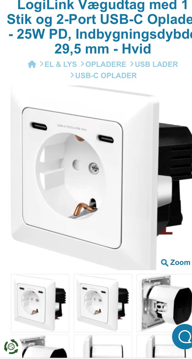

Jeg er ved at bygge en kogeø færdig og tænker jeg vil montere en stikkontakt med USB C og A.
Vil montere den lige under bordpladen i siden og ind i et skab. Der er fin plads. Hvilke typer passer ind i LK Fuga dåser? Nogen der kan anbefale en kontakt med min 20 watt output?

 Det er også min tanke, men er i tvivl om EU dåsen passer på Schuko stik kontakter. Der er ingen forhandlere der skriver hvilke dåser man skal bruge.
Denne stikkontakt opfylder dine krav og findes også billigere på samme side. Giv den et kald og spørg om en ​forfra dåse til den. Stikkontakten er lidt dyrere end LK.
EU stikkontakter som den S-Fabrin linker til bruger en EU dåse. DU kan se det på monteringshulelr rundt i sdein.
En EU forfradåse:
https://www.lavprisel.dk/kaiser-europadaase-forfradaase-oe68-mm-dybde-61-mm-52147
Logilink stikkontakten og den ovennævne dåser passer sammen.
Man kan groft sige(på nær enkelte steder) at der er det danske system og "EU systemet" (som næsten alle andre land i EU bruger).
Vær opmærksom på at EU dåsen og stikkontakterne er større end LK FUga dåserne. Den mindre størrelse på det danske system gør der også svært at få plads til både stikkontakt og USB til en overkommelig pris

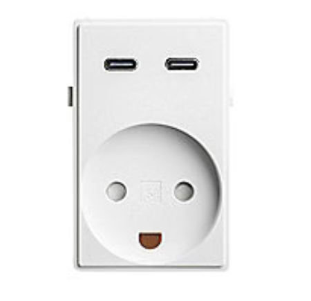

SG Armatur laver denne (men kun med USB C): SG MED USB

Tak for svar i tråden.
Jeg har købt og monteret en Logilink som vist på billedet og købt en EU dåse Ø68 og det virker godt og den oplader med 25 watt 👍
Kontakt kostede kun 16 EUR og synes det bare spiller
