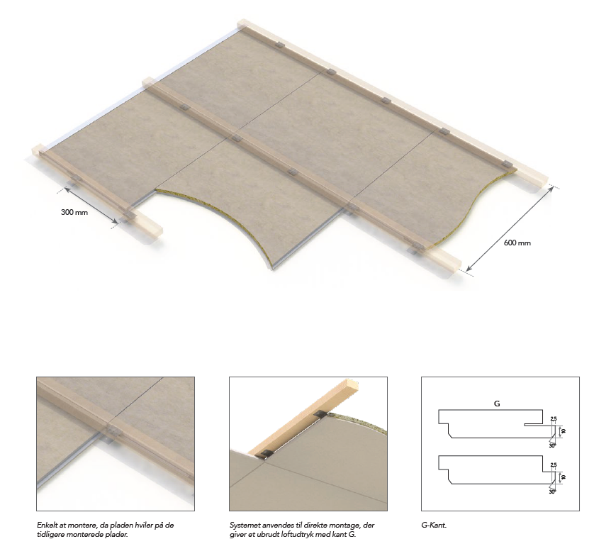

Jeg er igang med at lave loft, som udføres således:
1) isolering mellem bærende spær (fladt tag)
2) dampspærre
3) 70 mm reglar (isoleres mellem disse)
4) forskallingsbrædder
5) loftbeklædning (Rockfon Blanka)

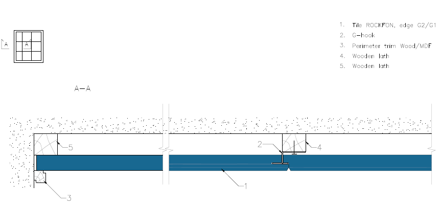

Udfordringen er at Rockfon Blanka er stenuldplader som ikke kan bære noget i sig selv og derfor er jeg lidt i tvivl om hvordan jeg skal lave kanterne ud mod væggen. Jeg skal have noget fast at kunne skrue op i helt ud til kanten, således at jeg kan fastgøre en skyggeliste. Se billedet --> hvordan får jeg monteret listen (5)??:
- Skal jeg påsætte en liste der er monteret på væggen (det er mursten --> virker lidt besværligt at skulle skure en liste fast hele vejen rundt
- Det er udfordrende at få et forskallingbrædde til at gå HELT ud til væggen og jeg er lidt bekymret for at sætte et forskallingsbrædde "i spænd" mellem 2 vægge"
Forslag eller ideer?

Hej Superdiy,
Tror ikke det vil virke, da pladerne jo skal fastgøres på en eller anden måde ved væggen, Som du kan ​se på billederne, så fastgøres pladerne med beslag. ​Dvs hvs pladen er fastgjort i den ene side og så skæres til ved væggen vil pladen "svæve"?
