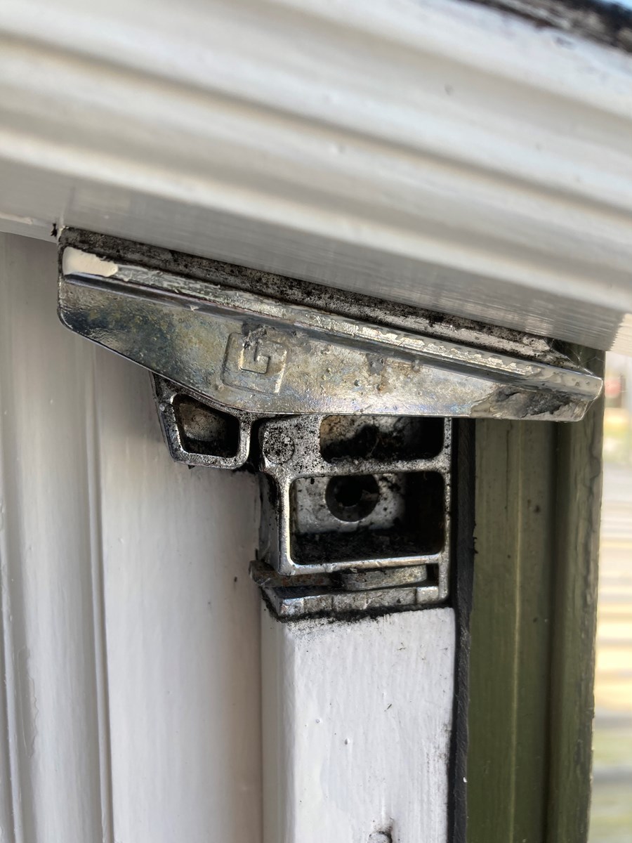

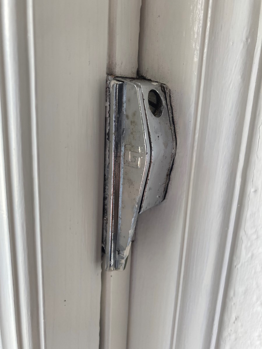

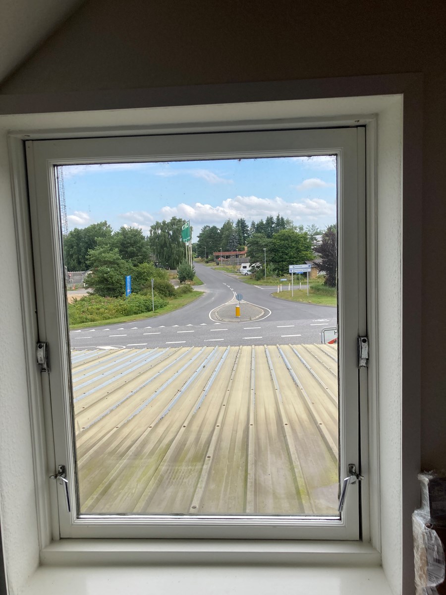

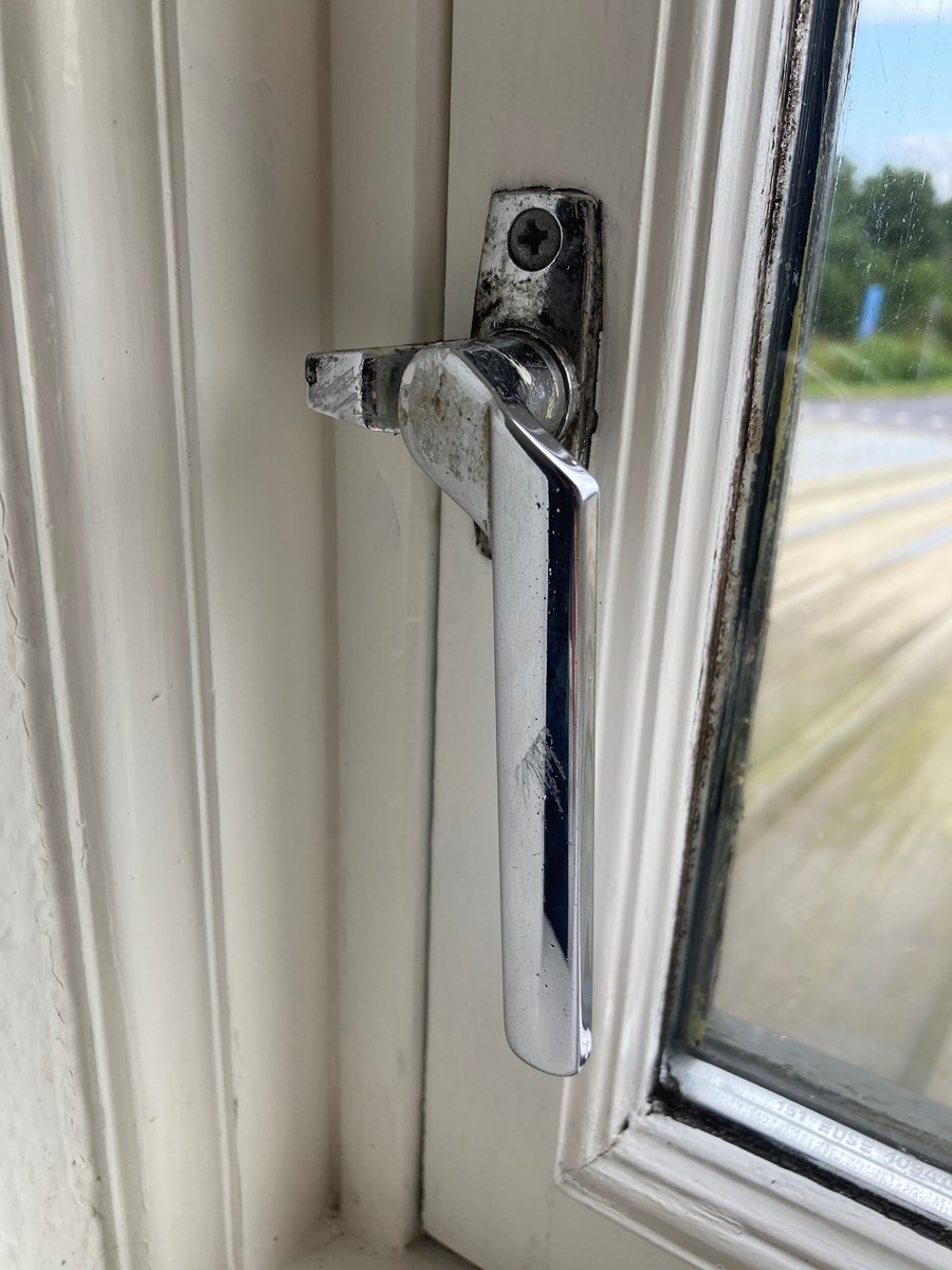

Jeg er flyttet ind i et ældre hus, der har fire centerophængte vippevinduer på første sal. Jeg genkender typen fra min barndom i 1980’erne, men ved ikke om de på nogen måde kan justeres.

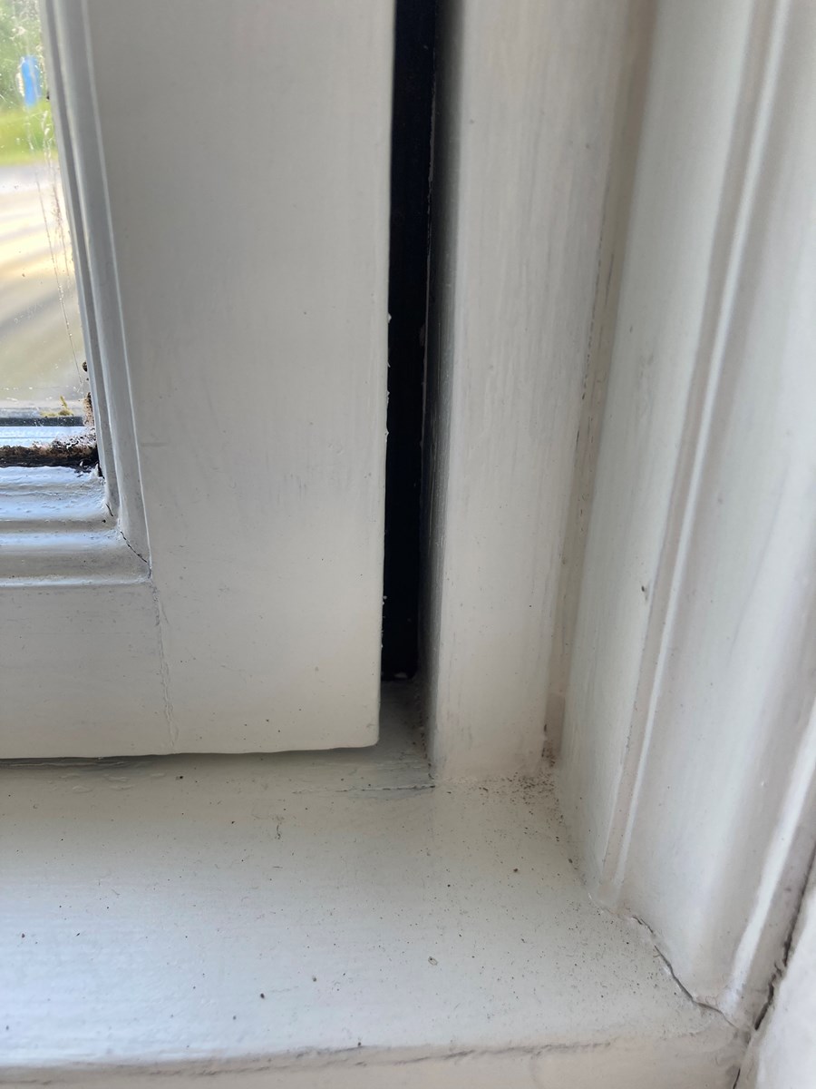

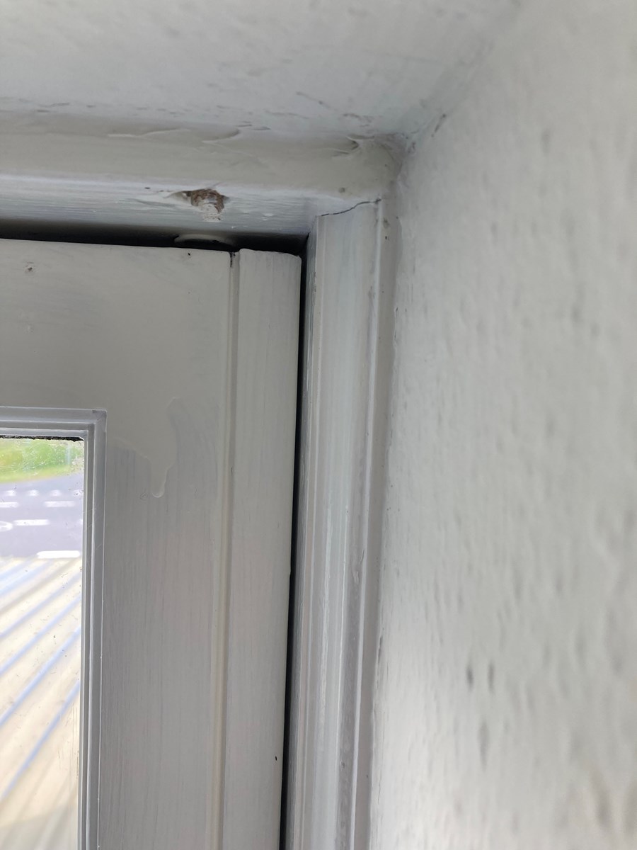

Vinduerne lukker lidt for stramt og er tydeligvis blevet skæve efterhånden (se de sidste to fotos, der er ca. 5 mm forskel på afstanden mellem vindue og karm foroven/forneden. )
Er det noget, der kan gøres noget ved?

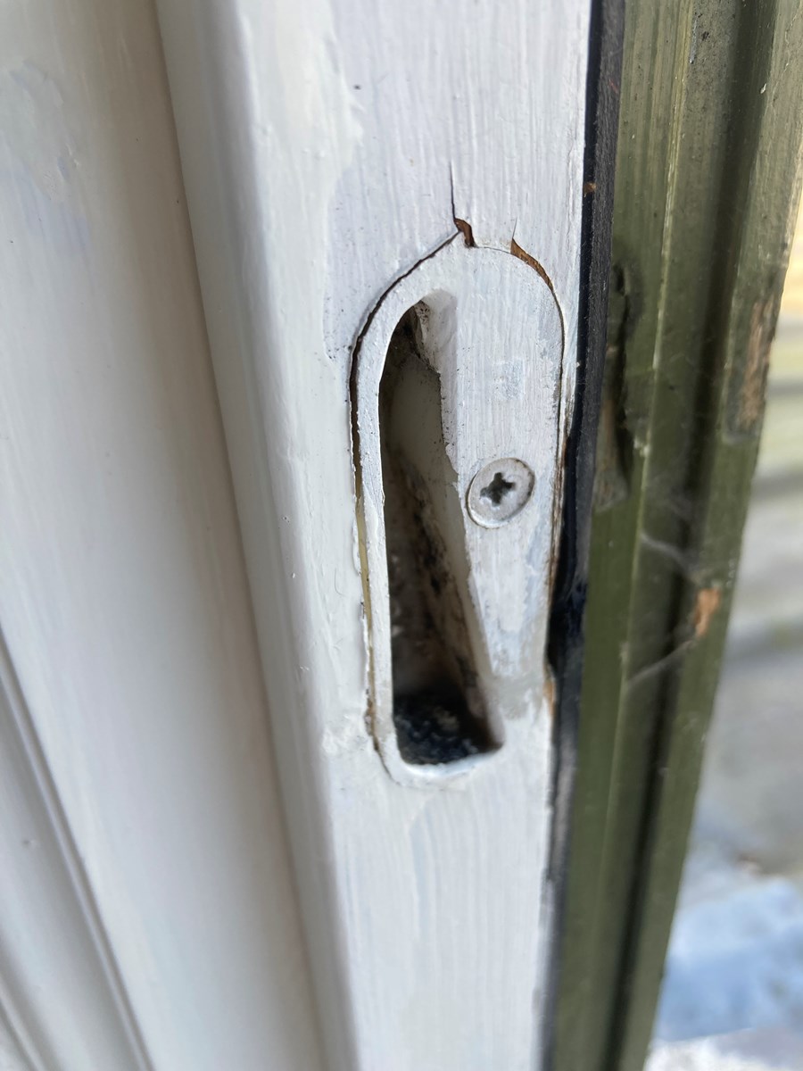

Du skal lige finde ud af hvor de strammer, sider eller i bunden. Det sidste er typisk. Er lukker mekanismerne tørre kan de smørres. Et stykke papir i klemme ml. Karm og ramme mens du lukker, giver et præg derom. Mål ramme bredde fra oven og ned, måske har den slået sig. Måske kan der høvles af rammen, men vippe beslag/hængsler skal tilsvarende undersænkes så de ligger plan med ramme. Det er typisk fugt der er synderen, så vil de fungere ok i længere perioder med tørt vejr.
