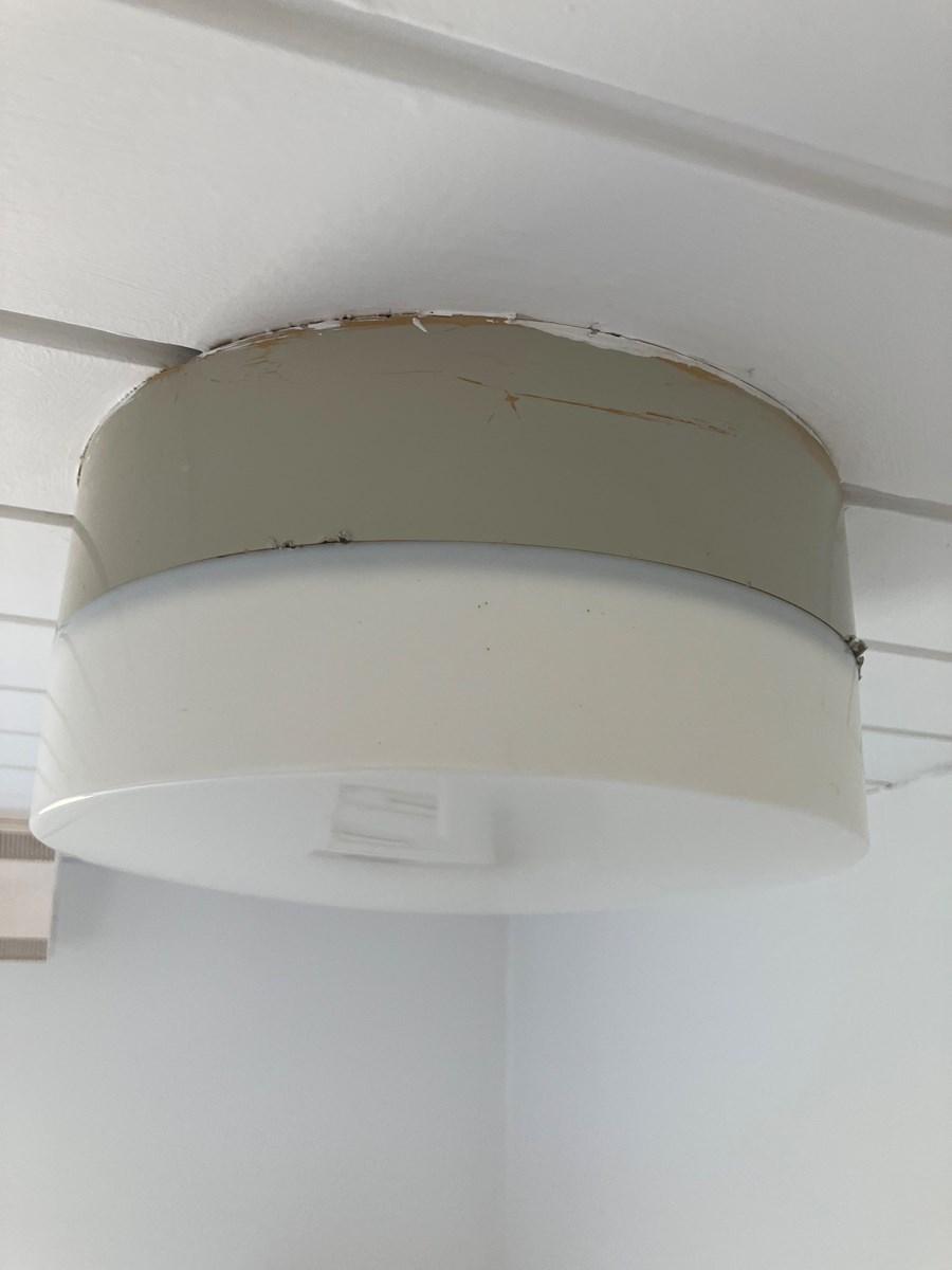

Hvordan får jeg lampen ned?
Ja hvordan får jeg denne her gamle plafond ned uden at rive lampeudtaget med ned?
Har forsøgt at lirke den gennemsigtige del af med skruetrækker uden held, samt at dreje den i begge retninger https://files.fm/u/srjyvn7djm
Bare tag fat og vrid den af
Hvis du kigger hele vejen rundt så er der et sted men en lille hak i den hvide skærm. Der sætter man en stor skruetrækker ind og vrider. Så springer den af.
