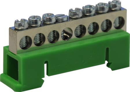

Her er et eksempel, findes også md en anden fod så den kan fastgøres øverst i området under dæksel.
ev elmand skrev den 14-07-2025 16:30:31
Many thanks! Findes der mon noget der er isoleret? Har fundet den på google men synes den er lavet til tykkede end 1,5mm2 selvomd e sikekr godt kan skrues fast.
har du et link elerl bilelde den den der kan sidde øverst udner afdækning? For i en UV& synes jeg ikek jeg kan se noget andet end DIN skinnen.
Nu fik jeg lige kigget Pollmans katalog igennem og har fundet det jeg skulle bruge. Tak for at få mig på rette spor !
