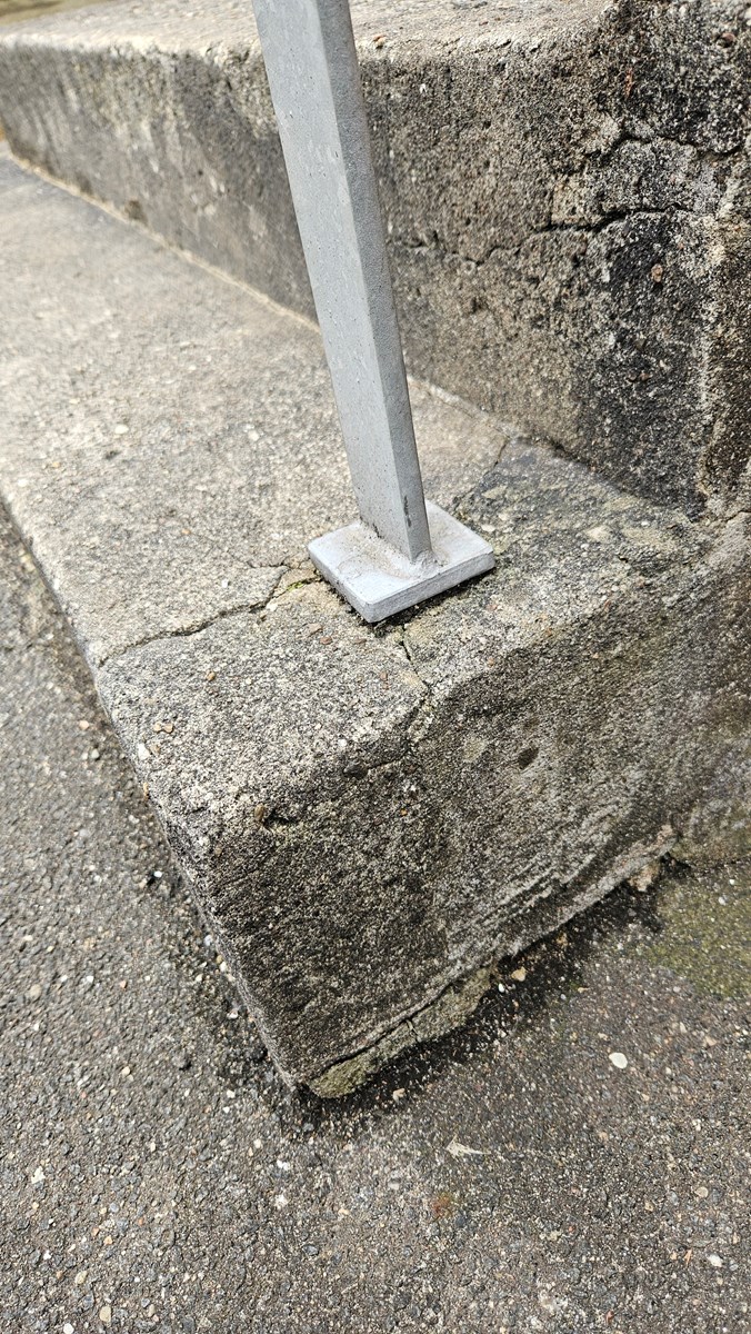

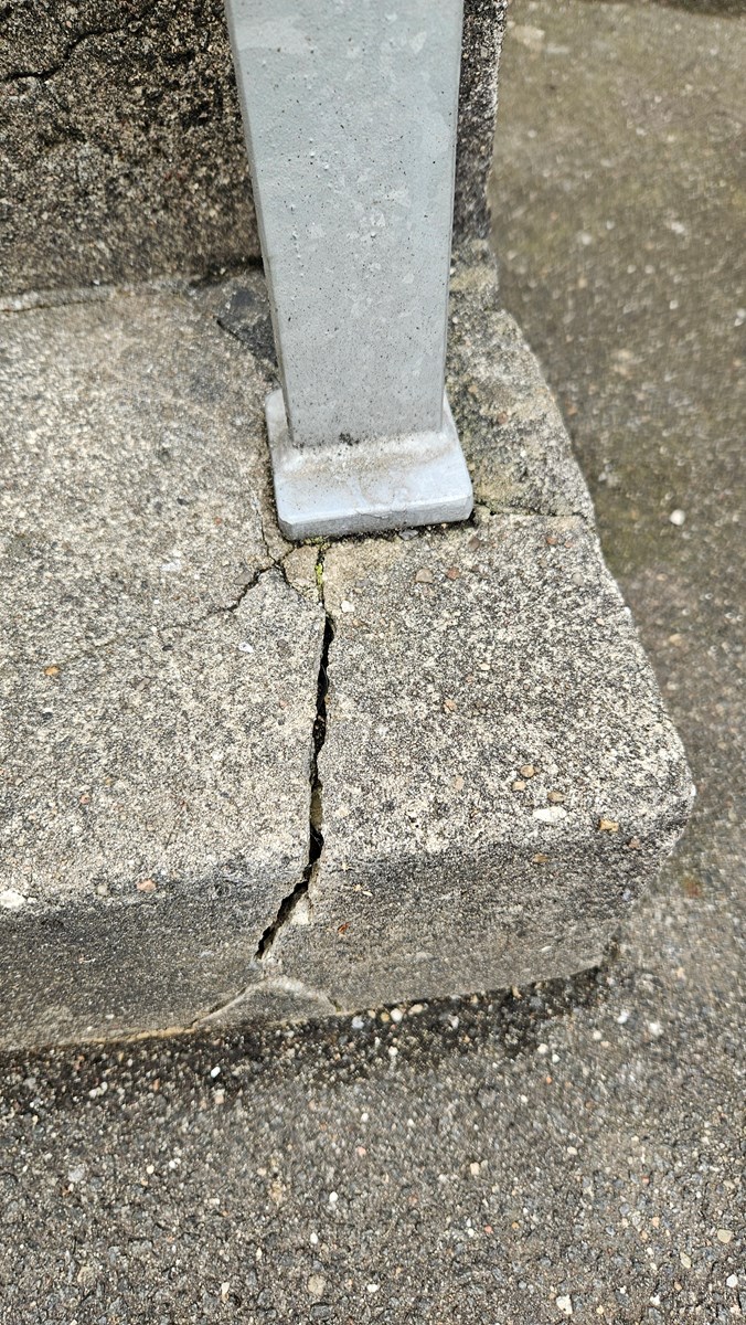

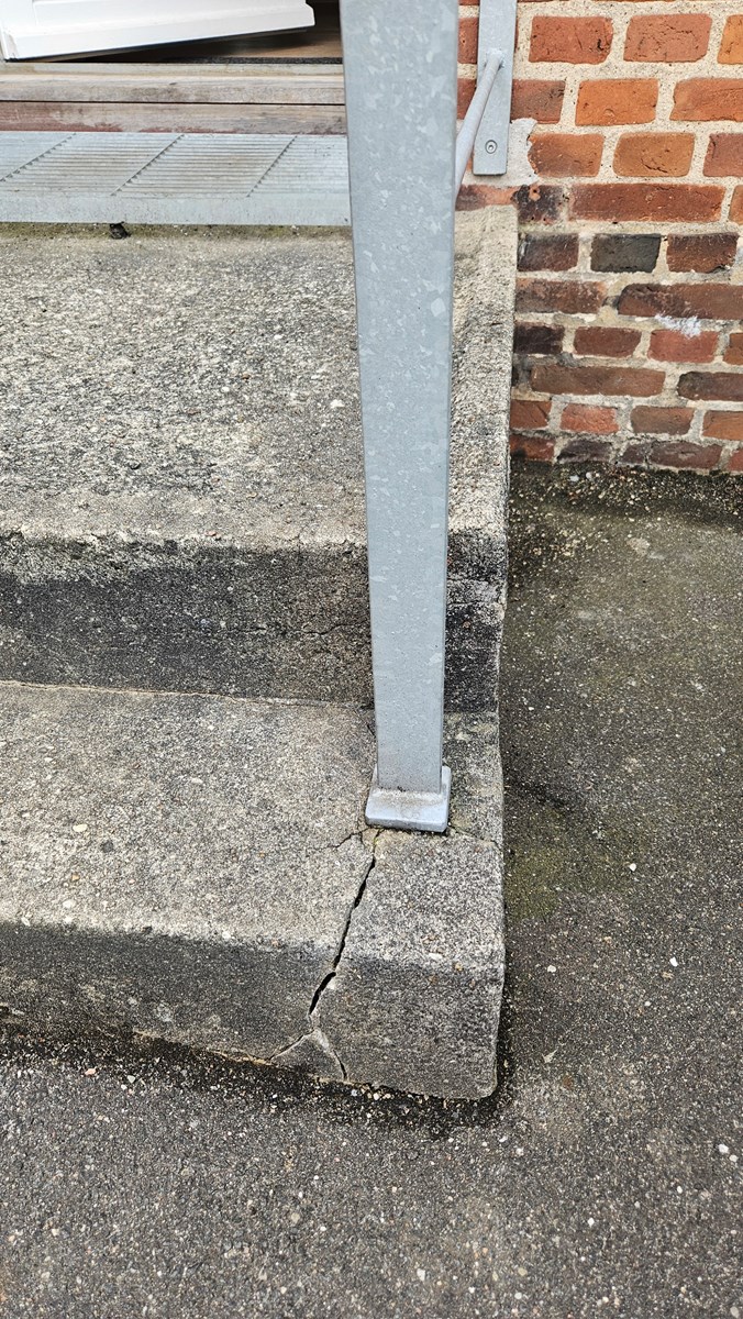

Hvordan ville I gribe det an, hvis trappen på billedet skal repareres? Det er et gelænder er er monteret ned i trappen. Det har stået i 25 år men for et par år siden begyndte det at revne.
Som jeg ser det er du nok nødt til at banke hele hjørnet af, og støbe et nyt på..
Måske den expantionsbolt eller hvad gelænderet nu er fastgjort med er rusten og der med udvidet sig, så det har forårsaget revnen.
Men du kan selvfølgelig godt forsøge at fylde revnen op med en gang tynd fliselim eller lignende, holder det ikke kan du jo altid banke det løse hjørne af, og støbe et nyt..
