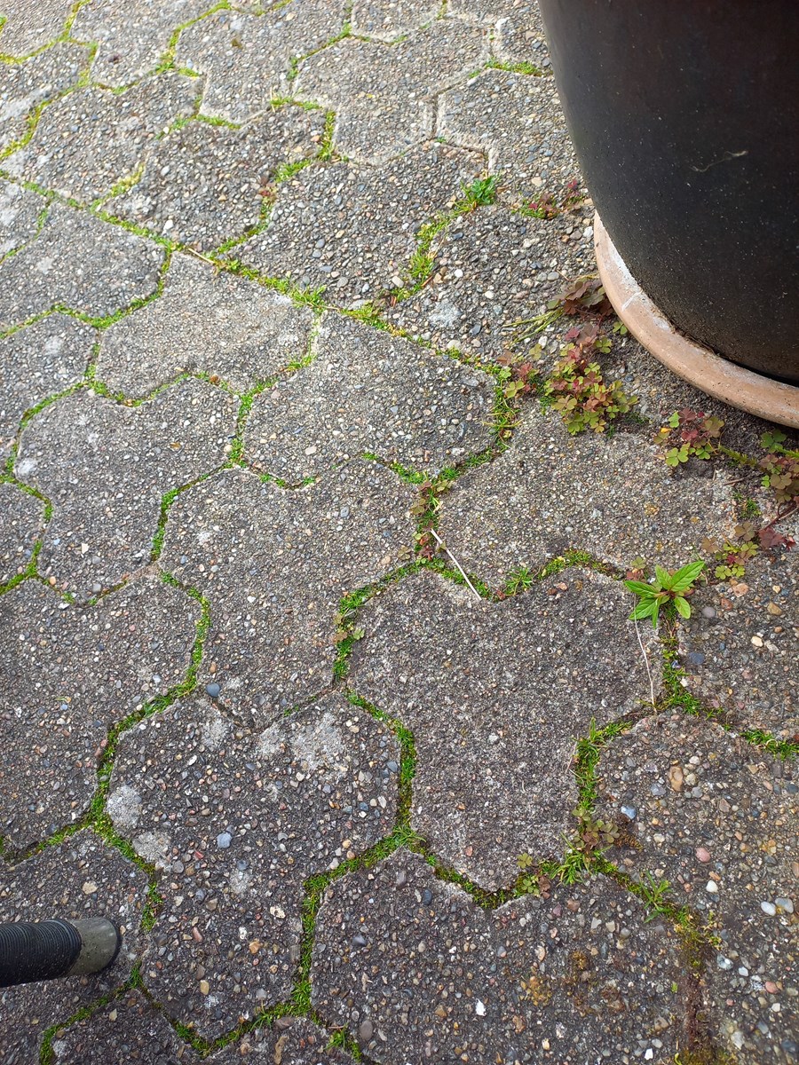

Delvis omlægge fliser rce0852 546 9460 13-07-2025 17:03 Vi har de her kløverbladsfliser som terrasse. Findes der en forholdsvis nem måde eller et værktøj, så man kan tage fliser op i midten af belægningen? Jeg kan alt - når det lykkes. 1 svar Følg tråden Annonce Annonce Annonce
bredker 3176 9760 13-07-2025 17:20 lirk den første op med et par skruetrækkere alternativt , skru en karmskrue i midden og træk den opherefter bruger du et koben , det kan rimeligt nemt løfte dem lodret op
