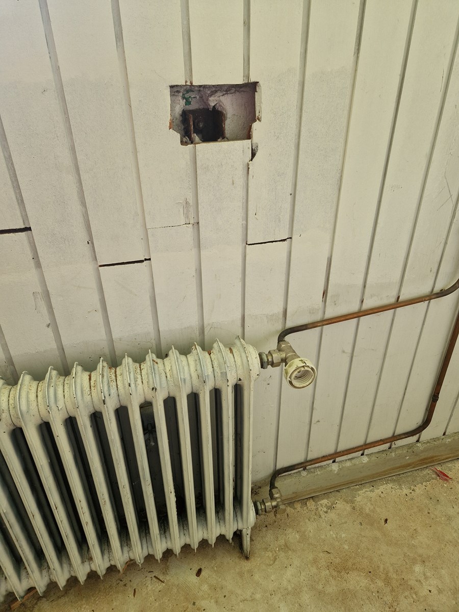

Vi har taget fat på at renovere de to ydervægge i et af vores kælderrum, da den indvendige isolering er lavet med flamingo-plader bag en forskalling af træ, som i øvrigt også er i stykker her og der. Så det er hverken optimalt eller kønt.
På den ene væg er det gået fint med nedrivningen og muren bagved ser heldigvis sund ud.

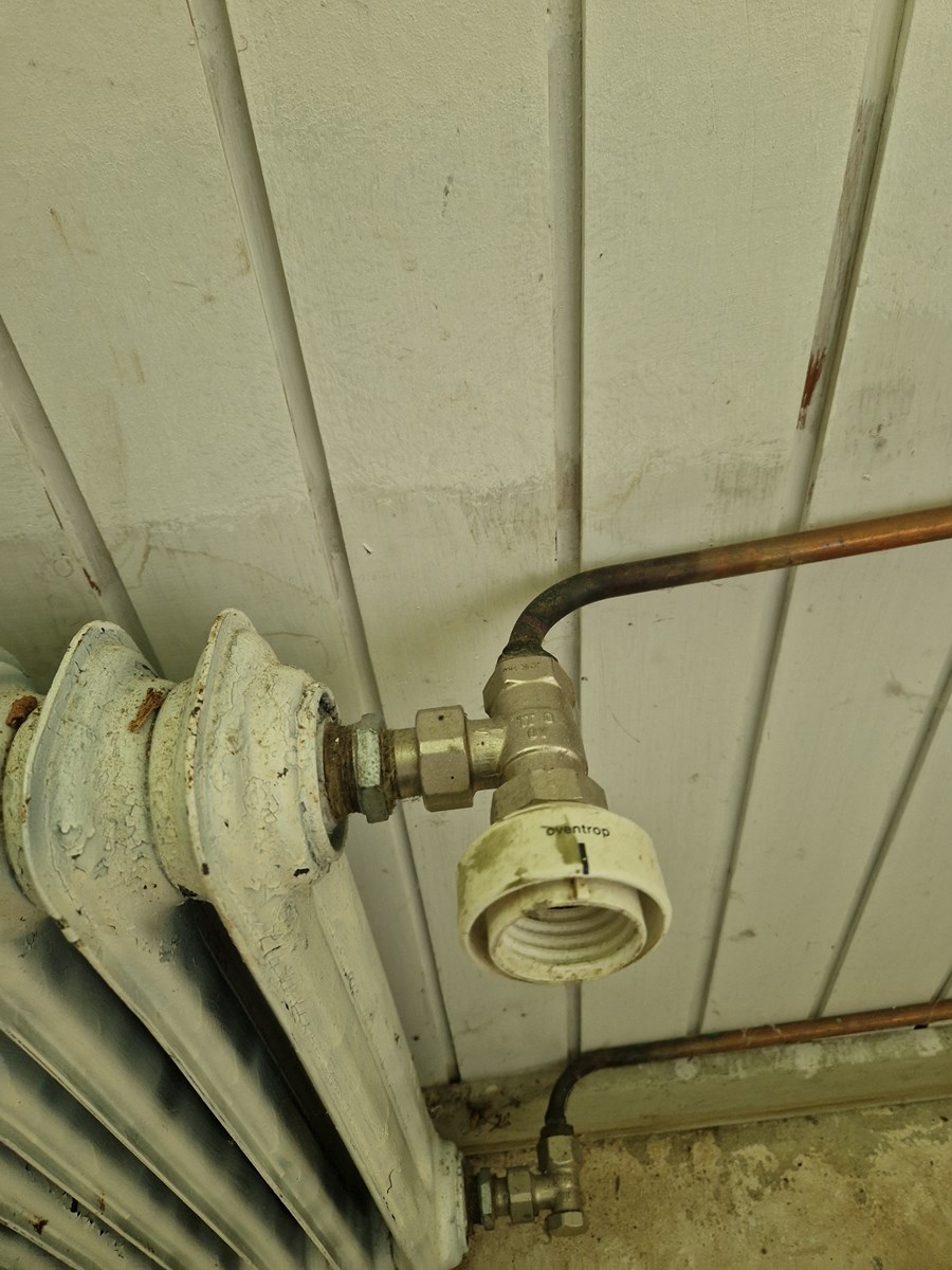

Den anden væg er svær, da der er en gammel radiator ( se fotos). Hvad tænker I vil være den bedste strategi ift. at få væggen ordnet?
Vi vil helst have radiatoren ned, så vi kan ordne væggen ordentligt. Som vi forstår det, skal man tappe vand af sit fyr, lukke for spærreventilerne på radiatoren (kender dem ikke men måske findes der yotube-videoer) og afmontere radiatoren. Men skal systemet så være uden vand mens vi fikser væggen? Det vil nok tage nogle dage. Og er det for risikabelt at forsøge dette selv, når man ikke har den store viden / erfaring?
Vi har også overvejet at lade den gamle væg stå som den er bag radiatoren (for nemheds skyld) men er også i tvivl om hvordan vi får gjort dette bare nogenlunde pænt. Der er metal inde i denne væg nogle steder kan vi se gennem hullerne, så vi er usikre på at benytte f.eks en stiksav. Vi vil nok heller ikke kunne lave overgangen så lavt, at man ikke ser den.

I skal naturligvis have radiator afmonteret, så det kan laves ordentlig.
Nu fremgår det ikke om der er direkte fjernvarme eller det er indirekte, gas/ oliefyr eller hvad.
Hvis det er en af de sidste må du selv lave det. Du kan skrue dæksel af forneden måske sidder der der en kærv og så er det en spærreventil som kan lukkes.
For en sikkerheds skyld tager du trykket af anlægget, og så har du en prop eller slutmuffe klar til begge ender.
Jeg er ret sikker på at det er 1/2" der går ind i radiator.
 Så det nemmeste er nok at løsne union øverst (den blanke møtrik) et par omgange, skrue den galvaniserede ud af radiator, have en ven som sætter en finger for når det er skilt ad indtil slutmuffe kan monteres. Gevind får lidt pakgarn og salve og slutmuffe monteres,
På samme måde nederst, men har skal der en spand/balje under da vandet i radiator vil løbe ud. Husk skifte balje og vennen til at tømme.
Når trykket rr taget af anlægget så kommer der ikke mere vand ud end der er i radiator, da der ikke kommer luft ind i systemet.
Vandet der kommer ud er meget sort men det kan gulvet sikkert tåle.
Når der er slutmuffer på begge så lukker du vand på anlægget igen til ca. 1,5 bar tryk.
Hvor er rørene koblet til i den anden ende, måske det er nemmere at afmontere og afproppe der.

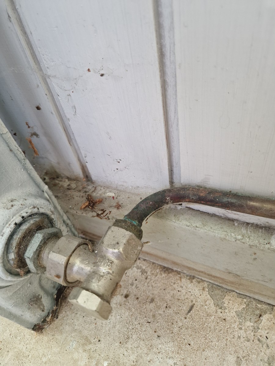

Som Elmand skriver er nederste tilslutning ret sikker med en lukkefunktion. Ventilen er egentlig beregnet til at begrænse gennemløbet til radiatoren, så hold lige øje med hvor mange omdrejninger du kan dreje (f.eks. 2 1/4 omd.)
Øverst er der også en ventil som jeg dog ikke kan genkende. Prøv også at lukke den. Hvis det lykkes at lukke begge ventiler burde du kunne frakoble radiatoren uden at tage trykket af dit varmeanlæg. Du sætter noget opsamling under nederste radiatorkobling, og løsner forsigtigt omløberen (den store møtrik ind mod radiatoren). Hold gerne en klud over for at undgå vandsprøjt. Hvis vandtrykket hurtigt falder, åbner du lidt mere for omløberen, så du kan tømme radiatoren. Vandet skal ret hurtigt stoppe med at løbe, ellers må du gøre som Elmand skriver.
For at tømme radiatoren skal der luft ind i radiatoren, enten ved at åbne for luftskruen i modsatte ende af radiatoren (hvis den er monteret), eller at løsne omløberen på øverste radiatortilslutning.
Lykkes det afmontere radiatoren uden at tappe vandet af anlægget, kan du vurdere om det vil være nødvendigt af “proppe af” som Elmand har beskrevet.
eg ser det er kobberrør som kommer langs væggen, så jeg regner med at de er loddet sammen.

Mht at finde et andet sted at afkoble, så har vi ikke fundet et, rørene løber tilsyneladende ubrudte gennem både dette rum og de tilstødende, før de går opad til stueplan. Strategien må være som I beskriver.
Jeg ser ikke noget på radiatoren der ligner en spærreventil, desværre, så det er enten finde ud af at hvordan man tager trykket af anlægget eller forsigtigt prøve Søren O's strategi og stramme omløbermøtrikkerne igen hvis der kommer for meget vand.

Prøv ,med billede af rørene ved gasfyr, så kan vi se hvordan du tager trykket af anlægget.
