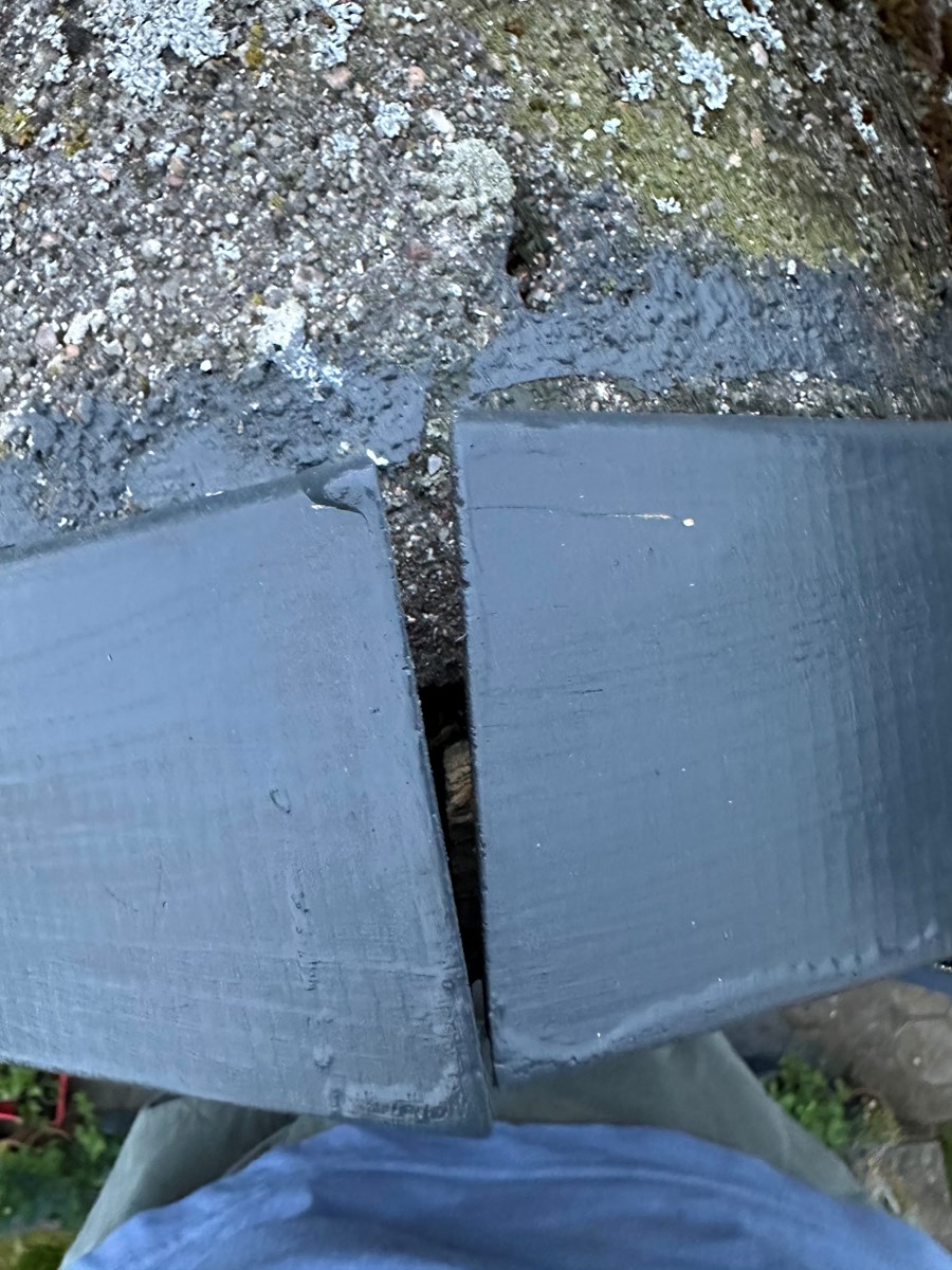

Jeg har kastet mig ud i hvad jeg troede var et simpelt gør-det-selv projekt, bestående i at skifte to rådne dækbrædder. Allerede da jeg startede kunne jeg se, at vindskederne ikke sad helt lige og mistænkte derfor at der ville komme lidt problemer med at få de nye brædder til at mødes perfekt i toppen. Den tidligere ejer har løst problemet ved at hælde usandsynlige mængder oliemaling over, således at man næsten ikke kunne se hvor de gamle brædder startede og stoppede.
Nu har jeg montereret de nye brædder, og står med det problem som i kan se på billedet.
Hvordan ville i lappe dette? Spartelmasse? Fugemasse? Andet?
Tak!
10 svar
ideelt set skal brædderne skæres til så de passer, fugemasse er ikke et optimalt valg til træværk..
Er det ikke muligt at få skåren brædderne til, så tildan en kile der kan fylde revnen ud...
De skal jo bare skæres lidt ude af vinkel.
johnm skrev den 13-07-2025 07:54:09
Ja, men hvis de trimmet forneden er løbet jo kørt for den løsning.
Så er det nye brædder og maling, eller en tilpasset kile..
Ja hvis de er monteret er løbet jo nok kørt, jeg ville nok bare give det fuge det er jo ikke synligt.
En mulighed er at dække mispasningen. Der er rige muligheder der også kan omfatte dækbrædder.
Tak. Jeg har savet det lidt bedre til nu, men det gaber stadig nogle mm.
Hvilken fugetype ville være bedst her?
Jeg ville bruge en ms fuge.
Biltema og tante Hansen har en speciel fugemasse til nådling af skibsdæk der er beregnet til udendørs brug. Det er mit bedste bud.
Jeg ville bruge Tec-7 fugemasse..
Det koster lidt kroner, men synes det er pengene være, så har det den fordel at det ikke tørre op i tuben, ofte kan man bare trække den tørre prop ud at fugespidsen, og så ellers bare fuge videre.
Jeg ville bukke en lille metalprofil, fugemasse som tagdækning har aldrig været en god løsning.
