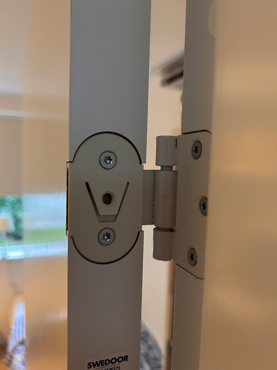

Vi har en indvendig dør, som binder og trænger til justering, men jeg ved ikke hvordan.

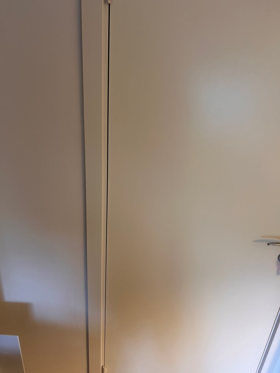

Som det fremgår af første billede sidder døren lidt skævt, hvilket ses i forskellig afstand til karm foroven og forneden.

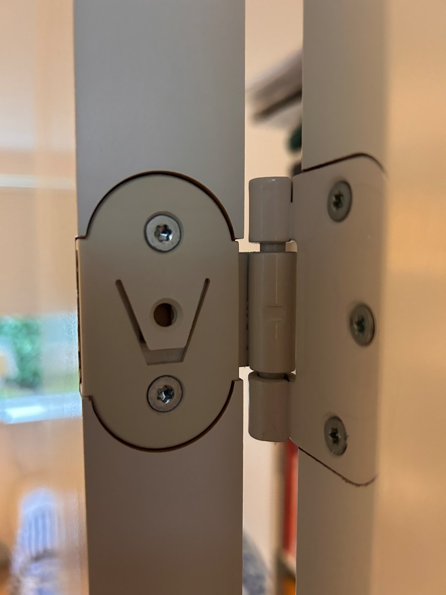

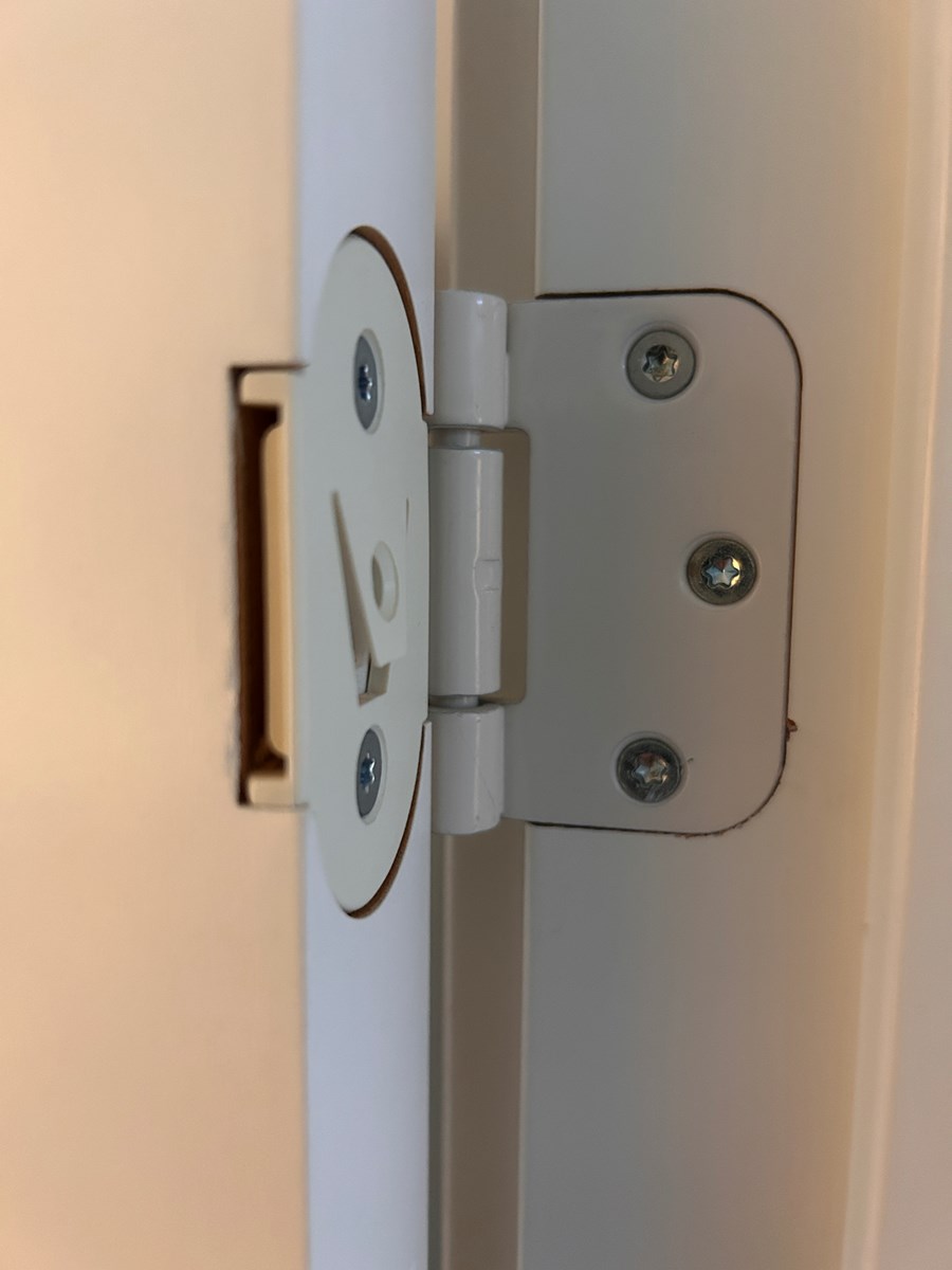

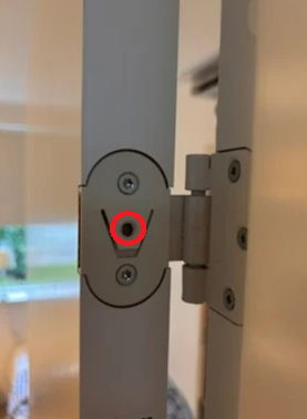

I det øverste hængsel kan døren dog skubbes lidt ind og så går det meget bedre. Men hvordan fastholder man døren i den ønskede (“inderste”) position i det øverste hængsel?
På forhånd tak for gode råd.
Jesper
Plast tappen burde holde hængslet på plads..
Men mener godt man kan slippe afsted med at sætte en lille skrue ind, ellers må du købe nye hængsler.
