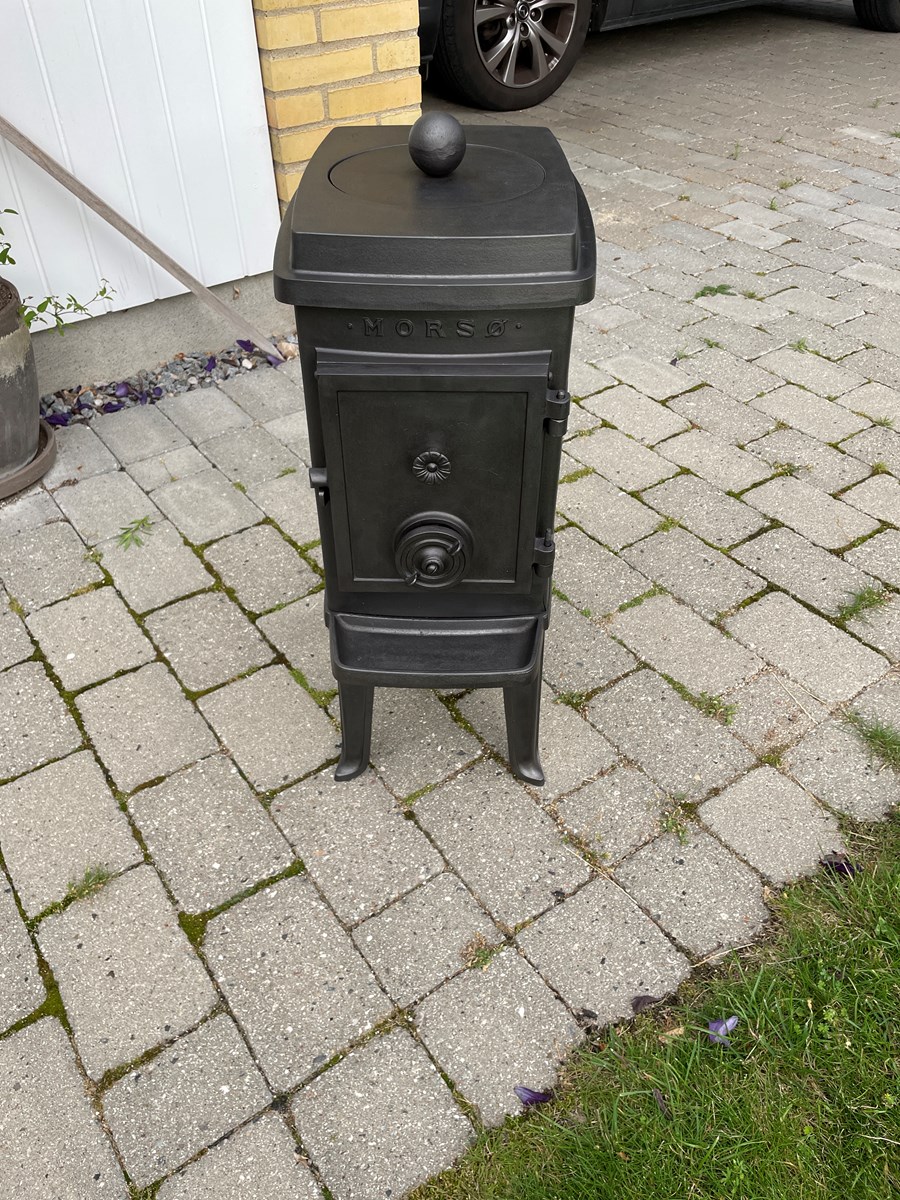

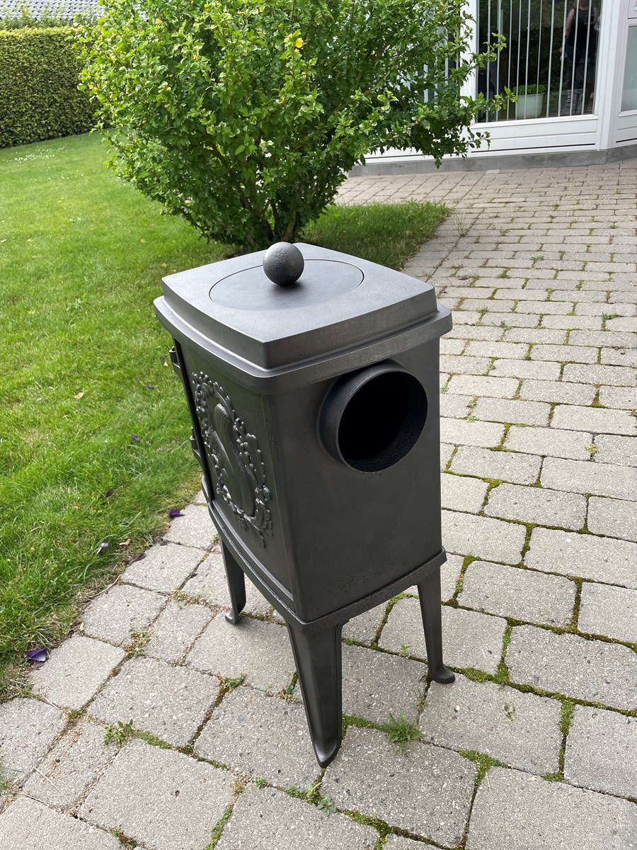

Jeg har fået en gammel Morsø brændeovn 7b fra ca. 1960 (tror jeg). Jeg har ikke kunne finde modellen på Morsøs hjemme. Hvis der en nogen der har nogle tegninger eller ved hvornår ovnen blev produceret, så kunne det være sjovt at vide.
Jeg skriver dog fordi, at jeg har givet ovnen ovnsværte, som ikke helt vil “tørre”. Ovnsværten er fra biltema og indeholder lindolie. Efter 3-4 måneder smitter ovnsværten stadigvæk af. Har jeg smurt for meget på? Hvordan får man ovnsværte til at holde op men at smitte af?
Overskydende ovnsværte skal gnides af, ellers smitter det af til evig tid. Avispapir er velegnet. Hidtil har du gjort det rigtige. Du mangler bare det sidste finish.

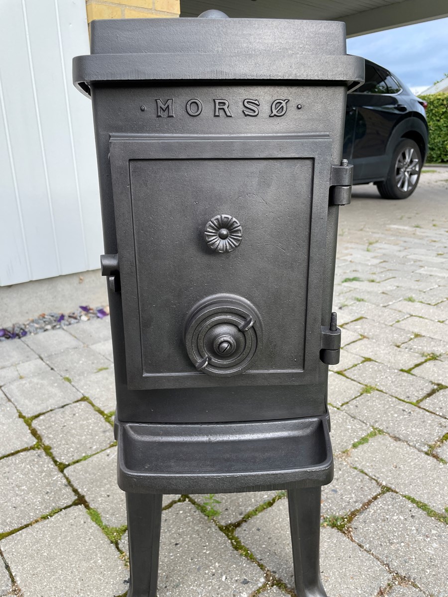

Det færdige resultat bliver skiffergråt - præcis som på dit billede.

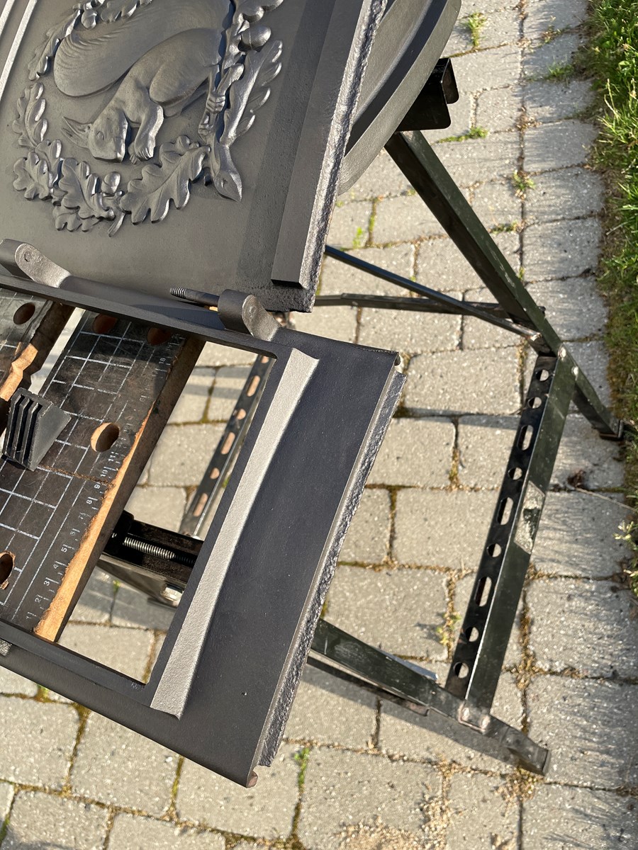

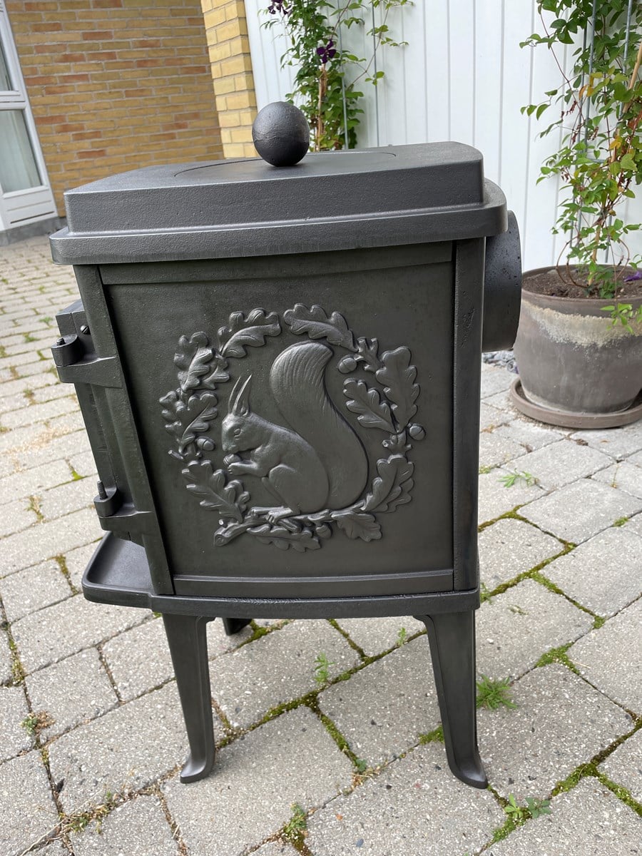

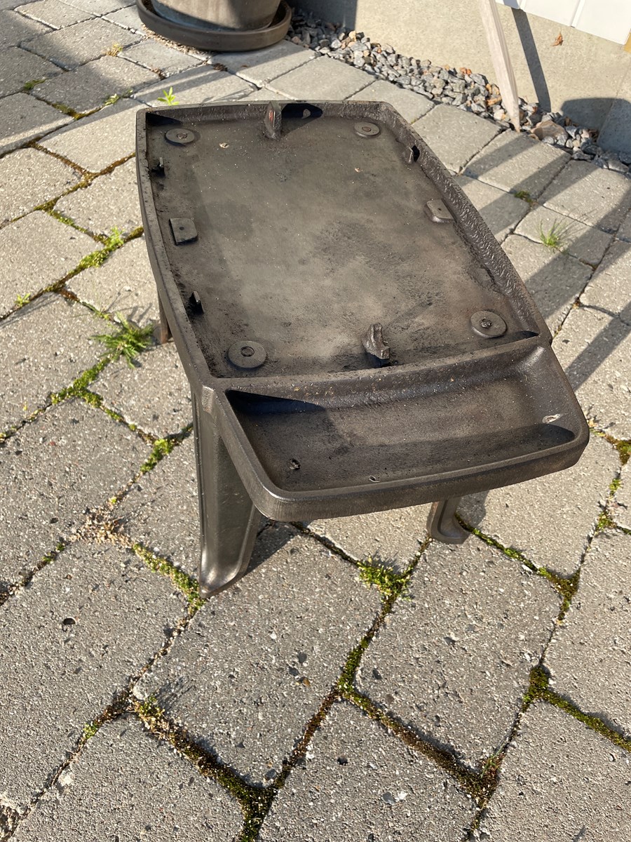

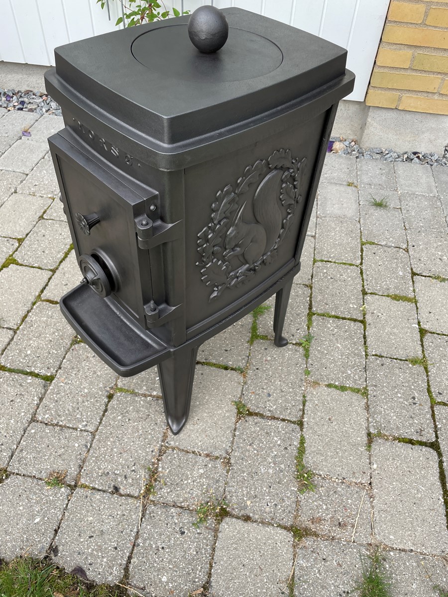

Så er den gamle brændeovn blevet præsentabel igen.

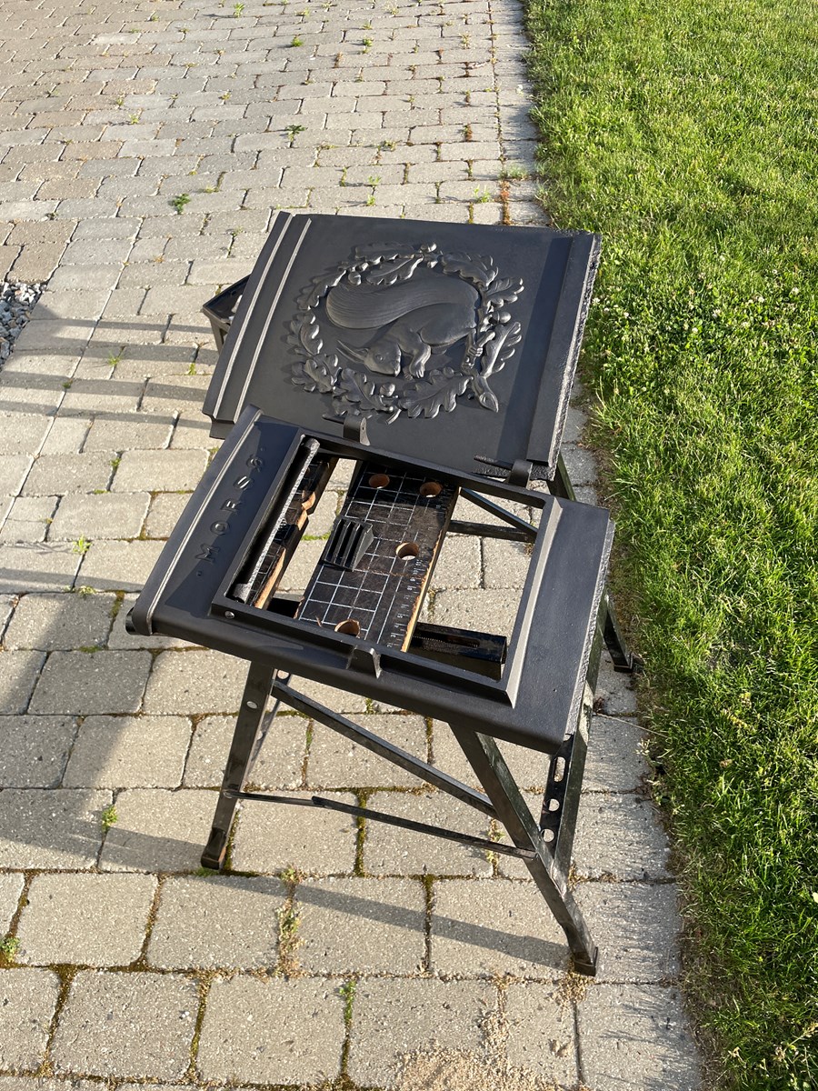

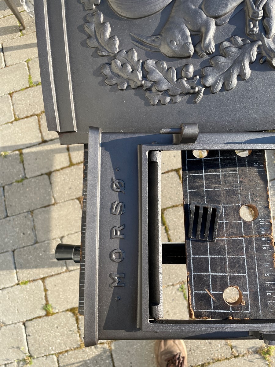

Jeg besluttede at give delene en tur med ukrudtsbrænderen for at efterligne optænding i brændeovnen hvorefter de blev pudset af med lidt køkkenrulle.
Nu smitter den kun meget lidt af, som jeg sagtens kan leve med.
Smart fundet på med ukrudtsbrænderen.
