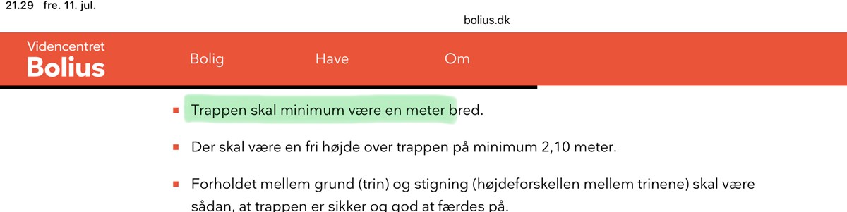

Angående trappens bredde, se vedlagte fra Bolius-artiklen du linkede til.
Måske forstod jeg bare ikke hvad du skrev?

Fra Bolius:
"Man kan anvende nedenstående punkter som en vejledning i, hvordan man konstruerer en god og funktionel trappe, og ikke opfatte dem som krav:"
Kravene er baseret på at det jo generelt anbefales at indvendige trapper overholder de samme minimumskrav som trapper i fælles adgangsveje.
Men altså kan du overholde de samme krav lige med undtagelse af at den bliver 80cm og ikke 1m bred er det jo også ret godt. Selv en 60cm stejl trappe ville være fint og bruges jo også til hemse - eksempelvis:
