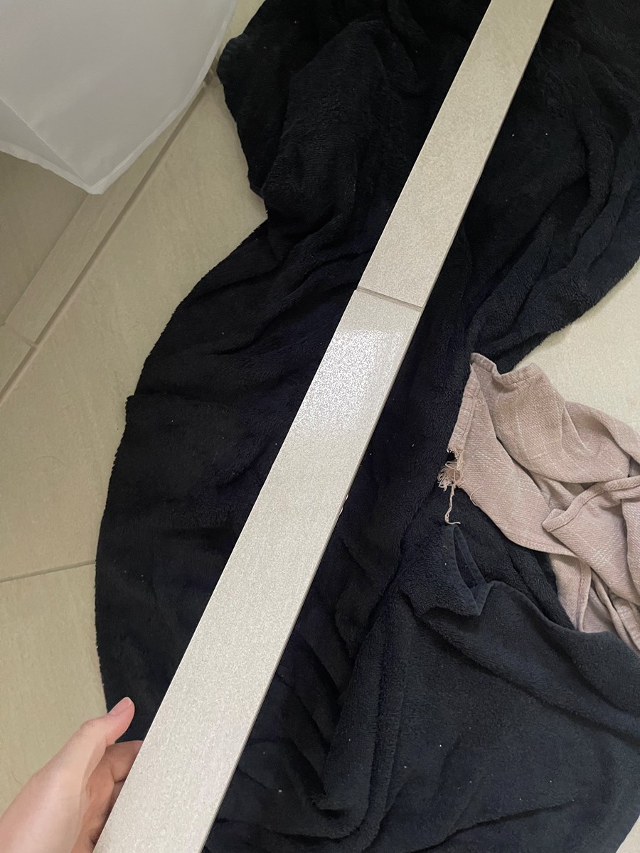

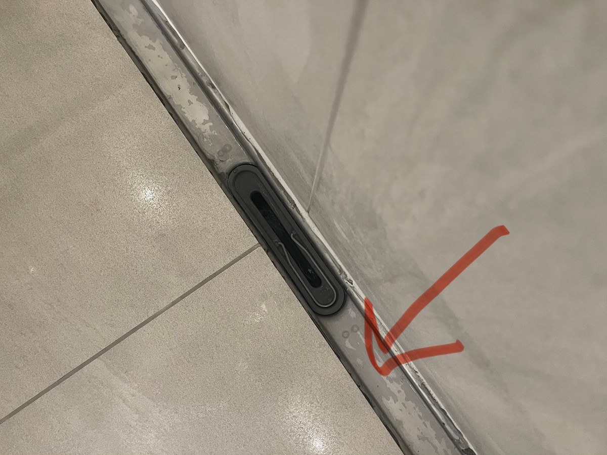

Vi har netop fået lavet ny brusekabine, men muren har ikke fuget flisen til unidrainet. Gør man ikke det? Jeg tænker jo bare at der vil pible en masse vand under flisen. Se vedhæftet billeder.

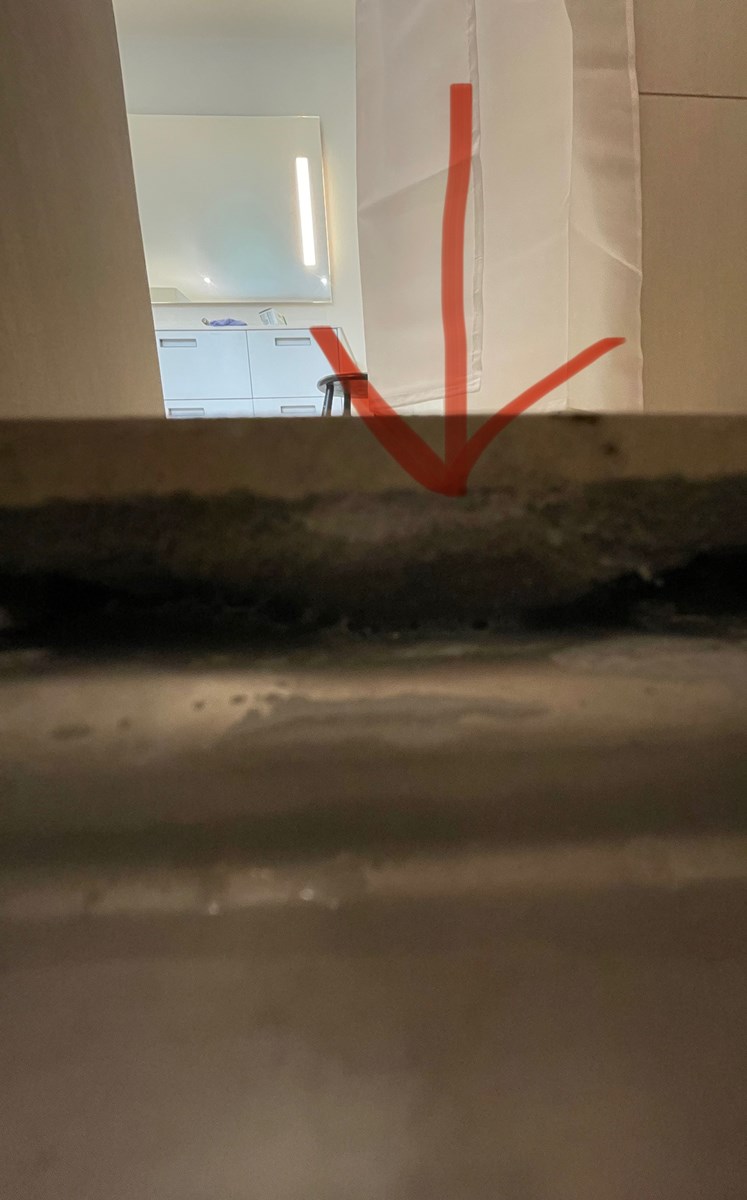

Derudover lyder det som om at nogle fliser på væggen er hule under. Gør det noget hvis der er luft imellem flise og væg?

Rammen (som skal holde risten) ser ikke ud til at være monteret endnu, normalerweise limes den ned først og fliser lægges ind til (og over bundkant) af denne, der fuges så med en flexibel fuge mellem ramme og klinker.
Kan ikke helt lige greje hvordan din murer ville få den ned på plads nu mm det er et andet system?

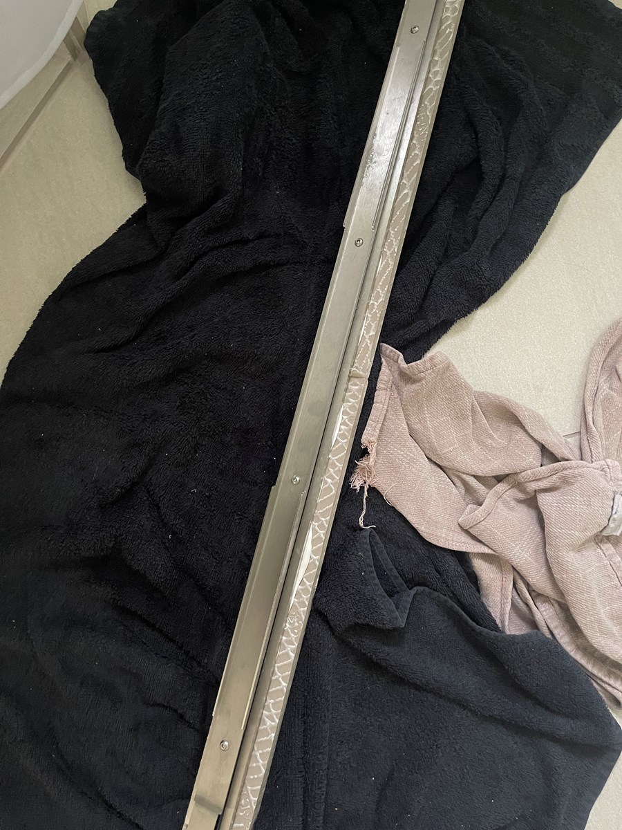

Er det løsningen med fliser som rist? Den hedder costum
Tak for din video. Vores hedder unidrain 800 - gør det nogen forskel?
Ja, vores løsning er flise som rist.
Vi er bare bange for at der løber vand ind under.

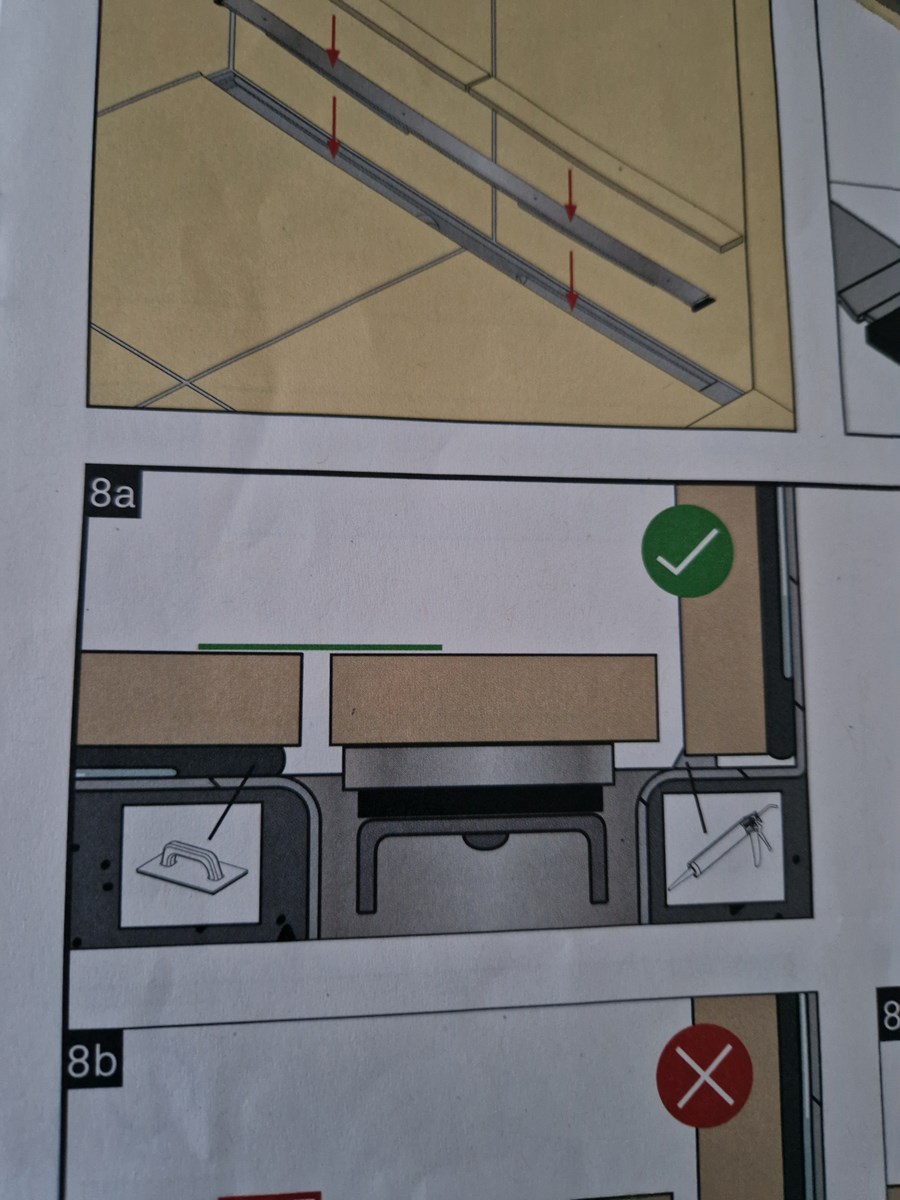

Sådan skal det se ud.
Tusind tak for hjælpen. Så er det lavet rigtigt. Jeg har lige lagt en fuge for at være helt sikker, som du har vist på billedet. Mange tak 🙏🏻
