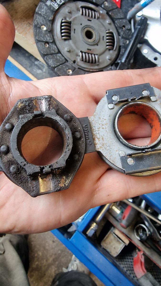

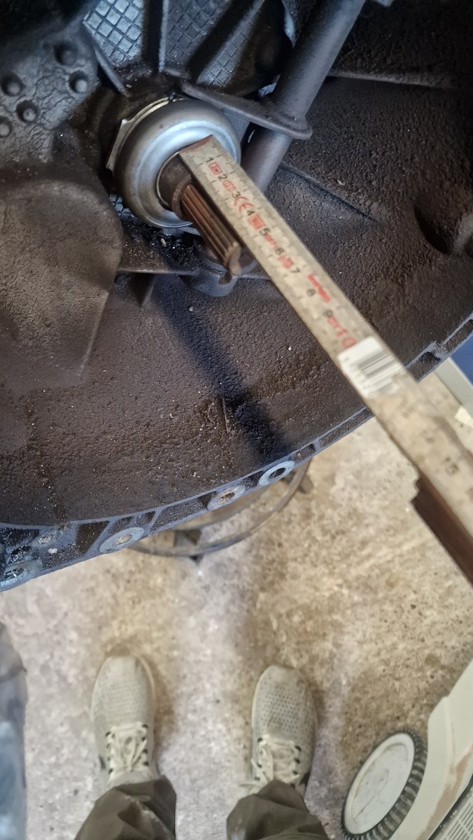

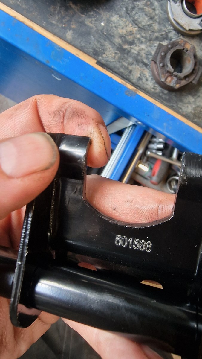

Jeg er ved at skifte kobling på en Fiat Panda 1.2 benzin. Det gamle leje har sådan nogen indbulinger der passer med bulen på udtrykkergaflen. Det nye leje har ikke disse. Jeg kan fint få det nye til at passe men den giver en forskel på 1-2 mm i forhold til akslen. Er det ikke ligemeget?
Ikke nemt at svare på om det har nogen indflydelse, men jo besværligt hvis det ikke virker når du har samlet det hele.

Jeg kan ikke huske det måske det er LUK fra autodoc eller thansen. Det er længe siden det har skullet skiftes men bilen har mere eller mindre stået stille i et år så det er først nu jeg er gået i gang. Så vidt jeg kan se på billeder af andre producenter så har de heller ikke denne indbuling. Det gamle leje er valeo.
Jeg kan se på autodoc at LUK lejet har præcis de samme OEN Fiat numre som Valeo lejet. Så det må sgu være ok. De 1-2 mm kan nok justeres på koblingskablet.
