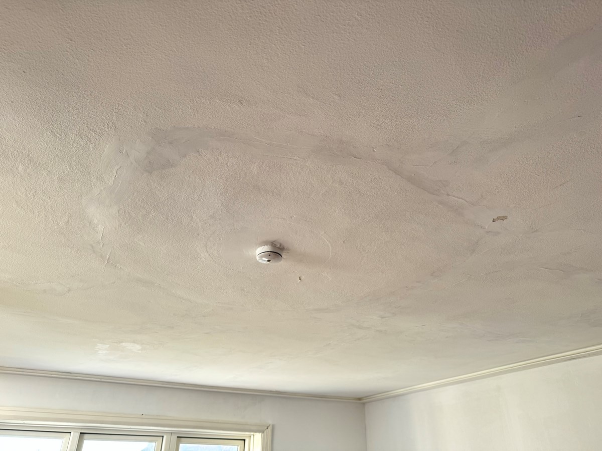

Der er en del ujævnheder i loftet i min stue. Jeg overvejer enten at reparere dem og pletspartle eller at fuldspartle det hele.
Jeg har kun erfaring med fuldspartling af vægge. Er fuldspartling af loft en meget svær opgave at begive sig ud på?
Og er der noget særligt, man skal være opmærksom på?
Skal loftet fx behandles med grunder inden, eller er det ikke nødvendigt, hvis det bare er rengjort?
Mvh Mikkel
Hvis loftet er kalket, så skal det vaskes af inden du kan få et godt spartel resultat
