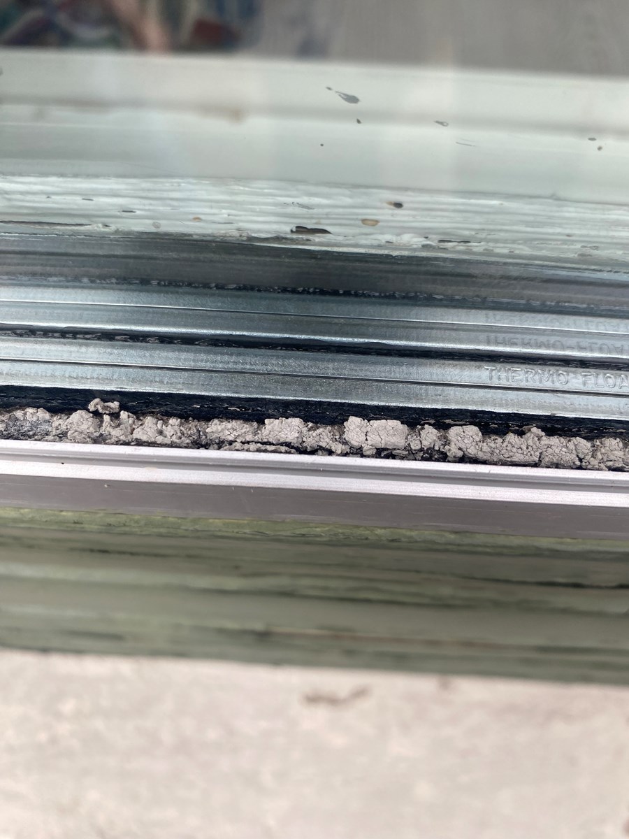

Fuge mellem glas og aluliste?
Har et gammelt vindue hvor fugen mellem glas og aluliste i bunden på ydersiden ser sådan ud. Det skal skiftes indenfor nogle år, men kan jeg kradse den gamle fuge ud og fylde andet i indtil da? Virker som noget gummifuge

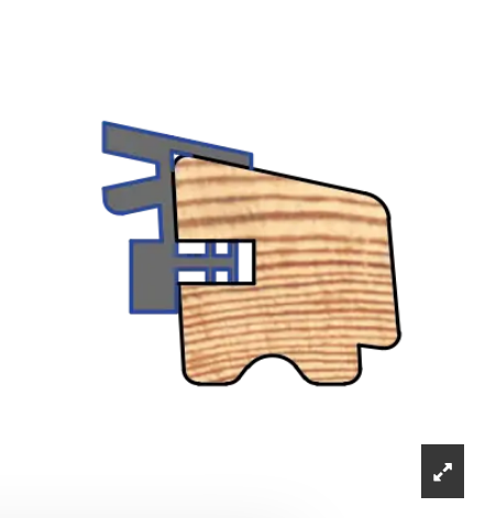

hvis det er glaslisten fugebåndet sidder på, så ville jeg udskifte listen til en ny med fugebånd.
