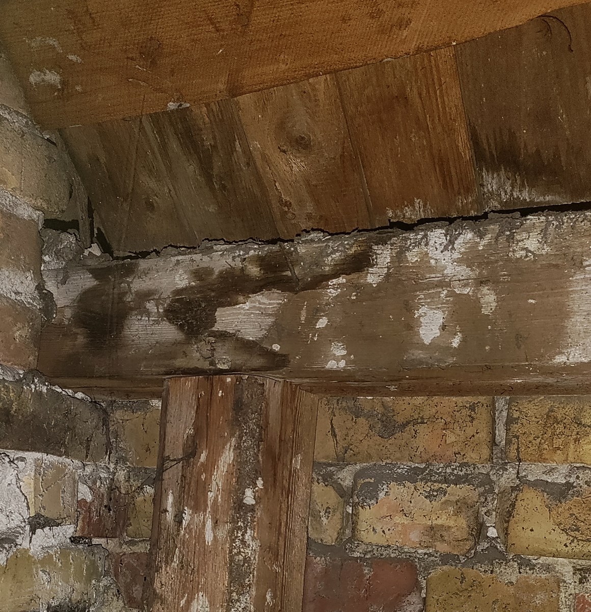

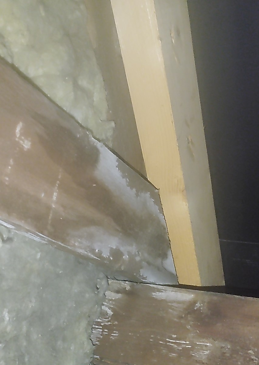

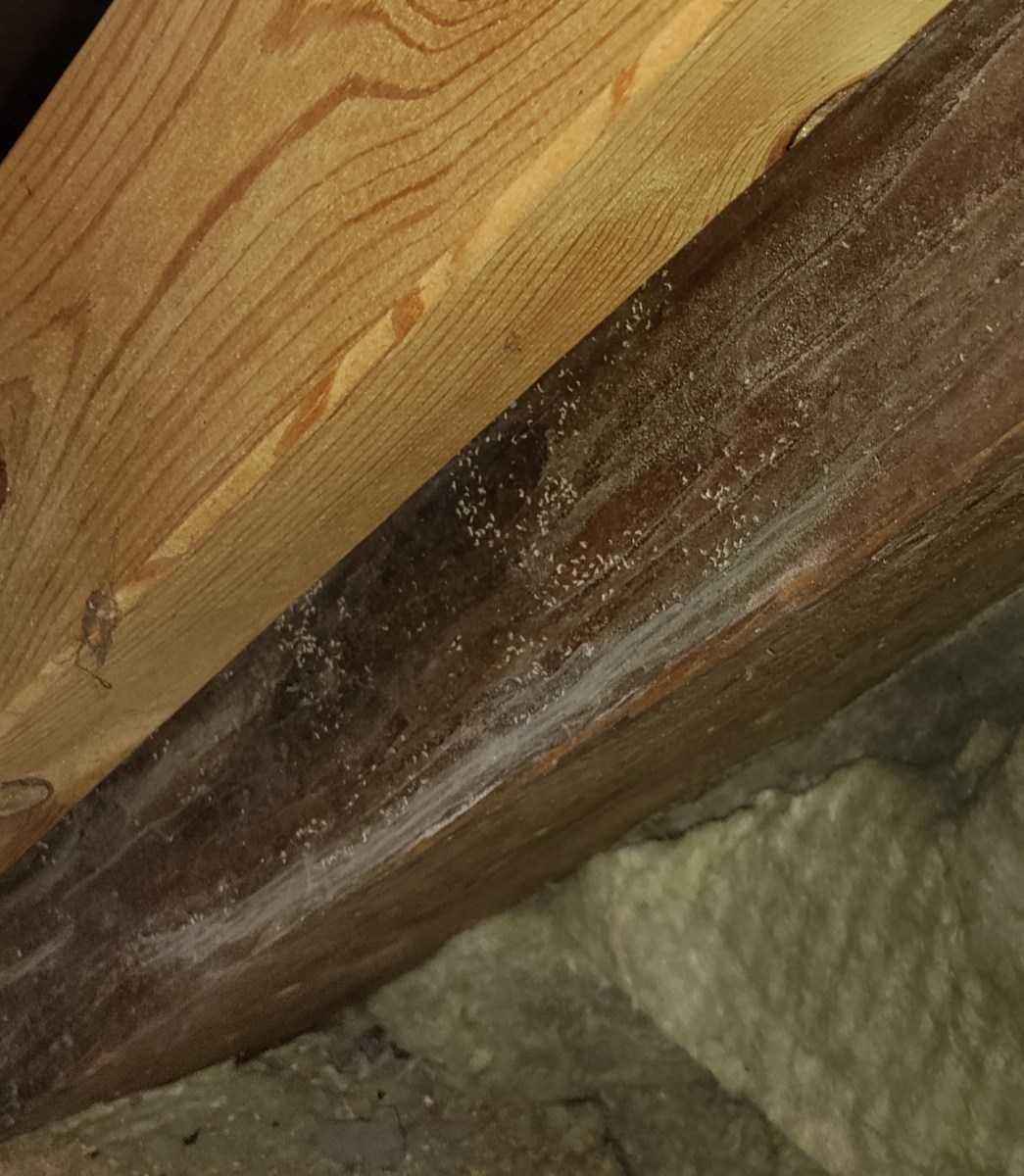

Har kigget ind i skunken flere steder, men er lidt usikker på hvad det er jeg kigger efter. Ser umiddelbart ud til at være noget fugt i spærene overgangen til mur? Også et tyndt hvidt belæg nogle steder? ​
Hvem griber man evt. fat i for en faglig grundet indspektion?
De hvide belægninger er meget almindelige, men indikerer at der jævnlig eller en gang har været fugt. Det er ikke noget alarmerende.
Mon ikke det i første omgang er pedel/vicevært som skal på banen. Da det er andels lejlighed så er det en fælles opgave at få bedre udluftning så det holdes tørt.
Du skal naturligvis også have pudslaget repareret, men det er måske ved lugen ind til skunk at det største problem ligger.
Du skal henvende dig skriftligt til bestyrelsen med dine vedhæftet billeder og bekymring.
Det man ser på billede er opfugtning (der kommer vand ind et sted) og skimmelvæskt. Det er sundhedsskadeligt og må ikke være der.
Bestyrelsen skal herefter kontakte en byggesagkyndig som skal vurdere situationen ift. evt. forsikringer og herefter få det udbedret. Hvis bestyrelsen ikke gør nået ved det. Så kan du henvende dig til kommunen som forlanger at det skal udbedres.
Ovenstående er udfra et synspunkt, hvor jeg tænker at det er andelsforeningens ansvar vedr. tagkonstruktionen. ( alt efter vedtægterne)
