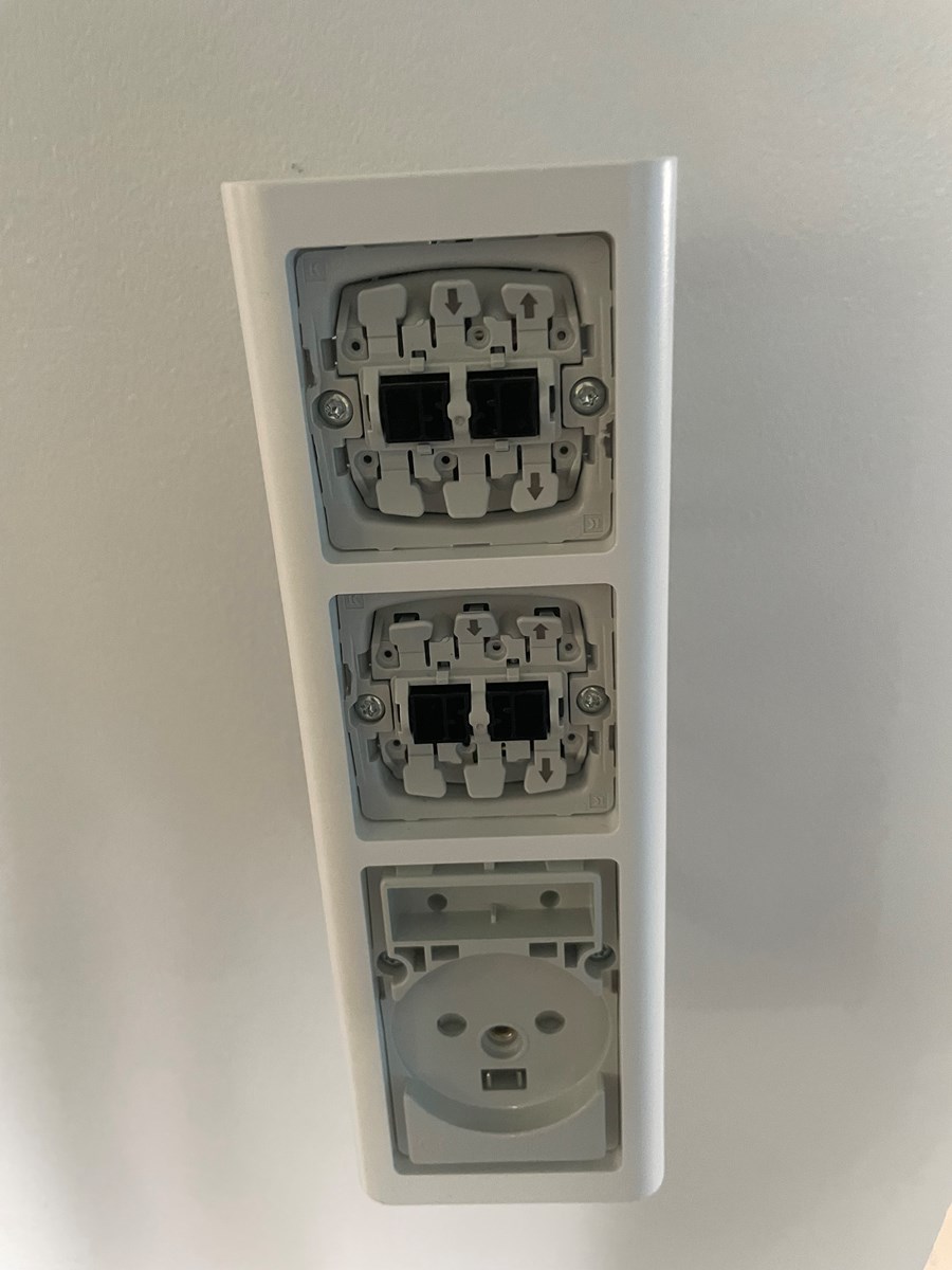

Er der en kvik person der kan hjælpe mig med at forbinde 4 afbrydere ( 2 afbryder pr.  dåse)

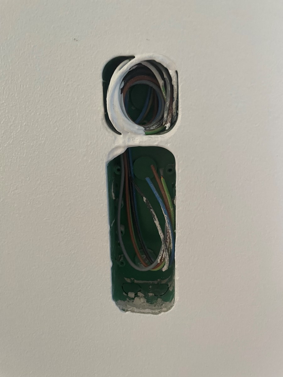

Jeg har 2 lampe udtag i køkken alrum. Der er to stk 3.5 modul dåser i hver ende af rummet. Her skal der 2 afbrydere i toppen og et stk 1.5 stikkontakt i bunden.
Fra dåse køkken (øverste afbryder) er der trukket et 5 ledet kabel op i loftudtag og forbundet sort/brun til at spots. Afbryder 2 er der trukket et 5 ledet kabel ned i loftdåse alrum.
Fra dåse alrum (øverste afbryder) er der trukket et 5 ledet kabel op i loftudtag alrum og i afbryder 2 er der trukket et 5 ledet kabel op i loftudtag køkken.
I begge loftudtag er jord samlet, blå samlet, grå samlet og sort undtagen til de 2 steder hvor lys skal tændes.
Hvordan samler jeg det i dåserne korrekt og skal der ikke kun bruges O blå i bunden af dåser til stikkontakt?

Som du beskriver så er der tale om 2 korrespondance systemer.
Der skal så bruges korrespondance afbrydere øverst begge steder og så stikkontakt nederst.
Når de grå er samlede i loftsudtag i hvert sit system. så er det korrespondance ledning og sort er tændledning.
I hvert korrespondance system
grå i >pil ind< i begge ender
sort i en af >pil ud< i begge ender
1 brun sættes i den anden >pil ud< øverst den anden brune i faseklemme i stikkontakt.  Der laves et par stumper brun som forbindelse fra øverste til næste og til stikkontakt
de blå skal kun i stikkontakt
og jordleder skal kun i stikkontakt

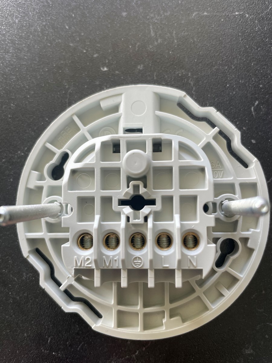

I lampeudtag blå i nul sorte i M1.

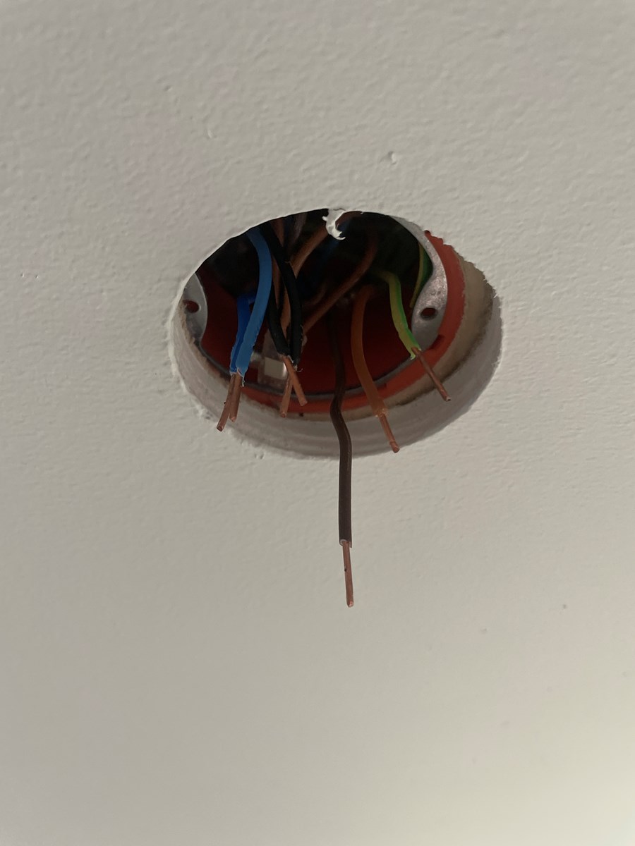

Men jeg synes at se 3 sorte i lampeudtag. Det svarer ikke til din beskrivelse, og det er kun de 2 sorte som hører til korrespondancen som skal samles.

Der er en del ledninger samlet ​i muffer oppe i dåsen og det er 2 brune og 2 ​sorte du ser. Det er fordi det er 2 forskellige producenter af ​kabel der er brugt og den ene brune er noget mørkere end den anden

  1. Men jeg synes at se 3 sorte i lampeudtag. Det svarer ikke til din beskrivelse, og det er kun de 2 sorte som hører til korrespondancen som skal samles.
en side bemærkning, det orange lampeudtag i loftet skal den ikke ligge tilkant med gipspladen, her mangler en afstand skive ?

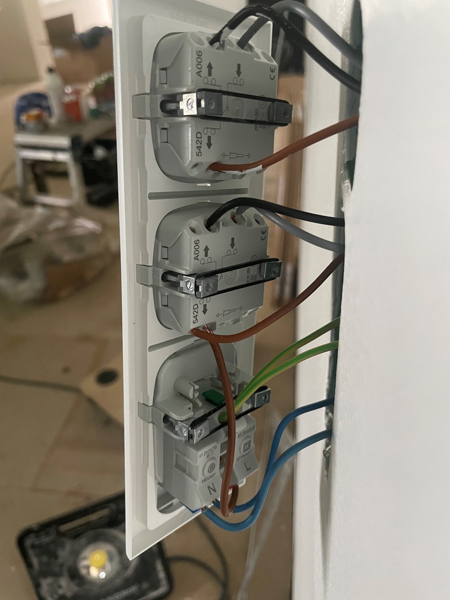

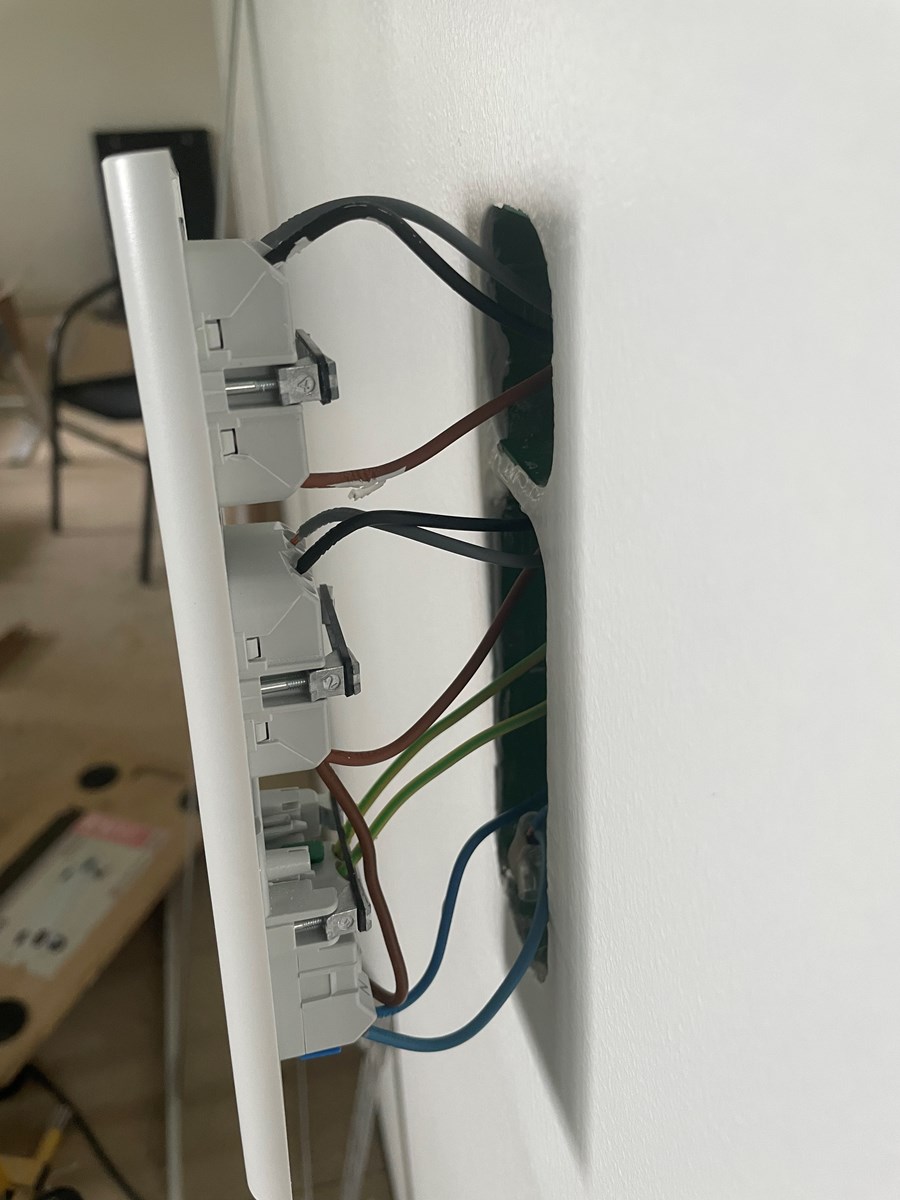

Nu håber jeg det virker og her er et par billeder. ​Ser det ikke okay ud?😊
Der er gips, så det burde ikke være et krav da det ikke er brandbart.
 Tak for svar, det er noteret.
Om det virker kan du selv afprøve. Sæt en lampe til og gå frem og tilbage for at se om det kan slukke og tænde hveranden gang, og om alle stikkontakter der omkring virker.
For år tilbage var det ok med den afstand, men der er kommet lidt strengere regler. Jeg synes det er ok.
Godmorgen,
Der er et eller andet der driller i min samlinger.
Jeg har samlet ledninger som du har beskrevet - og dog kan jeg have misforstået noget?
Øverste afbryder :
Grå ind / sort ud (øverste klemmer)
Brun i pil ned ( nederste klemme)
Nederste afbryder :
Brun i pil ned (nederste klemme)
Brun videre ned til stikkontakt
Mangler der ikke at blive forbundet en brun fase fra øverste afbryder til stikkontakt?
S. Fabrin skrev den 11-07-2025 07:44:07
Tak, men er det ligemeget hvordan de brune faser er samlet? ​Bare de er samlet?
