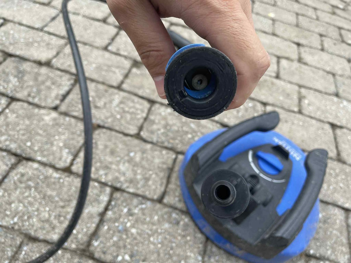

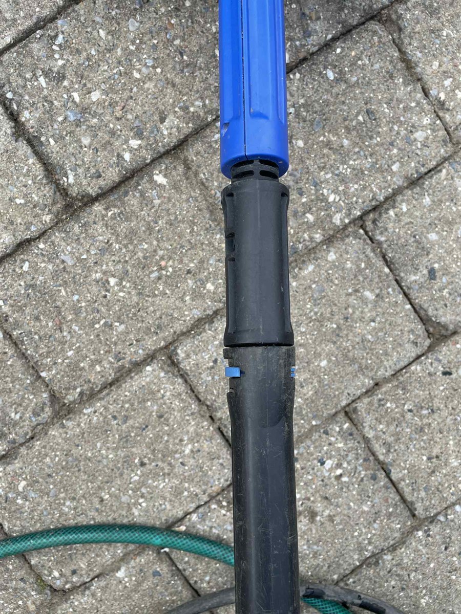

Når jeg bruger vores højtryksrenser, sprøjter det ud med vand mellem forlænger stangen og den click & clean adapter der sidder på vores patio cleaner.
Hvis jeg fjerner forlængeren og adapteren, og sætter patio cleaneren direkte på håndtaget, er den tæt, men også meget kort.
Umiddelbart vurderer jeg ikke at der er nogle o-ringe der mangler eller bør udskiftes, så jeg er lidt ude efter om der kan være andre grunde.
Selvom o-ringen/pakningen ser intakt ud kan den være mast ud af facon og bør skiftes. Men det er ikke sikkert det kan lade sig gøre. En ny forlænger er måske billigere end at finde den rette pakning. DOg ser det ud til der i jem og fix kan fås et sæt med oringe til nilfisk for 80 kr.
Alternativt rens samlingen godt og så for den klikker 100% riogtig sammen når den samles.
