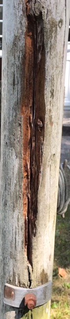

Min flagstang af træ skal males. Den har fået en ret bred og dyb revne (omkring 1/3 dyb og 3 cm bred). Træet er begyndt at blive nedbrudt derinde, men jeg håber, jeg kan skrabe og slibe ned til frisk træ. Resten af stangen fejler ikke noget.
Hvad skal jeg fylde revnen op med? Jeg har læst mig til kit, træfiller, akrylfuge. Men hvad er bedst, eller er det en smagssag? Og er der forskellig tørretid, inden jeg kan male?

Tak for svar, jeg prøver kemisk træ.
Jeg har indsat billede, så man kan se revnen. ​Stangen lyder fint, når man banker på ​den, så den er ikke rådden.

Revnen ser ret voldsom ud på billedet, så jeg vil mene det ikke kan betale sig at reparere på den. En ny flagstang i glasfiber vejer desuden kun en brøkdel, så den er let at håndtere ene mand.

Jeg er nostalgisk anlagt, så hvis den kan repareres, så skal den repareres. Uanset at det er dyrere end at købe en ny.
Så hvad er bedst? Kemisk træ? Eller en lus (som jeg synes, er svært). Andet?

Hvis resten er så frisk som du siger så ville jeg nok fræse det ud med overfræser så der kan limes en pind i
