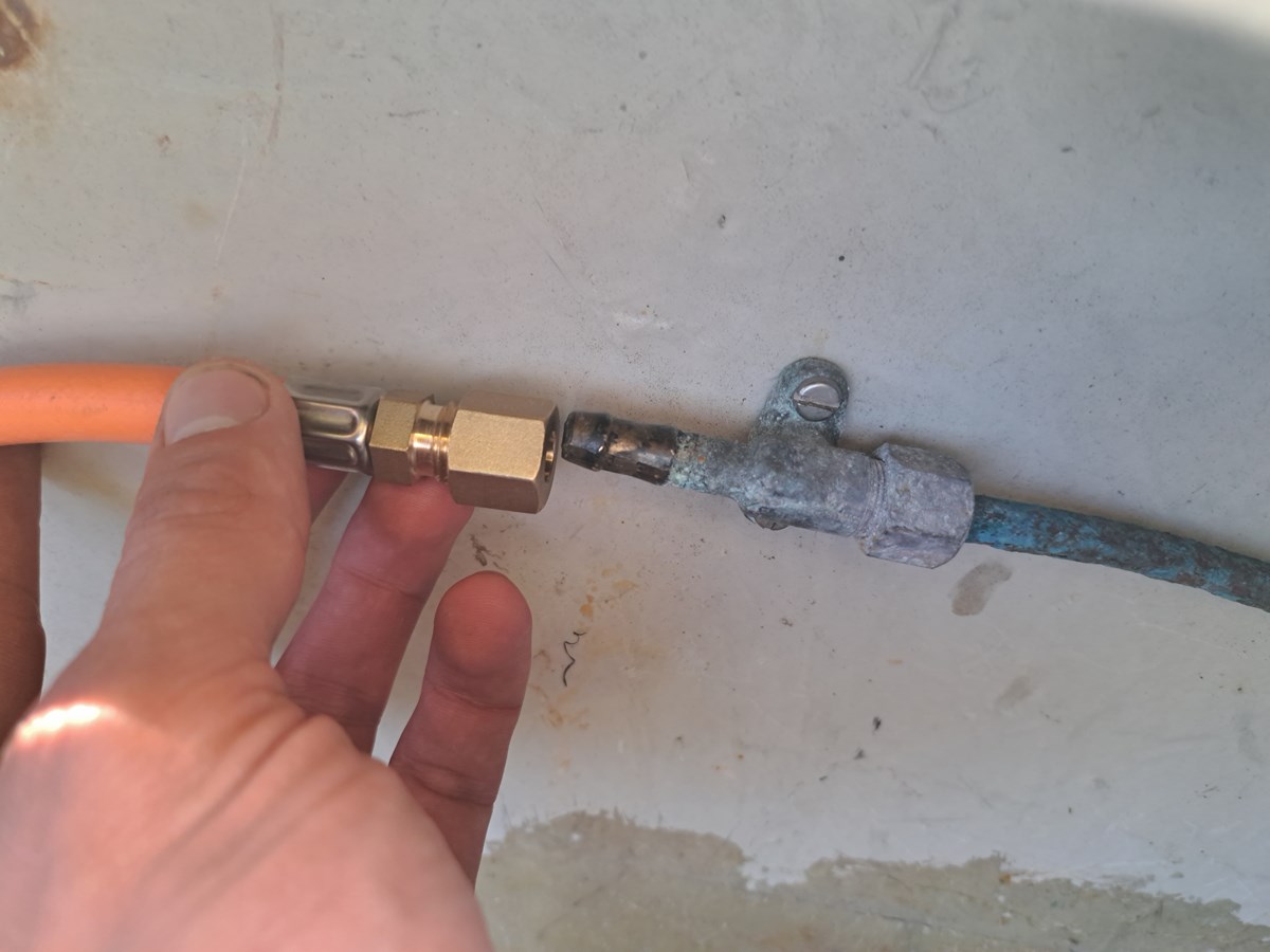

Koble ny gasregulator til eksisterende gasinstallation - 8mm 1/4" kobling vs. nippel? JK Ras 3 09-07-2025 10:12 Jeg er ved at skifte til en marinegodkendt gasregulator (dette sæt), og har en slange med gevind 8mm der skal monteres på det eksisterende gasrør i ankerbrønden (se billede). Den tidligere kobling har været spændebånd sat fast på niplen. Skal jegAfmontere vægtilslutningen og skrue slangen direkte på røret? (er lidt nervøs for om det kan blive tæt når røret er iret, om det er den rette kobling osv.)Købe en anden slange og montere med spændebånd/en anden kobling? 6 svar Følg tråden Annonce Annonce Annonce
S. Fabrin 19678 4400 09-07-2025 13:41 Hvis du ser på billedet er der ingen gevind til omløberen på slangen, så de to ting kan ikke forbindes. Slangen kan heller ikke monteres på røret for gevindene vender ikke rigtigt.Det nemmeste er at købe en slange og spændebånd eller en fitting med gevind, så du kan skrue begge omløbere på. fase

S. Fabrin 19678 4400 09-07-2025 18:16 Køb den lige udgave, hvor begge omløbere passer på. Den sidste viser en udgave links gevind. Det skal du være opmærksom på. fase

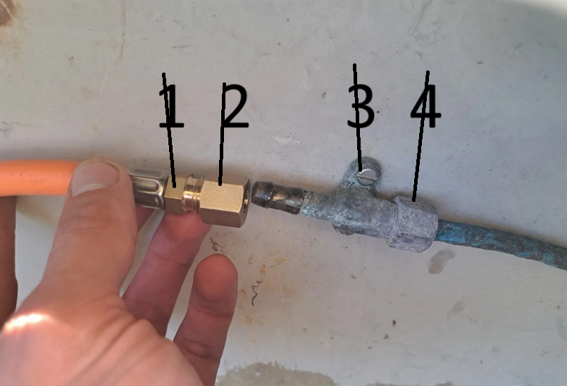

je_ns 13049 09-07-2025 21:30 Fjern pos 2 og 3Og tjek om pos 1 og 4 kan skrues sammen..Røret ligner kobber, og der kan enten være en krave på røret, eller en klemmering..Men samlingen skal fastgøres, og tjekkes for utætheder. Vi prøver igen, i morgen --

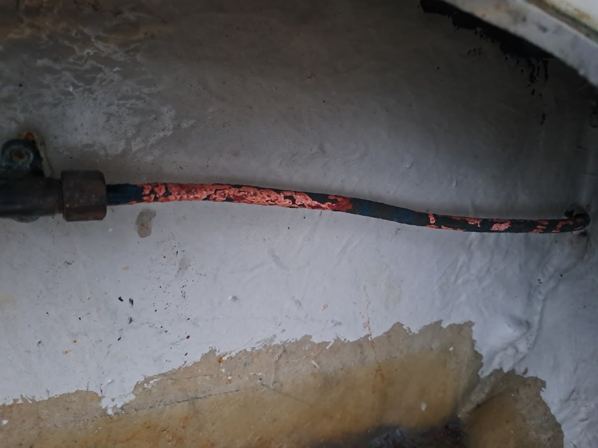

JK Ras Trådstarter 3 10-11-2025 14:42 Mange tak for svarene, og ikke mindst god illustration, @je_ns.Omløberen (1) virker desværre til at sidde godt og grundigt fast. Glidemiddel og fastnøgle kunne ikke få den fri.Til gengæld var røret godt og grundigt iret og slidt af at sidde i ankerbrønden. På billedet ses det hvor meget der raslede af bare ved de første forsøg på at dreje på omløberen og banke på røret. Skal hele kobberrøret skiftes, eller er der en retningslinje for hvor meget det må tæres?
Søren O 7992 7000 10-11-2025 15:01 Den type kobberrør har en godstykkelse på 1,0 mm, så der skal meget til før der går hul. Det er dog noget som absolut skal være i orden, så hellere skifte til nyt frem for at være i tvivl. Kan du finde “Wicu” kobberrør, er der en plastkappe på røret som så beskytter. Søren O
