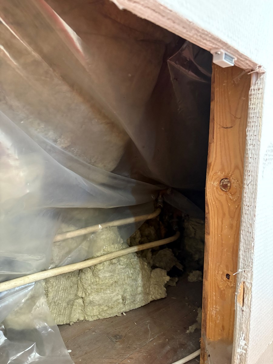

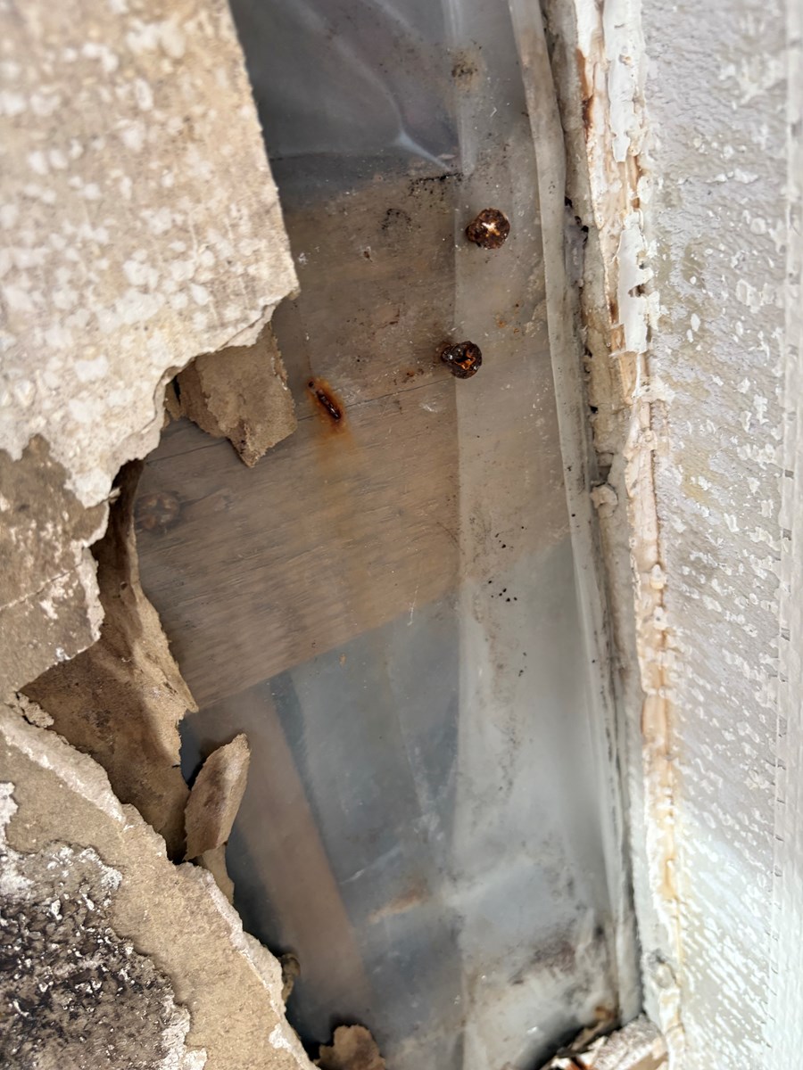

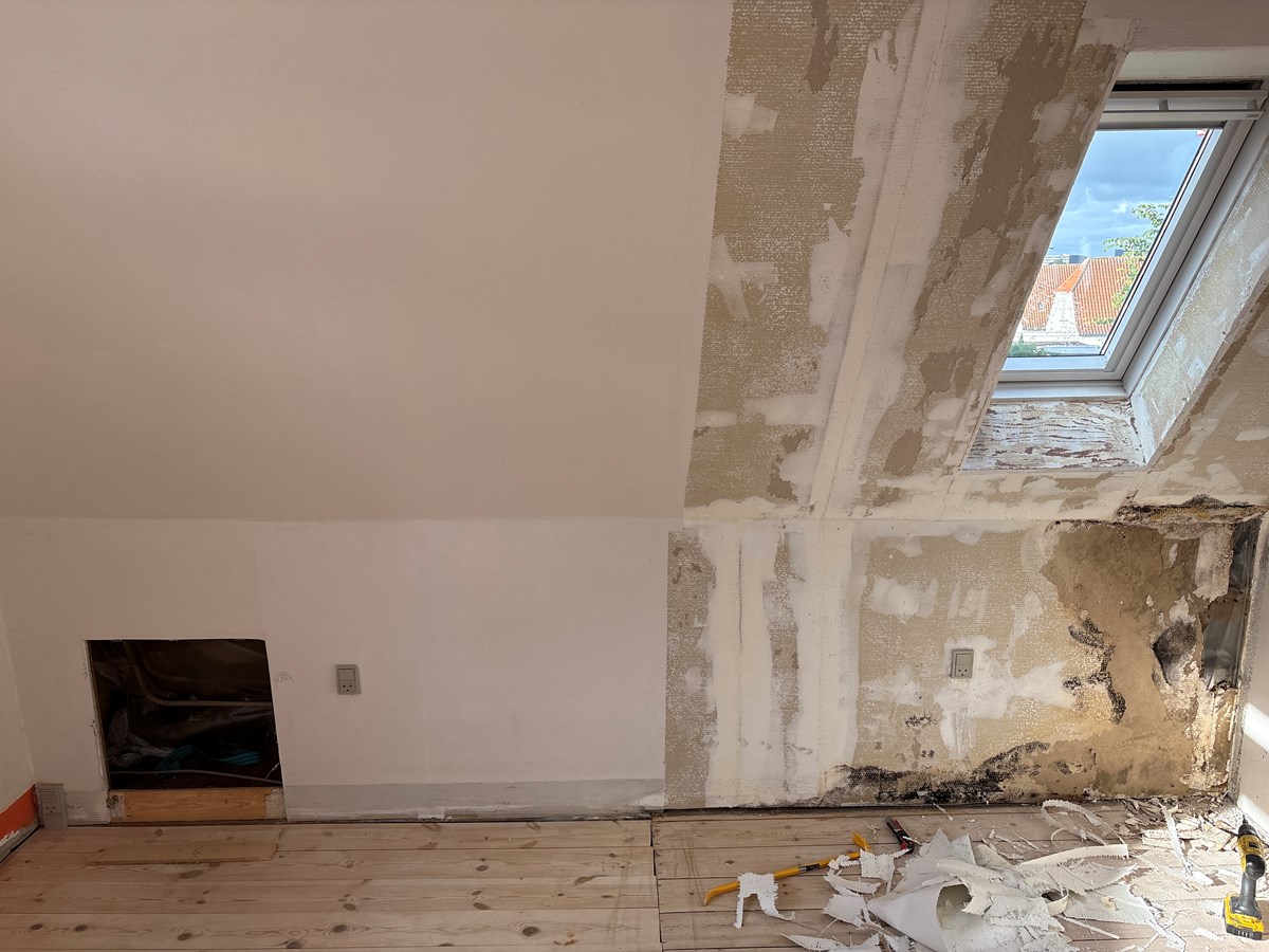

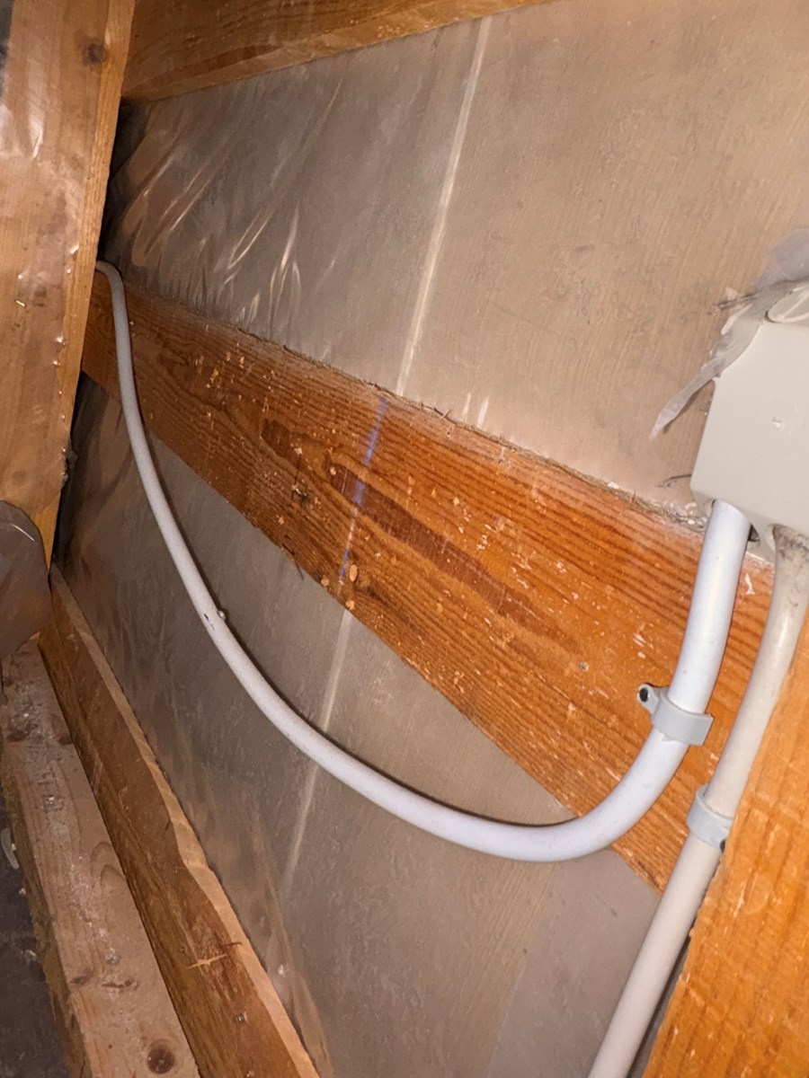

I den ellers flotte murermestervilla fra 1926 jeg har købt, har sælger efterladt en lille gave i form af skimmel der med al sandsynlighed kommer fra skunken. Når jeg kigger ind i den sunde del af skunken, sidder der en løs dampspærre op mod taget, og en dampspærre imellem gips og forskalling. Det ligner der er kommet fugt ind igennem skruehullerne, idet skruerne er gået igennem forskallingen. Se billeder.
Efter jeg har fjernet gips, renset op og evt. lukket hul i taget, Hvad ville så være den korrekte løsning i skunken her, der sørger for åndbarhed og ikke fanger fugten?

Du skal kun have én dampspærre, så jeg ville fjerne den dampspærre der sidder på skunkvæggen. Så ville jeg prøve at gøre den dampspærrer der sidder ud mod taget (og hvor isoleringen er bag?) så tæt som det kan lade sig gøre.
