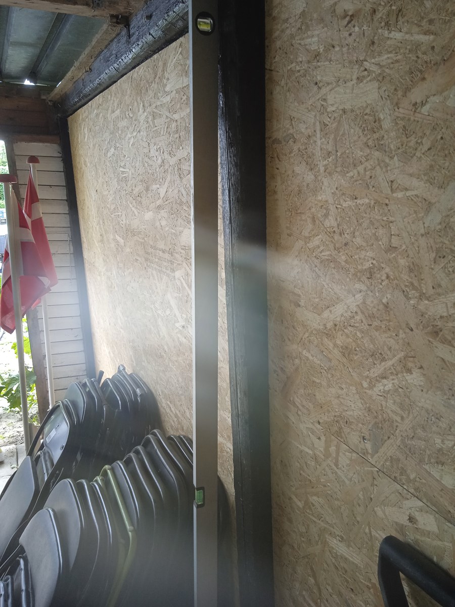

Jeg er i gang med at sætte den gamle garage i stand. Hiver den højre side af og åbner op så det bliver en carport.
Det er ​en garage med mange år på bagen.
Stolperne i venstre side er blevet skæve, så de hælder mod højre. Dvs. De bærende stolper i venstre side hælder til højre mod de bærende stolper i højre side. Stolperne i højre side er ok i lod.
Stolperne står på stolpefødder støbt i cement.
Jeg vil gerne have rettet det lidt op. Er der nogen, som har gode forslag til hvordan??
Har vedhæftet et billede hvor man kan se at stolperne er blevet lidt skæve.
Ideelt havde jeg en dunkraft lignende genstand, hvor jeg lige så stille kunne "skubbe" stolperne og få dem presset lidt i lod. Og så fiksere med spændebånd og hjørnebeslag. Kan bare ikke helt se hvordan det skal gøres ved vertikale stolper.
Alternativt kan jeg løsne spærene i højre side (hvor stolperne er pænt i lod), men jeg tror bare ikke jeg har kræfter til at skubbe spærene ift. ​at presse stolperne i venstre side lidt tilbage.

For det første er det et problem, at stolperne er ude af lod? Hvis ikke så lev med det.
Hvordan er stolperne i venstre side gjort fast i bund og top. Måske kan du gøre fastgørelsen i top fri og skubbe stolpen i lod og gøre den fast igen.
Nej det er ikke et problem, men når jeg nu er i gang, så ville ​keg gerne gøre det pænt. Jeg havde slet ikke tænkt på den ide 😁 det er da det, som jeg skal gøre.
