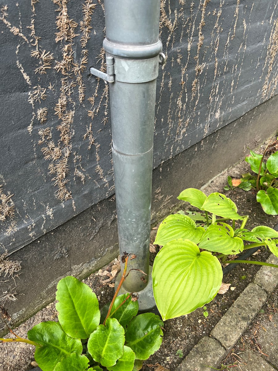

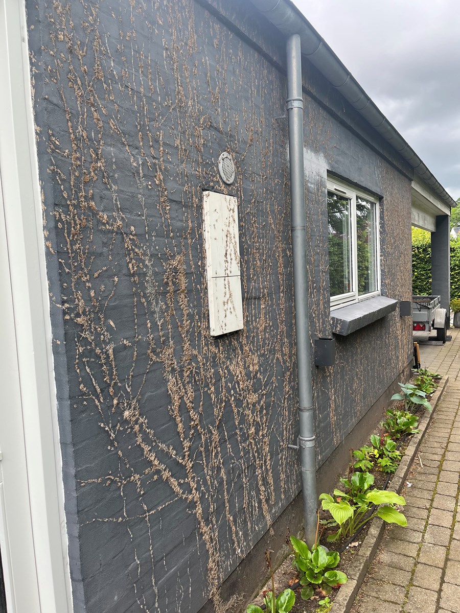

Vi har sådan nogle nedløbsrør fra tagrenderne. Skal de renses? Altså skal der fjernes blade mv. fra dem? Og i så fald hvordan?
Og ja, det er en grim omgang efeu, vi har fjernet. Vi giver det nogle år til at tørre ud før vi fjerner det.

 Det giver god mening 😊 Hvordan tilgår man brønden?
Mange gange sidder der en rensebrønd (sandfangsbrønd) lige ved siden af nedløbsrøret. Så løfter du blot dækslet. Andre gange er der flere nedløbsrør tilkoblet en fælles rensebrønd.
Du kan løfte den lille krave nederst lidt op. Er det et 110 mm plastrør det løber i, så skal du finde et fælles sandfang brønd. Er der en plast eller beton krave så er sandfang brønd lige under din  bedkant. Du kan eventuelt søge efter den med et stykke rundjern du stikker ned i jorden flere steder.
