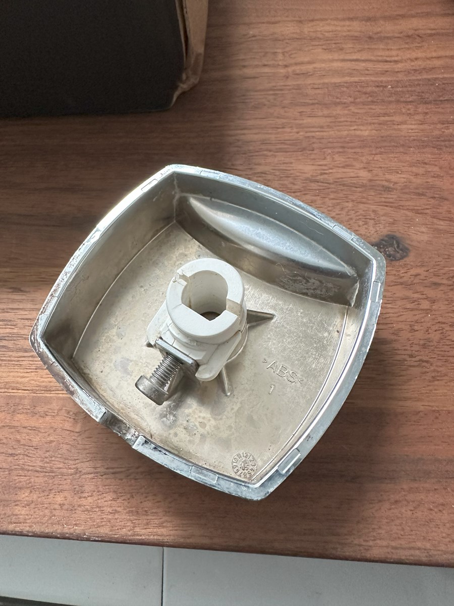

Drejeknappen til mit badekar er desværre gået i stykker, og jeg leder derfor efter en erstatning. Jeg kan se, at der findes flere forskellige produkter derude, men jeg kan ikke finde billeder af bagsiden, så jeg ved ikke, om de passer til mit badekar.
Ifølge min VVS’er bliver denne model fra AlcaDrain ikke produceret længere, og den nye version, de har lavet, passer desværre ikke til min installation.
Er der nogen her, der har erfaring med det eller kender et godt alternativ, jeg kan bruge?

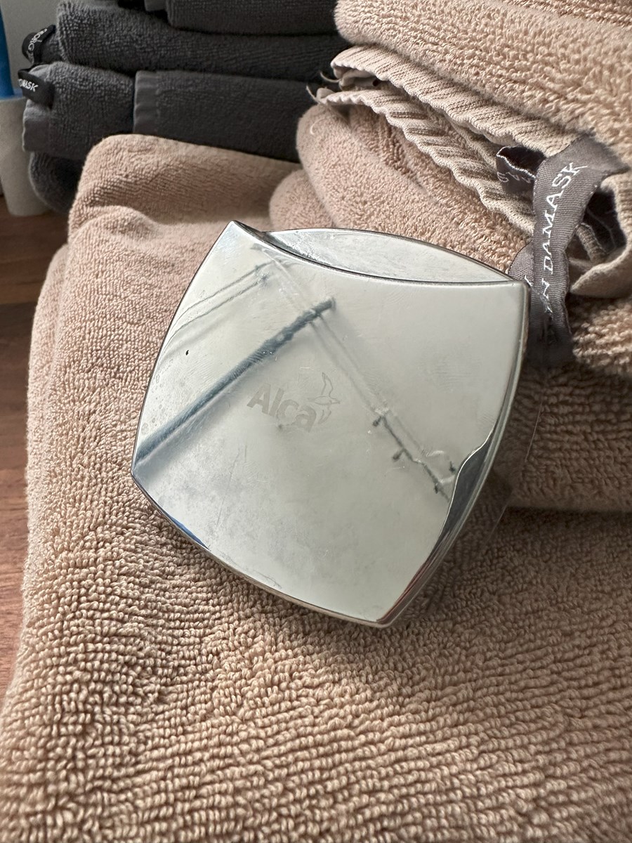

Jeg ser ikke nogen fejl ved knappen. Har den en revne i plast kan det limes med 2 komponentlim, eventuelt med en passende spændskive sat ned over dene runde del og med lim på denne også. Tjek forinden om der er plads til den.
Jo plastikken er revnet. Tak for dit forslag som jeg vil give et forsøg.

Jeg plejer at bruge Dana lim 332 som hærder på 1 par timer. Det presses ud af tuben og blandes sammen på f.eks. et stykke pap. Så kan man med en tandstik få det på plads i revnen, og presse revnen sammen.
Du skal sikre dig at der er plads til spændeskiven der hvor det skal sættes på plads. Og at der ikke kommer lim ned på skruen.
En epoxy som Dana eller andre vil helt sikkert kunne lave en stærk samling. Profilen ser lidt klejn ud og er nok blevet lidt porøs ad åre så jeg ville forstærke det ved at smøre yderligere epoxy rundt langs ydersiden af profilen og i overgangen hvor den hæfter mod knappen.

Måske kan 'kraven' forstærkes med en metaltråd inden limningen.
Jeg foreslog en spændeskive, men tynd ståltråd viklet omkring er så ok. bare der kommer lim på det også.
