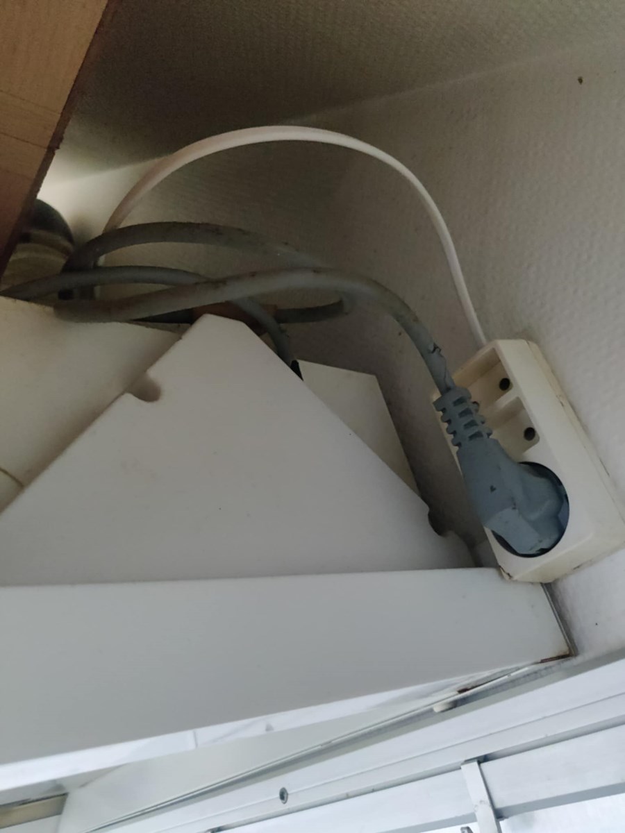

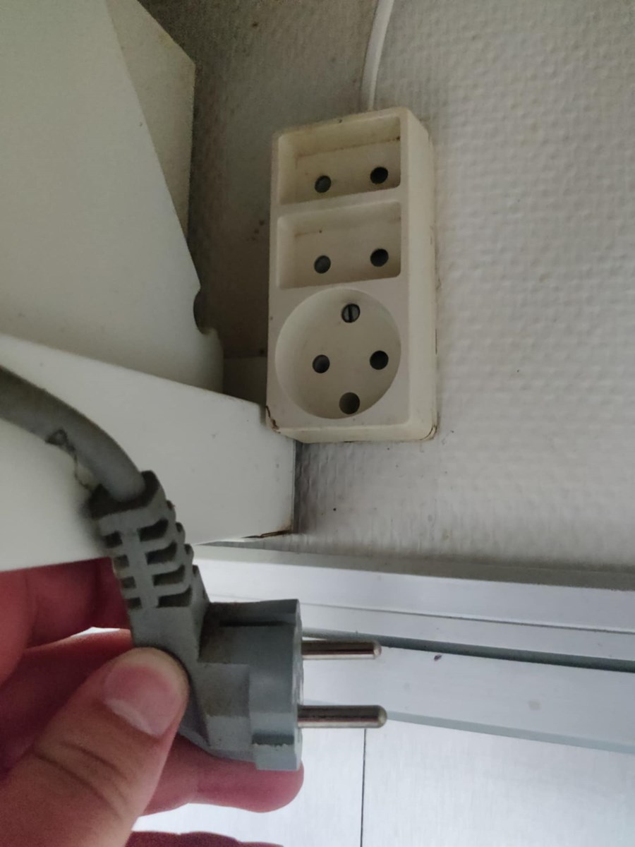

Emhætten er tilsvarende tilsluttet med en stikprop, i en forlængerledning der ender i et udgangspunkt m 3 muligheder for tilslutning. Der er en slmblød ledninger fra forlænger udtaget til selve stikket, og denne bløde ledninger er ligeledes monteret med diverse clips mellem stikket og udtag. Ganske som ledningen til lyset under skabene. Er dette lovligt eller acceptabelt?

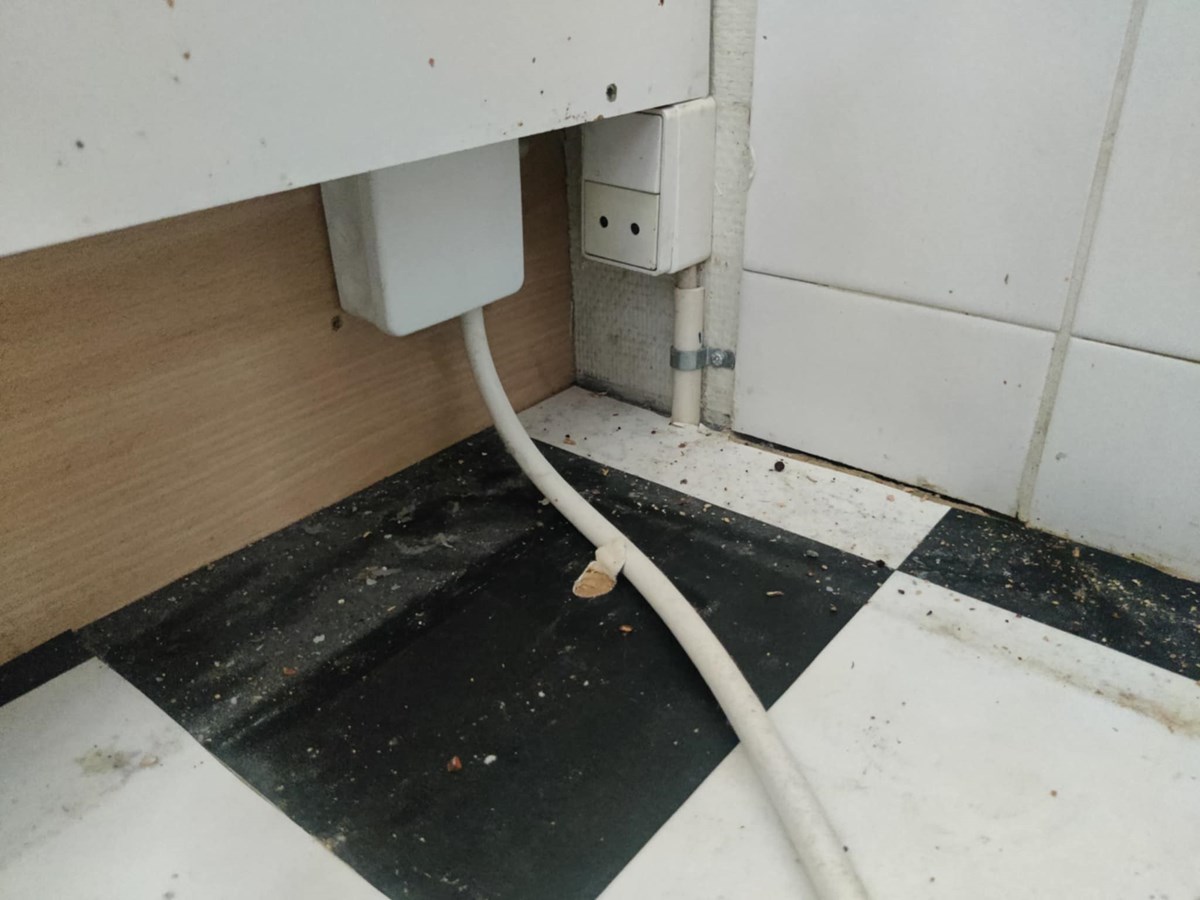

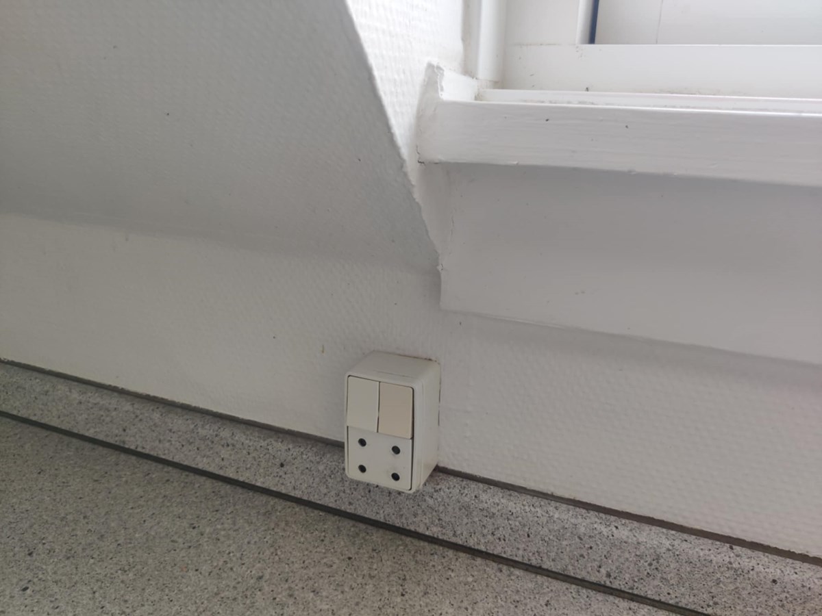

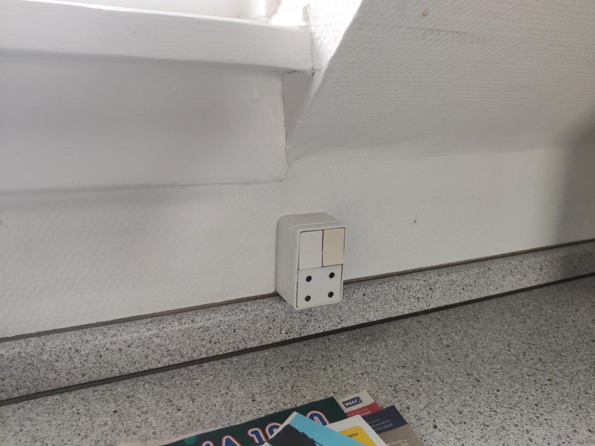

Hvad siger reglerne om stikkontakter etableret fx i ​2013 skak de være med jordledning, eller er det ok med en fase og en nulleder?

Så jeg forstå det mht emhætten så er tilledningen (dvs den ledning fra stikkontakten og til emhætten) sat fast med clips. Så længe den bløde lampeledning der er sat fast med clips kun forsyner emhætten og ikke andet er det ok. Men er det en forlængerledningen elelr en ledning med stikdåse (også kendt som transportable stikkontakter) så er det ikke lovligt. Og typisk noget der får en anmærkning - HVIS det fanges i tjekket - tjek for andelsboliger er ikke lovpligtige og der kan være stor variation i hvad der tjekkes.
Hvis stikkontakterne fra 2013 er installeret som en udvidelse med maksimalt to stk ad gangen fra eksisterende installation uden jord - så må de nye godt være uden jord. Men de skal være stikkontakter uden jordhul.
Undtagelsen med udvidelse af disse to stikkontakter ad gangen er kun gælddende for boliger opført før 1975 (hele boligen) eller før 1994 (hele boligen på når vådrum og udenfor).

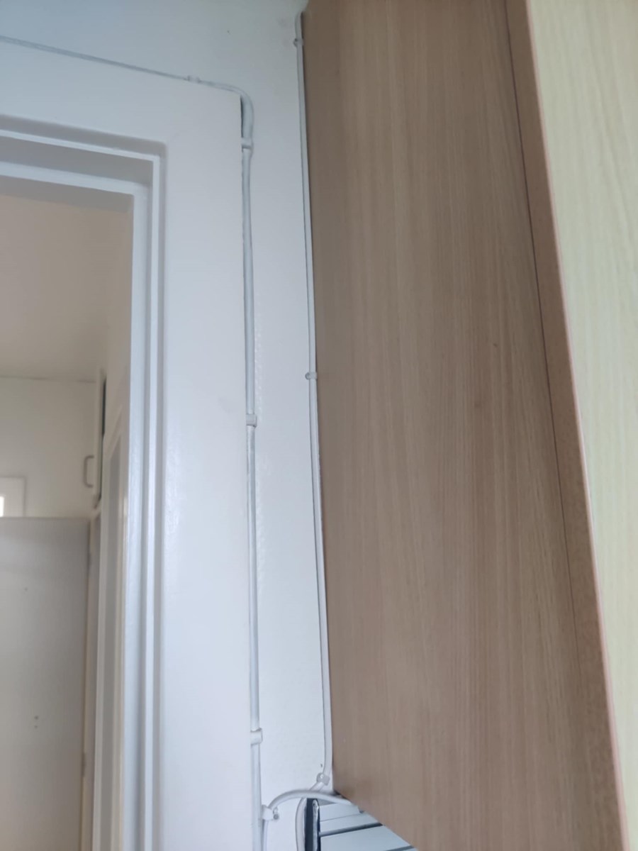

Mens emhætten tilslutning næppe er lovlig. Tilslutningen af emhætten sker gennem en forlængerledning der ender i et 3 stik, hvor den ene tilslutning benyttes af emhætten via en alm stikprop. De 2 øvrige udtag er frie og kan anvendes til hvadsom helst. Den bløde ledninger er monteret med clips og 3 stik forlæggeren er skruet fast til væggen.
De senere retableret stik kontakter uden jord er begge dobbelte stik kontakter, anses en sådan dobbelt stikkontakt som en eller to udtag i forhold til denne regel?

Ja så er den med emhætten ikke helt efter bogen. Det er nu næppe noget farligt i det (memindre du tilslutter virkeligt strømkrævende ting i stikdåsen). Men du kan jo selv udskifte det til en lang uafbrudt tilledning med stikprop.
Sådan en dobbelt stikkontakt med abryder hvor der kan tilsluttes to stikpropper anses for at være "ét tilslutningssted". Og da bekendtgørelsen nævner " ...begrænset til højst 2 tilslutningssteder". Så tæller eådan en stikkontakt som ét tilslutningssted.
Det vi ikke ved her er om boligen er opført før 1975. Det er afgørende for om stikkontakt installationen er lovlig også selv om der er installeret mere end 2 stikk. i 2013
Bygningen er helt sikkert opført før 1975. Det er en andelsbolig i Hvidovre, facaden er isoleret og nu beklædt med skiffer, nyt tag og altaner indenfor de seneste år, nye vinduer i 3 lag. Så den er da ældre i grundbygningen men ret OK holdt og moderniseret på facaden. Spørgsmålene handler om lovligheden og forpligtelserne for lovliggørelse af det der måske ikke er lovligt, der er ret skarpe regler om at det er den nye ejer af andelen der er ansvarlig for dette. Så vigtigt at have lavet indsigelse for hvad der ikke er lovligt.

Forlængeredningen fra stikkontakten ved døren og over til den 3 dobbelte stikdåse er trukket hen over skabene og ned i hulrummet ved emhætten hvor forlænger dåsen er skruet op på væggen. Farligt, men ikke som sådan, men lovligt eller ikke?

I køkkenet er der etableret 2 dobbelte stikkontakter i nyere tid plus der er oprettet en enkelt stikkontakt omme bag komfuret og en enkelt stik kontakt ved køleskabet (formodentligt en sammenhængende installation med fortsat lednings trækning mellem de enkelte stikkontakter). Jeg kan ikke sætte et årstal på hvornår disse er etableret men nye i forhold til husets alder. Hvor er skilledatoen (seneste lovlige etablerings mulighed) for hvornår de må være etableret lovligt uden jord ?

Da vi nu ved at bygningen er fra før 1975 er stikkontakter uden jord lovlig. M
Skilledato for om der må laves flere stikk. uden jord i ældre ejendomme er 1 juli 2019 Selv efter den dato må man lave op til 2 stikk. uden jord.
Man kan ikke kræve at sælger koster installation til ny emhætte. Det højeste man kan kræve er at installationen lovliggøres. Det vil sige at den 3 stik fordeler tages væk og emhætte ledning går i selve stikkontakten.
