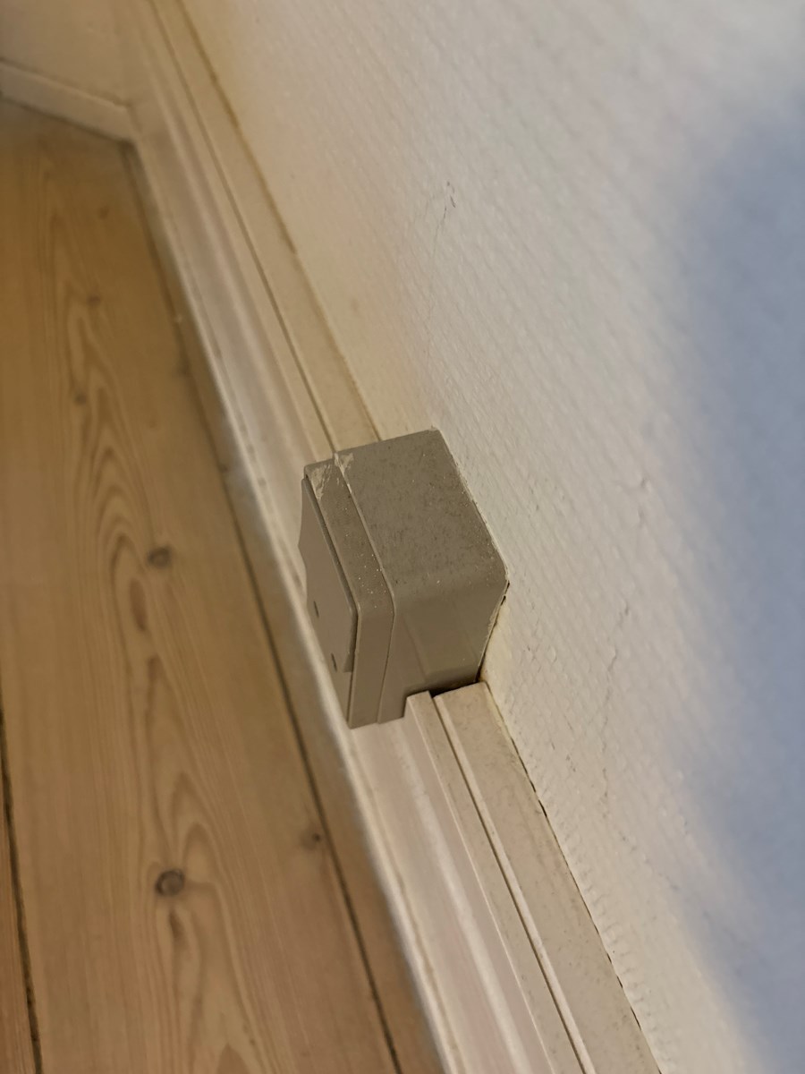

Hej LDS’err,
I min nye, stemningsfulde muremestervilla har den tidligere ejer fået installeret en række vægmonterede stikkontakter som den vedhæftede. De er ikke lige vores kop te, og vi kigger på at udskifte dem med nogle moderne, retro-inspirerede versioner, der passer ind i husets stil fra midten af 20’erne. For eksempel sådan noget her:
 https://www.thpg.com/en/switch-systems/surface-mount-duroplast/
Spørgsmålet er så, om jeg selv må udskifte det hele? Eller om reglerne er sådan at jeg kun må udskifte stikkontakten og skal have en autoriseret elektriker til at skifte boksen for mig?
Tusind tak!

Underlaget og føring/træk af ledere er fast installation så den del må du ikke lave selv.
Systemets retro-udtryk ser fedt ud men ved du om systemet er godkendt i DK hvis din installation er uden jordleder?
/BOFH
I deres tekniske beskrivelse er det angivet at de følger DIN norm, men jeg ser kun en uden jord, og det er kun til f.eks.  mobil ladere osv. .
Man må selv udskifte stikkontakter ikke ny installere. Det du ønsker er ikke en udskiftning til samme materiel, derfor er det autorisations krævende.

 Der er en del af huset der er det originale strøm, som er uden jordleder. Der er dog i moderniseringen af huset i 80’erne installeret et relæ og lagt jord ind i nogle steder.
TPHG kontakterne var det flotteste eksempel, men er uden jord, ja, så de ville kunne bruges på de ældre installationer der også er uden jord. Der findes dog eksempler fra Schneider Electric og Legrand som er jordede.

Så vidt jeg kan se er ABB Decento måske hen i den stil. De må installeres i DK. Men de er noget pebrede da de vidst er i porcelæn.
For de andres vedkommende Schneider Electric og konkurrenten Legrand kan du ringe elerl skrive til dem og høre om de må bruges i DK.
SOm andr eogså skriver vil arbejdet skulel kræve en elektriker.
Du kan også overveje at få det skiftet til hvide versioner af det samme som er nu
