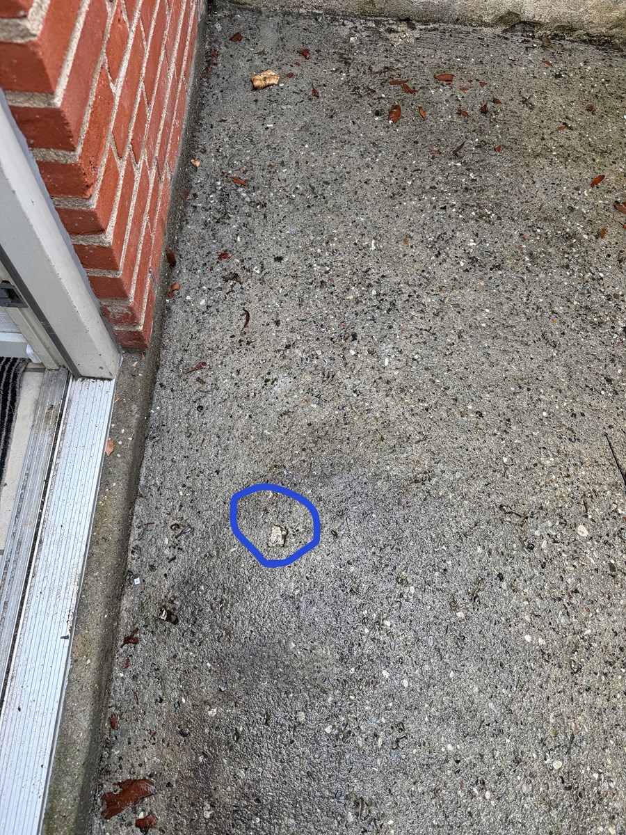

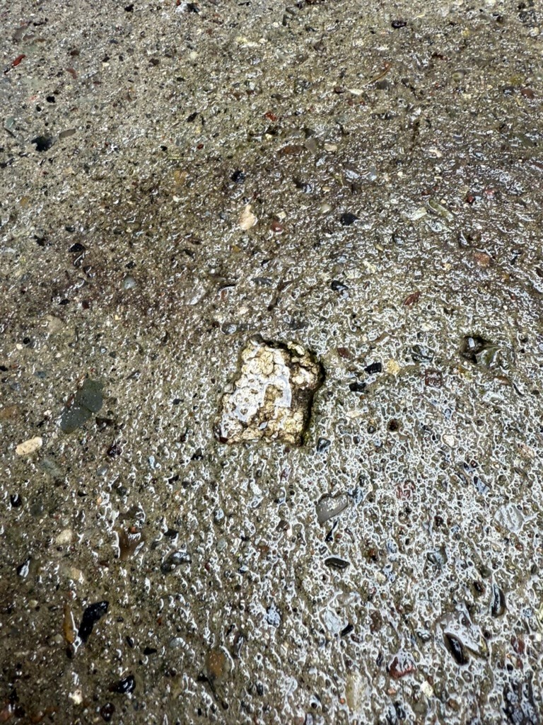

Jeg har bemærket at der er kommet hul i cementgulvet i vores udendørs kælderindgang. På billedet ses noget hvid isolering der kan mærkes under gulvet (overraskende tyndt gulv må det være?)
Jeg tænker jeg bør fylde noget cement på for at dække hullet til, men hvad bør jeg bruge?
På forhånd tak.
Du laver en lille blanding af sand/cement i forholdet 3/1, og kommer en lille smule vand i, så det ligd kan hænge sammen. Er “gulvet” knastørt, skaf reparationsstedet lige gøres fugtigt.
Det er meget tyndt hvis det er isolering du kan se/mærke. Ser også ud til at det er begyndt at slå fra ved kanten i toppen af billedet.
