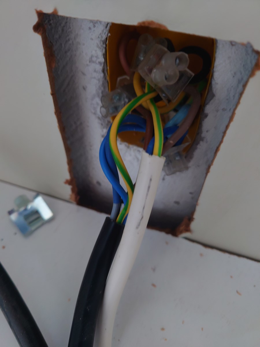

Har prøvet junglen af oplysninger på Google, men har ikke kunnet finde nogen svar. Må jeg selv montere en ny kogeplade, der kommer med et komfur kabel H05V2V2-F tilsvarende det der er på billedet. Så vidt jeg kan se er det umiddelbart bare at tilslutte ledningerne en til en. Det er den sorte ledning. Håber i kan hjælpe.

Mht dit sprøgsmål om du selv må tilslutte din kogeplade til din installation ud fra det billede du viser - Nej det må du ikke.
Vælger du at gøre det selv alligevel skal du være opmærksom på:
  • Hvis den nye kogeplade også bruger 2 faser som den gamle skal den som udgangspunkt monteres på samme måde. Det kan være du skal tilslutte lednignerne lidt anderledes i den anden ende ved kogepladen. Men det afhænger af den specifikke model.
  • Det billede du viser er en ikke en lovlig installation. Der mangler umiddelbart et 1,5 moduls komfurudtag i dåsen - det er dog kun beregning tila t tilslutte ét kabel. Den sikrer aflastning af ledningerne og at det hele er dækket så der ikke er fritsiddende muffer. Sådan et skal også monteres af en elektriker.

Tak for svar😊 Må hellere hyre en professionel..
