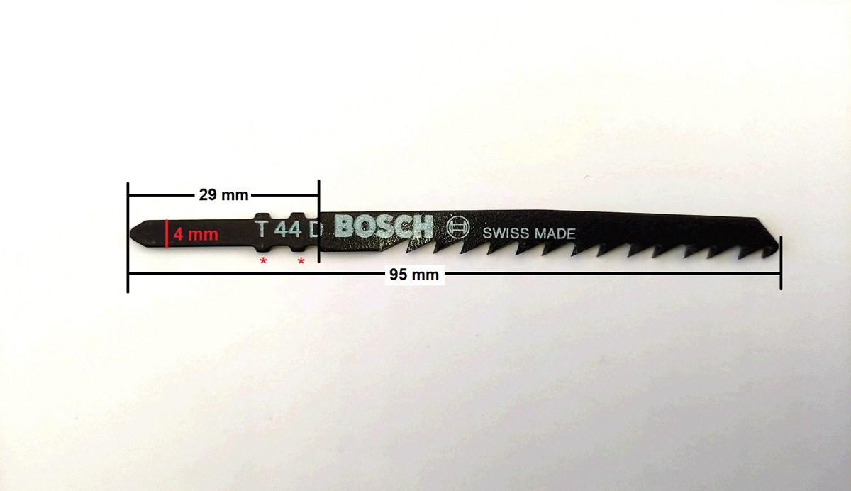

Jeg står og mangler en klinge til metal til min tudsegamle BOSCH SCINTILLA STIKSAV - som har tjent mig trofast i nok snart 40-45 år.
Klingerne har to sæt styretappe, se foto'ets   *  *
Ethvert tip der hjælpe mig på vej vil blive modtaget med kyshånd. Jeg har checket alle fra Harald til Dorch/Danola.

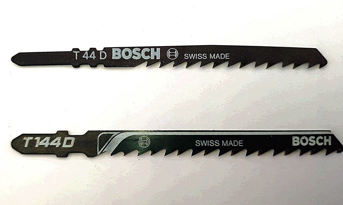

Da jeg tilfældigvis havde en klinge med ét sæt styretappe liggende prøvede jeg at sætte den i min sav, og det kan den slet ikke. Halsstykket med tappene er for bredt. 6,2mm isf. 4mm.
​Vi kan konkludere, at der er to forskellige Scintilla ​stiksave: Den ene bruger klinger med ét sæt styretappe, den anden ​klinger med ​smallere halsstykke og to sæt styretappe. Det er sådan én jeg har.
Fra hovedstadsområdet....
Korrekt, de 3 klinger jeg har liggende er meget anderledes og smallere som de nye typer.
Selve tykkelse er sikkert det ​samme, men det er næsten ikke besværet værd at forsøge med tilslibning. Men en gl. slider jo...
Lige for at runde snakken af: Her er et billede af de to ​klingetyper:

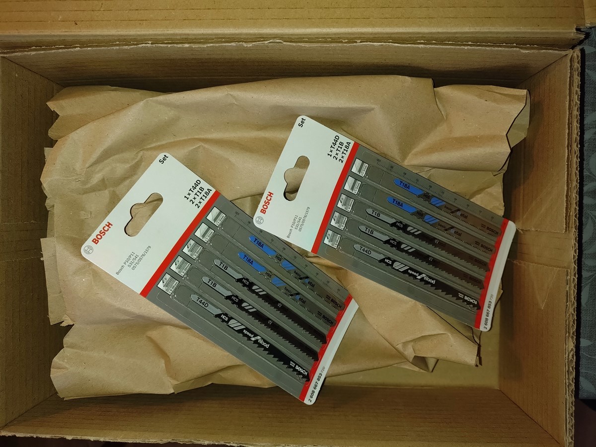

Og så kan jeg ikke afstå fra at vise hvordan jeg modtog 2 gange 5 klinger fra proshop.dk
Det kan man da kalde forsvarlig indpakning...
