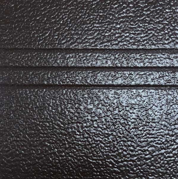

Jeg har et par ældre Crawford/Nassau ledhejseporte i en kedelig farve,  som jeg gerne ville friske op på et tidspunkt. Er der mon nogen der har erfaring med hvad der virker? Skal der slibes, males med to-komponent  eller bare en god primer på? Og hvilken maling holder?
Materialet er aluminium-sandwichplader (med skum indeni) som fotoet.
Også interesseret i hvad du finder ud af, har en crawford i hvid som skal laves om til antracit på ydersiden.
Mine egne tanker er umiddelbart afrensning, let slibning, primer og slutmaling. Regner med at sprøjtemale det da der er glatte segmenter i profilen på hvert panel.
/BOFH
Prøv at kontakt Crawford, måske de kan hjælpe dig, med hvilken metode der er bedst.
Det er nok en plastcoating af en slags den har fået, eller pulverlak ? ?
Jeg huskede forkert -  troede Crawford var blevet overtaget af Nassau, men det er Assa Abloy. Jeg har skrevet til Crawford, må se om der kommer noget brugbart. Nassau skriver på deres hjemmeside: Garageport i aluminium kan males med 2 komponent maling og males med en glat rulle.
Men jeg hører gerne rigtige erfaringer fra den virkelige verden ift fremgangsmåde og materialer.
