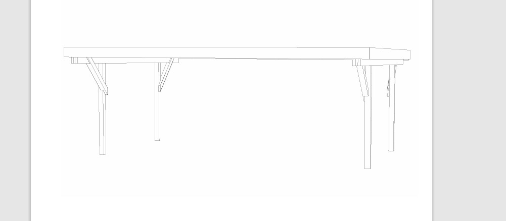

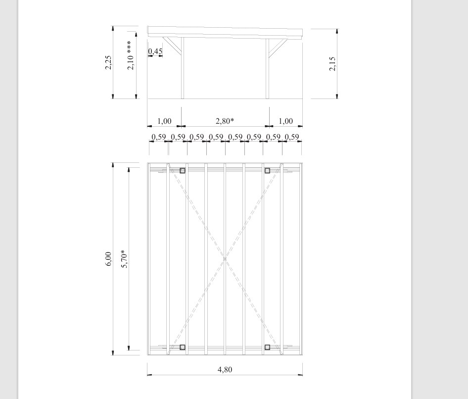

jeg skal rejse en carport som ses på tegningen fra Fog - bygger mindre skure efterfølgende på den ene side, men er i tvivl om hvilken metode der ville egene sig bedst for at sikre at den jo ikke vælter med tiden.
Stolperne er 125x125mm på 4 punkter - ideen var at stoppe støberør i 95cm dybde og gaffeler ikke til stolperne, ville dette holde eller vil det være bedre at smide dem direkte i jorden - ja de rådner med tiden om 15-20.år kan leve med dette.
Hvilket ville være mest stabil - på forhånd tak for svarne.

Med den konstruktion du viser, vil stolpesko ikke være egnede, du vil ikke få tilstrækkelig stabilitet i konstruktionen.

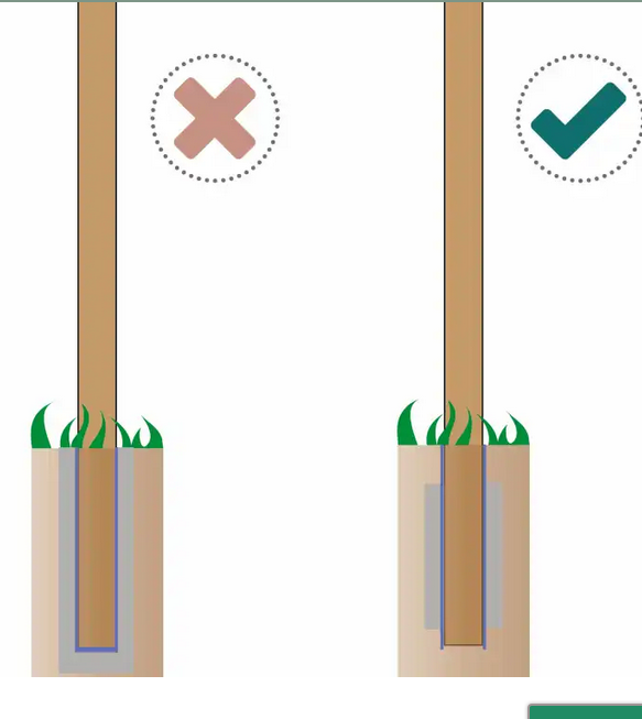

Der er delte meninger om det er en god ide at støbe træstopler fast i jorden, men vælger man at støbe, skal man ikke have beton under stolpen, så risikere man den kommer til at stå i en "sok" med vand..
Især hvis man bruger et jordbor, kan man også sagtens bare stampe om med sand rundt om stolpen det bliver også meget stabilt. ( og har den fordel at stolperne er nemme at fjerne igen.)
Jeg ville dog lade beton'en gå helt op, da stolper typisk rådner lige i jordoverfladen..
